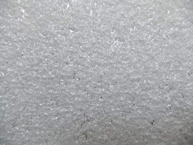

evo kako izgleda smola(iz poliester kita za reparaciju)kad se stegne :hipi:
Postavljena slika
Postavljena slika
i nemam vakuum masinu :lol:
