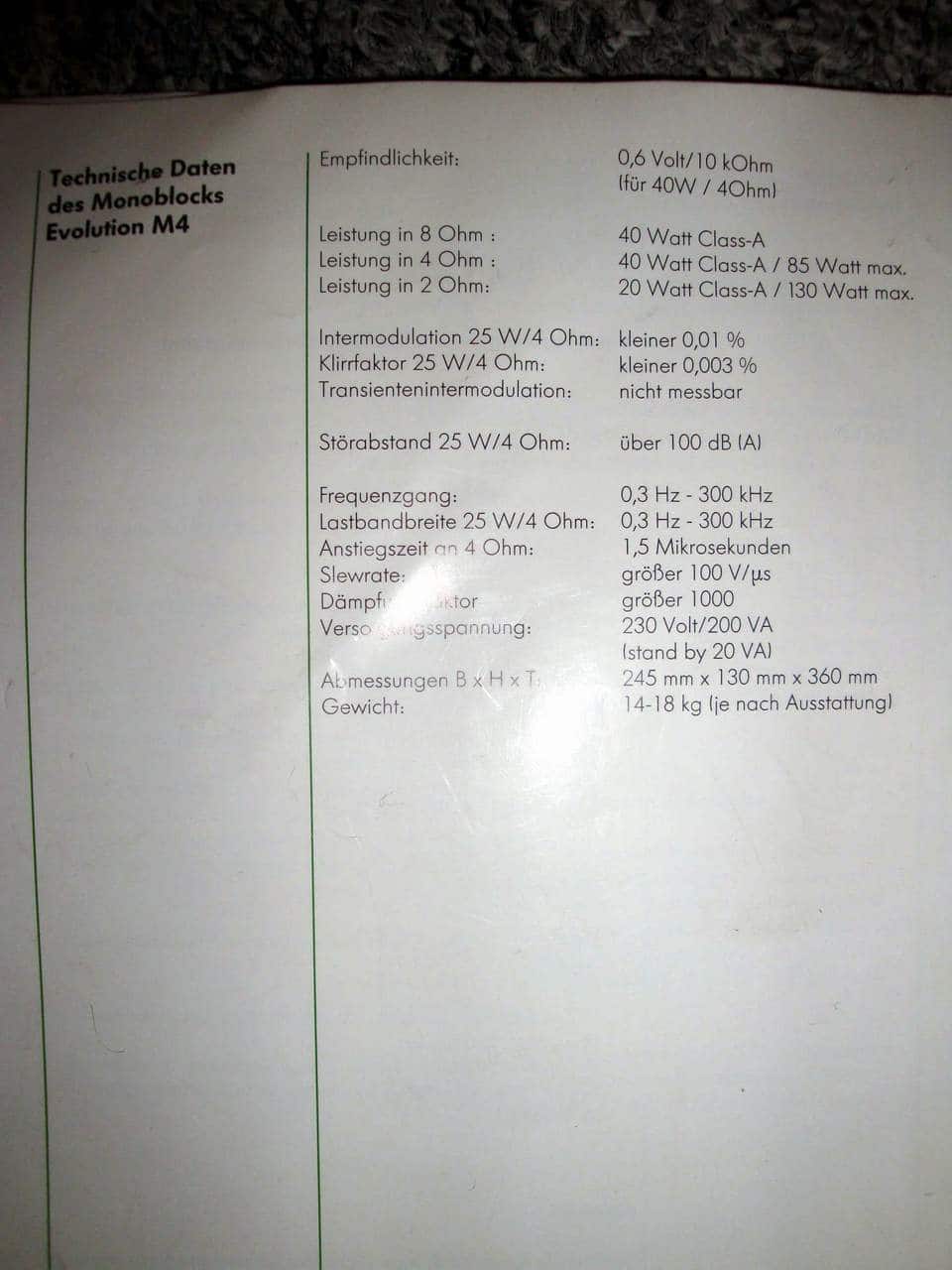

Pozz.svima :Viannen_loungelizard: ..da malo podgrejem ovu temu :to_become_senile: ..sasvim slucajno nasao se kod mene na kucnom slusanju ovakav par,znaci Evolution M4,sa pripadajucim pretpojacalom,VELIKO HVALA DARODAVCU :respect: .....pitanja:-po specifikaciji je to 2x40W na 8 i 4 Ohma,svega 2x20W na 2 Ohma..ovo meni kao laiku bas ne spada u one klasicne price oko dupliranja snage sa polovljenjem impedanse,teoretski to ne bi smelo da odgovara zvucnicima sakrivudavim impedansama(citaj Tannoy D700 :girl_devil: )-koja je tu tehnika u pitanju,cisto sa neke laicke tacke gledano..klasicni problemi za koje se hvataju "strucnjaci" kod ovakvih konstrukcija je(pre) mekanost u donjem segmentu...da budem iskren ni traga ni glasa od svega toga,svira suvo ko barut,nema padanja na kolena od niskih impedansi :assshake: -da li je neko imao prilike da ih uporedi recimo sa Pass F3-F5 DIYopcijama?Fala unapred :Viannen_loungelizard:

ako mu je duplo manja snaga na duplo manjoj impedancsi - onda nema sta drugo nego je SE to bi bilo interesantno cuti ......
Pajo nema druge nego da dojurite do Srbije da mi malo prostudiramo kako to radi.Mislim da su unutra irf-ovi a kakva je sema ne znam. Pokusavao sam da je dobijem sa raznih strana i nisam uspeo.

Zanimljiv je tehnički podatak o snazi...
Technische Daten:8 Ohm/40 Watt Class-A4 Ohm/40 Watt Class-A / 85 Watt max.2 Ohm/20 Watt Class-A / 130 Watt max.Gewicht: 2 x 18 Kg
Mislim da nije SE nego su veoma konzervativno dali izlazne vrednosti a verovatno zbog prelaska u AB klasu nakon onih prvih 40W koje deklarišu. Trenutačno samo jedan par na ebayu, 1299€...post-13-005355700 1285743939_thumb.jpg
