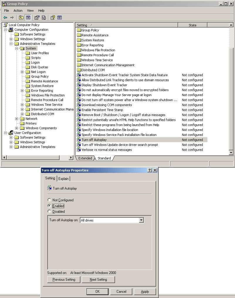

Sipi Napisano Decembar 18, 2009 Share #32 Napisano Decembar 18, 2009 Djole je u pravu, promiskuitetni USB stikovi su trenutno najveci izvor zaraze na Windows PC-u.Ono sto svako moze da uradi je da iskljuci automatsko izvrsavanje autorun.inf kroz Local Policy, na sledeci nacin:START -> RUN -> GPEDIT.MSCi onda po slici:Maliciozan kod cemo uglavnom lako da odstranimo, bitno je na ovaj nacin potpuno spreciti njegovo automatsko izvrsavanje i sirenje. Link to comment Podeli na ovim sajtovima More sharing options...
Sipi Napisano Decembar 18, 2009 Share #33 Napisano Decembar 18, 2009 Sad vidim da GPEDIT.MSC ne radi na Home verziji.U tom slucaju treba napraviti u Notepad-u fajl sledece sadrzine:Windows Registry Editor Version 5.00[HKEY_LOCAL_MACHINE\SOFTWARE\Microsoft\Windows\CurrentVersion\policies\Explorer] "NoDriveTypeAutoRun"=dword:000000ffi sacuvati ga kao JokAutoPlay.reg Potom uraditi dupli klik na taj fajl kako bi se upisao u registry.-----------------------------------------------------------------------------------Najlaksa fora je da se drzi pritisnuto Shift dugme na tastaturi kad se ubacuje USB stick. To takodje sprecava automatsko izvrsenje. Link to comment Podeli na ovim sajtovima More sharing options...
