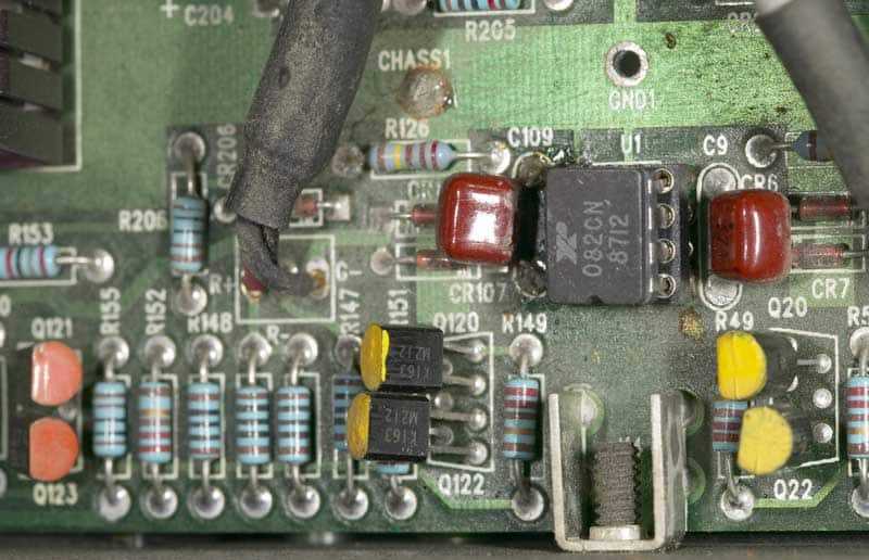

Zen Mod Napisano Januar 7, 2011 #114 Napisano Januar 7, 2011 vidim ja kako su definisane struje no ti si postavio pitanje odnosa U/I linearnosti izmedju BAV99 i DUS (1N4148) - ako sam ja dobro protumacio ; ono sto ja pisem je to da ne vidim da postoji ta razlika , a - s druge strane - ne vidim ni da psotoji neka znacajna razlika u samom PN naponu izmedju pominjanih dioda pitanje struja treba da preselis na podesavanje vrednostima otpora R24&R25 ili R27&R33 ili R44&R48 uostalom - rekoh - cimaj Vladu evo ti i jedna od slika njegovog ampa , pa vidi diode ; nema ni jedne jedine SMD diode unutra
