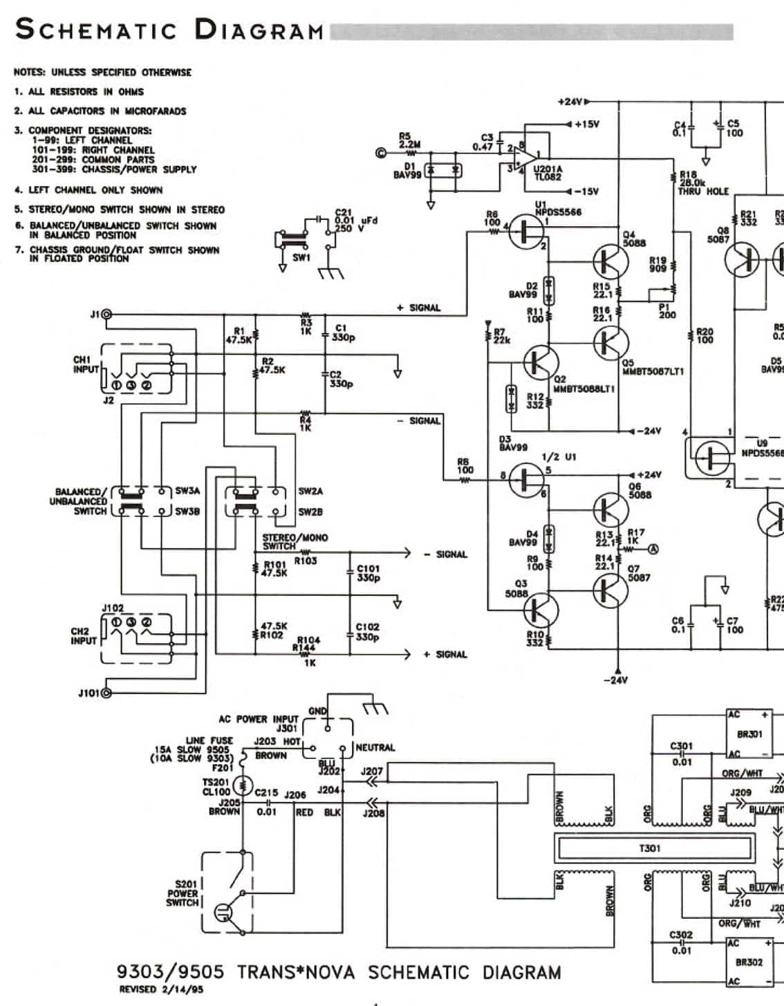

Impuls Napisano Septembar 13, 2009 #25 Napisano Septembar 13, 2009 Originalnu semu imamo. Radjena je sa SMD jfetovima koji ne mogu nikako da se nabave. Mi smo malo modifikovali semu gde smo stvljali 2sc3381 i njegov komplementarni na ulaz 9505 u kolo za nalansirani signal a jfet je 2sk389. Sve ostalo je isto. Ja sam na mom primerku stavljao uparene 2sk170, silver mice, stiroflexe... Trafo je U-I 1400W rucno motan, posle svakog sloja lakiran i na kraju oklopljen bakrom. Hladnjk je 130mm visine, 4cm visina rebara i 42,5cm dubina, pa takva dva, po jedan za svaki kanal. Elektroliti su Cornell dubilier 15000uF pa 8 komada. Mislim da sam ranije vec postovao sliku drajverske plocice ali mogu i ponoviti

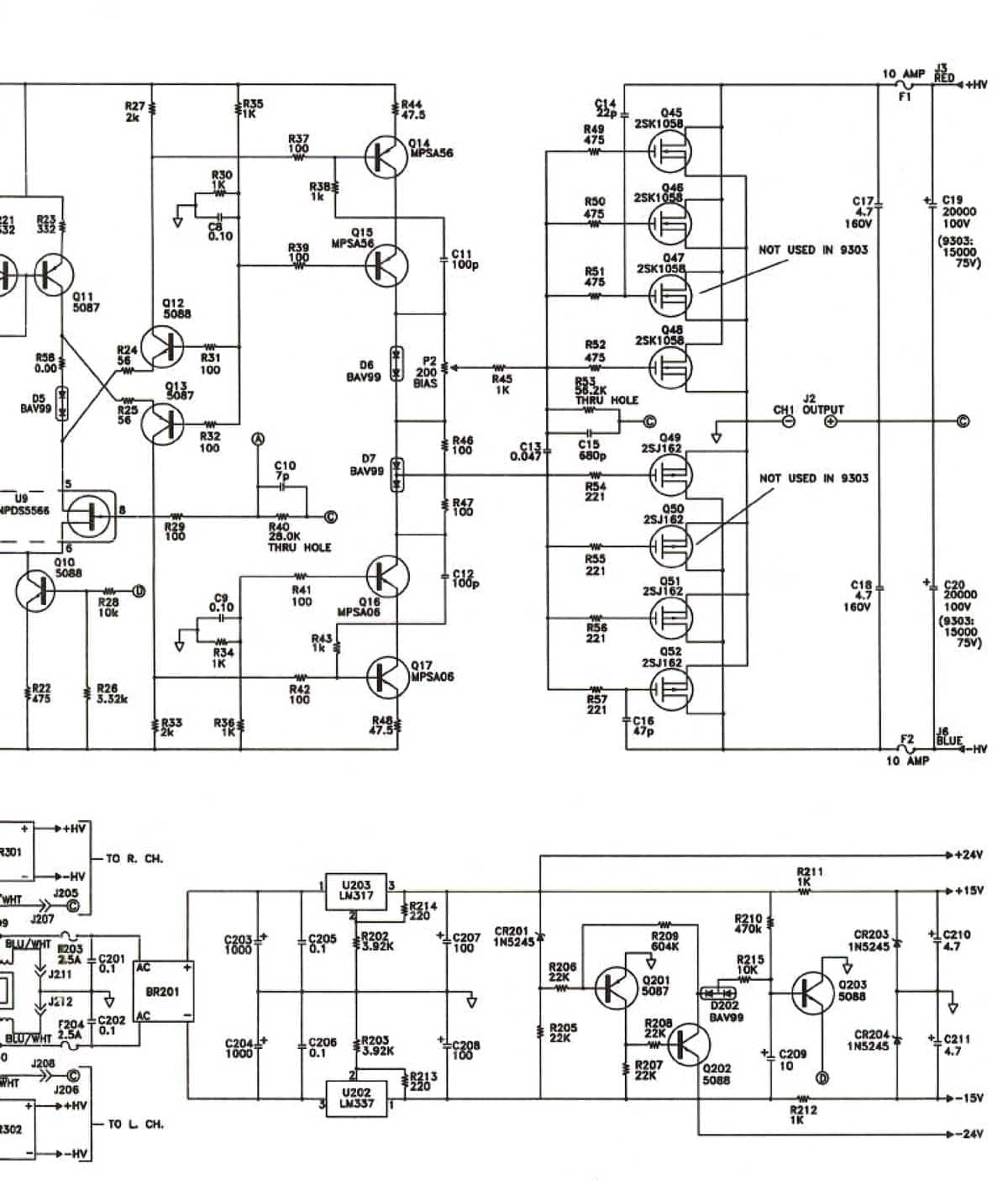

Sipi Napisano Septembar 13, 2009 #28 Napisano Septembar 13, 2009 Ova sema mi je nesto sumnjiva: +/-24 V za VAS a 80-ak V za izlaz - sorsovi uzemljeni a izlaz sa drejnova kroz 20000uF filterske kondove...Nije bas logicno za amp na tako dobrom glasu - ne bi bilo lose videti alternativnu semu
Zen Mod Napisano Septembar 13, 2009 #29 Napisano Septembar 13, 2009 Ova sema mi je nesto sumnjiva: +/-24 V za VAS a 80-ak V za izlaz - sorsovi uzemljeni a izlaz sa drejnova kroz 20000uF filterske kondove...Nije bas logicno za amp na tako dobrom glasu - ne bi bilo lose videti alternativnu semuTransnova - Strickland , Sipi ...... ; imas quadova koji imaju isti fazon spajanja zvucnik i napajanjato ionako nije najbitnije - spoji ako hoces na standardni nacin , isto ce raditi
Impuls Napisano Septembar 13, 2009 #31 Napisano Septembar 13, 2009 Sipi, zasto mislis da nije logicno da tako radi. Naprimer Quad 909 nema masu vec srednju tacku izmedju elektolita sto znaci da svira kroz mrezne kondove. Sto se tice pobude od +/-24V moras obratiti paznju da pobuda direktno utice na napon gejt sors izlaznih fetova i da time otvara i zatvara fet a ujedno pomera izlaz u odnosu na srednju tacku elektrolita. Mislim da ima jako mnogo pojacala koja rade na tom principu. Evo jos jedan primer koji je malo jednostavniji pa mozda i laksi za razumevanje http://drzlab.com/projekti/s2s.html
Impuls Napisano Septembar 13, 2009 #32 Napisano Septembar 13, 2009 Ovo sto je Zen postovao je originalna Haflerova sema.
Sipi Napisano Septembar 13, 2009 #33 Napisano Septembar 13, 2009 Sipi, zasto mislis da nije logicno da tako radi....Nije mi logicno u smislu sto meni to ne zvuci bas sjajno - video sam takav spoj poodavno (VAS je fakat bio drukciji) i bio radoznao da probam, ali zvuk mi se nije svideo.9505 svi hvale (doduse, nisam ga licno slusao) iako koristi taj spoj.Verovatno su kod Haflera ulozili malo vise truda da sve valjano namikere...
