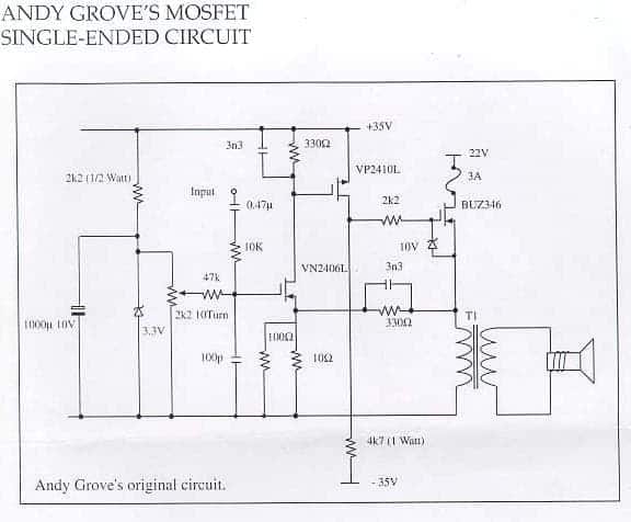

Izlazni transformator je prilagodni element koji omogućava da se izlazni stepen i potrošač usklade.Ponekad je odnos impedansi različit, ponekad isti, kako kad. Nisam sposoban za preterano stručna objašnjenja, umesto toga evo šeme jednog zanimljivog SE pojačala sa mosfetom na izlazu koje ima izlazni transformator... (odnos transformatora je 600:600)post-13-0-63987500-1300808895_thumb.jpg

Ta shema je virovatno nastala dilom iz zelje za nec drugacijim pristupom a dilom iz zelje za izbjegavanjem disipacije na CCSu koji bi inace stajal ispod izlaznog mosfeta a mozda dilom i iz zelje za izbigavanjem veznog elka prema zvucniku.Virovatno dela prilicno dobro jer se tu radi o izrazito niskoomskom krugu pa primarni induktivitet trafa ne mora bit veliki (vec je i 100mH sasvim u redu). A kako mali induktivitet sa sobom nosi i manji broj zavoja onda je virovatno i propusni opseg trafa prilicno dobar. Sad, da li takav pristup ima opravdanja ili ne to je stvar osobne odluke. Trafo u toj topologiji jos i moze proc iako bez obzir na relativno mali broj zavoja sam trafo nije ni mali ni jeftin (ovdi su amperi a ne miliamperi DC predmagnetizacije) ali driver je ubi. Sa nekih jadnih cca 8mA driverski mosfet mora gonit (sve samo ne mali) ulazni kapacitet izlaznog mosfeta. Da se storil posteni driver ne bi tribala nikakva globalna povratna veza. Valjda ne triba naglasavat da ona ovdi moze vrlo lako dovest do velikih nestabilnosti. To je i autor sheme neizravno priznal stavivsi kompenzacijski kondenzator od punih 3,3nF (prijelomna tocka oko 150kHz). I ne samo u povratnu vezu nego i u drain ulaznog mosfeta

Igore - mogla ga je i moja baba napraviti , ali sema sve govori .on verovatno zna sa cevima ( sigurno bolje od mene - jer njegovi se uredjaji prodaju ......... ) ali je ovo ....... bas onako .topoloski ne zameram nista - to je pitanje izbora al taj mali jado sa 8mA treba da obezbedi full swing za pobudu mosfeta tj. primara trafoa ..... imam tu semu i text poodavno ....
