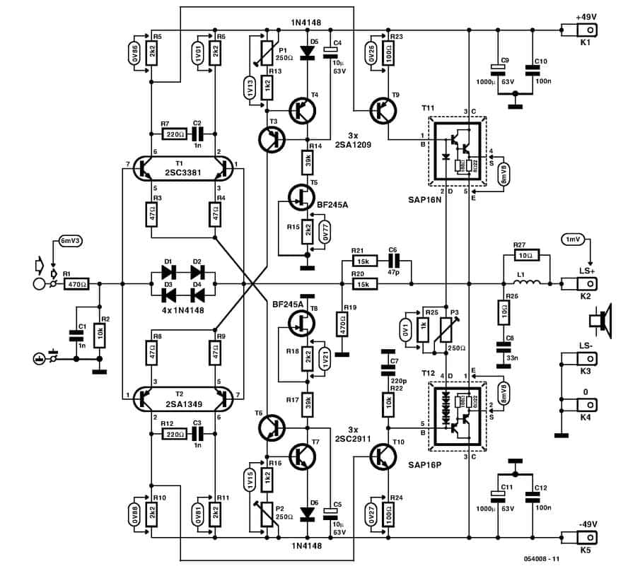

niceja bih povecao struju kroz sve stepene bar za 50% i gledao da smanjim pojacanje ampa mislim na CLG
Manje vise ok, klasika s tim sto je jedan izlazni par malo za te rail napone.. (neke stvari fale a nekih ima i visak)
Да га је неко правио, до сада би се јавио.Оно што ја знам је да Електор воли први да употреби новотарије од узорака које добије од произвођача. Тако је и ове Санкене, који су у ствари комплетан струјни појачавач смештен у кућишта од транзистора. Изашао је чланак, објављена шема, усликан прототип, а транзистора је било у само неколико радњи у Европи.Од свих транзистора са шеме код нас може да се купи само BF245.Поучен досадашњим искуством да Велики Ауторитет воли да попљује Електорове аудио пројекте, не мислим да ће овај да прође боље. Када се додају Зенове примедбе и тешкоће око набавке активних компоненти, не верујем да ће да добије прелазну оцену.
nesto ne kontam da bilo kome treba prelazna ocena od drugih - da bi se bavio interesantnom semomrekoh - nice - ako ima delova - valja se poigrati mada , kako i napisah , ima dosta toga da se proba .prvo povecati struje kroz ulazni i driverski stepen , usput smanjiti OLG , ciljati manji CLG ( kome treba toliko pojacanja ?) onda sve to baciti na protoboard i meriti

U ovoj shemi se koriste Darlingron SAP16N -SAP16P. Predpostavljam da Sanken ne pravi nista lose ali me interesuje kakvi su Darlington tranzistori u odnosu na Bipolarne za audio. Nisam nasao na webu da se ovi Darlingtoni koriste u kvalitetnijim pojacalima. Ili mozda nisam dobro trazio :hmmm:
Darlingtoni su utoliko bolji što se unutar istog kućišta nalaze već na najmanju toleranciju upareni tranzistori. Ako treba izvesti Darlington spoj, svrsishodnije, bolje i pametnije je koristiti već tako formiran tranzistor :) Razni proizvođači imaju različite pristupe gledanju na stvari... Ako se dobro sećam, imam negde šemu nekog od Mekintoša koji ima na izlazu Darlington spojeve, ali nisam siguran kako je izvršena implementacija (da li su korišteni Darlingtoni u istom kućištu ili je proizvođač slagao spoj od diskretnih elemenata)...Mislim da ovde niko ne tvrdi da Elektorove konstrukcije nisu dobre, samo da im se uglavnom pristupa sa striktno matematičko-inžinjerskog aspekta jer se inače ne bave proizvodnjom, niti te konstrukcije plasiraju na neko tržište, samim tim, deo nedostajuće slike malkice nedostaje. Otprilike je razlika kao između dve fotografije: može biti obična fotka koja tek beleži trenutak, može biti dokumentarna, sportska, umetnička... Ljudi koji rade šeme u Elektoru uglavnom ne pokazuju nagon da se bave umetnošću, samo čista tehnika i tehnologija...

sta se sa cim uparuje - ako i kad ima potrebe - u izlaznom stepenu ?
sigurno ne ono sto se nalazi unutar jednog darlingtona
Da li reč usaglašeno ili usklađeno bolje opisuje odnos dva tranzistora u darlingtonu od reči upareno?
Stein Darlington su dva tranzistora spojena zajedno tako da imaju tri nozice B C i E kao jedan tranzistor a veci gain.Mene ne interesuje toliko snaga koliko kvaliteta zvuka koja se moze dobiti iz ovih u odnosu na Bipolarne.ps:Vidim da si vec odgovorio Zenu. A sto ti je direktor brz i strog, cuj "idi kazni se" :Viannen_loungelizard:
