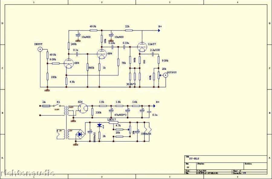

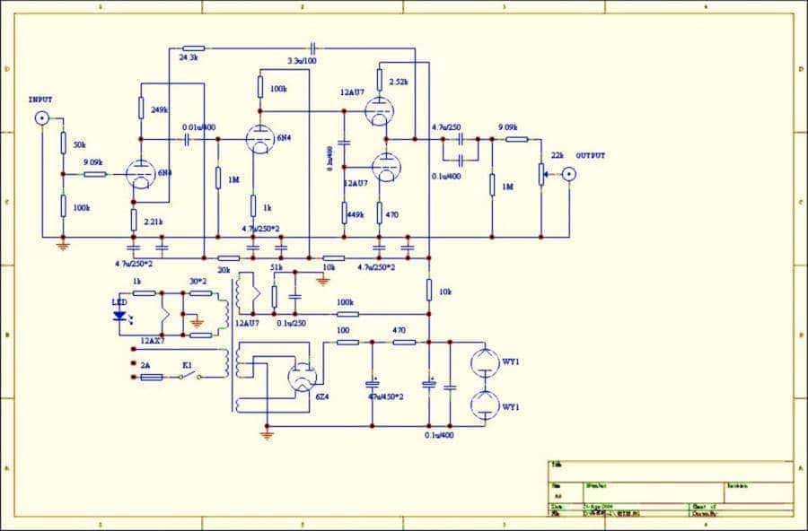

stein Napisano Mart 17, 2011 #8 Napisano Mart 17, 2011 Jel neko provalio slovnu gresku? Misliš Angle vs Angel? ili mislišš HonK Kong?Pun internet slovnih grešaka i permutacija.http://www.hi-end.on9mart.com/cart/Music%20Angle%20-%20Marantz-7.html
D Agostino Napisano Mart 17, 2011 Autor #9 Napisano Mart 17, 2011 U tom stilu nesto, trebalo bi da je modifikovana verzija bolja.Da li je neko slusao jer mozda i ne vredi da se pravi .
stein Napisano Mart 17, 2011 #10 Napisano Mart 17, 2011 Hvala imam tu semu, sa tog sajta moze dosta toga da skine ali me interesuje i ta modifikovana varijanta ali sa fono sekcijom.Ja nisam, ali ako ti jesi registrovan na AudioKarma.org, šema prerađene verzije (dakle, baš-baš ovaj Made in HK) je na http://www.audiokarma.org/forums/showthread.php?t=255017Kada mi prođe registracija, pohvataću te dve jpg šeme i okačiti ovde (ako to neko drugi pre mene ne učini do tada)

stein Napisano Mart 17, 2011 #12 Napisano Mart 17, 2011 Čeka se admin/moderator da odobri... Nisu svi forumi toliko "slobodni"... Kao naš :)Pošto je to, pretpostavljam, u amerikama, načekaćemo se mi do malo kasnije...
