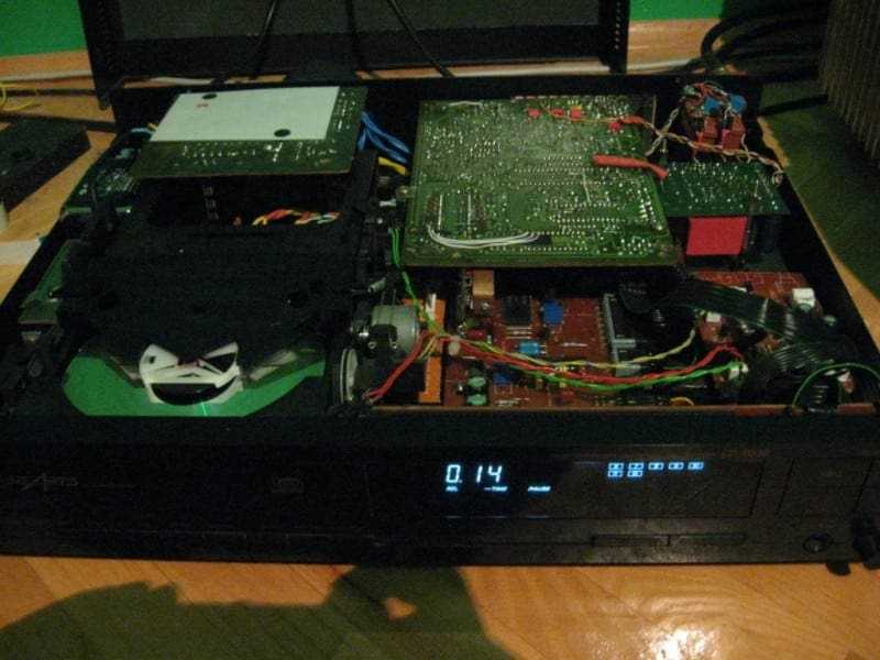

Ajd da ostane zapisano negdi..Juce Grunda posle dve nedelje ne koriscenja pobrljavio. Pri ukljucenju odmah pocne da vrti disk malo brze nego regularno. Laser odradi svoju sekvencu al nenadje toc. Od samog pocetka je pravio problem da nece zvuk da izadje iz nejga...ugasim/upalim i fercera. To sam objasnjavao nesretnom sekvencom paljenja jer je uleteo novi torus sa zasebnim regovima. 7220 je izvadjen i kwak klok nakacen direkt na 7210. Prvo mi pade na pamet to sto sam stavio zaseban reg na 7210 al ne i na memoriju mu, koja se napajala starom fabrickom rutom. No nije pomoglo ni spajanje na isti reg. Premerim sve napone i ok su... uzmem da proverim napon za stelovanje rada komapratora na trecoj nogici kwak kloka i izmerim -0.5V...bio nastelovan na 0.5V kako bi trebalo. Uvatim se i izvrtim trimer na 0.5v opet... Sad grunda vrti cd u jednu stranu pa se predomisli te krene na drugu pa opet kao treba. Izmerim napon u odnosu na masu samog klok signala 3.93v. Bassivus uporedio sa svojim koji mu daje 1.92V. Zen dade logican savet da vratim 7220 i kvarc mu... Koliko god to bilo jednostavno lakse mi je da uradim probu dal ce jedan od bassivusovih kwak klokova promenuti situaciju.Al me popodne uhvati ponovu simptom h1n1 gripa kaki sam prelezao pre vise od mesec dana...tako da ce nastavak uslediti kad ga isprdim iz sistema i ovaj put.

Ovi nashi shunt regovi su samo na tda1541a. 7220 je dobio svoj lm2940ct-5 a i umesto starog +5v rega fabrickog sam ubo isto lm2940ct. Znaci mab, servo plocica, opampi i kawk svi sa fabrickih regova.TDA1541a kao i 7210 sa memorijom, se napajaju preko novog torusa, svako sa zasebnog sekundara.Juce se taj problem debelo manifestovao...promenuo neke elkove i poskida par tantala...te sam uvatio veci otpornik i prespajao vodove naponskih velikih elkova da ih potpuno ispraznim pre paljenja...u jednom momentu je proradio. Uhvatio da ga upali/ugasim koji put nebili opet pobrljavio...ne fercerao je kako treba celo vece bez ikakvih anomalija u radu i zvuku. Danas opet nece...

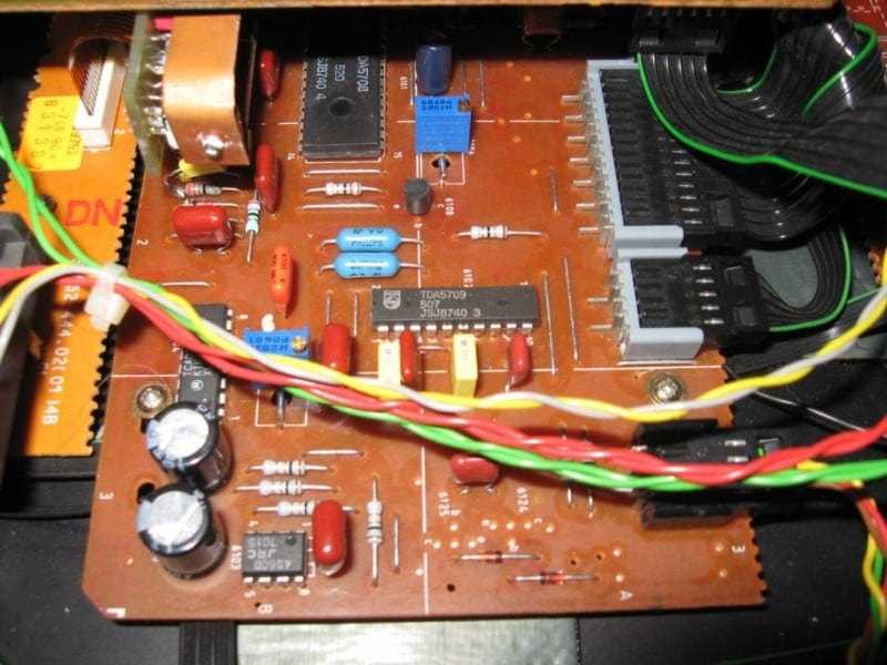

Eve ovako...Ko god bude radio kwak clock nek zaboravi na Elsovo upustvo za podesavanje. 0.5-0.6V na pinu 3 komparatora...macku o rep.Da mi nema mog vecitog spasioca kad zabrljam nesto... Slobo hvala josh jedared na upustvu i pojasnjenju samog kola!!! :shakehands: Izgleda da me zeza i sam trimer zuti "vishay"... http://www.analog.com/static/imported-files/data_sheets/AD8561.pdfStrana 5, prvi grafik levo...gde se lepo vide naponi na izlazu komparatora tj pinu 8. Napon ide od 0V pa do 3.94V...Stabilan rad komparatora se ocekuje na 2V. Naravno da bi bilo lepo imati osciloskop i fino ga podesiti, al ga nemadem...
Radio je sinoc kad sam ga prestelovao da daje stabilnih 1.9V na izlazu komparatora.Napomenuh da me ocito zeza "vishay" trimer zute boje :shakehands: ... Posto mi opet danas daje 3.94V na izlazu komparatora i naravno cdp brljavi. Iako je viseobrtni trimer, jako je osetljiv komparator pri stelovalju njime...u svega pola kruga mu vrednosti variraju od 0-3.94V sp300b mi dade sugestiju da probam staviti uvesto ovog 2k trimera 5k il cak 10k...Kolega bassivus od par sklopljenih komada nije imao nikakvih problema ni sa jednim. Ja sam magarac stavio vec korisceni trimer na tako osetljivo mesto...
probaj novi trimer ako ne pomogne - stavi 1K trimer - ali moras dodati po 500E gore i dole ;poenta je da imas manju vrednost otpornosti trimera , pa mu je range manjisa vecom vrednosti bi bio hrkljus
Mislim da je problme druge prirode ako tako seta radna tacka. Ako samo pola kruga moze da se podesava da postoji izlaz iz kloka znaci da je signal sa feta jako mali a s obzirom da radi kao folover to je i logicno. Ja bih tu signal skidao sa drejna a na drejn nakacio otpornik prema napajanju. U tom slucaju bi napajanje trebalo biti vece od 5V ili kompletnu masu kvarca i feta prebaciti na -5V. U tom slucaju ne treba povecano pozitivno napajanje
