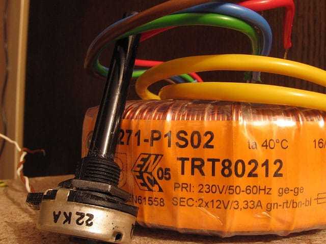

Zen Mod Napisano Februar 2, 2011 Share #1 Napisano Februar 2, 2011 eve mi Vladac prosledio ( jerbo je okacak malo velik ) : Na predlog Vix-a, u kolo BG20 stavio sam N'' na red sa istim. N' otvaran/zatvaran sa pot. 22kOhm (lin). BG20 ,bez trubice, u BR kutiji 42lit (nema visokotonac). Koriscen je roze sum, plavo je izlaz sa pojacala, crveno je ulovio mikrofon...tema naceta ovde : http://www.diyaudio.rs/topic/3108-mini-monitori/page__view__findpost__p__66086Trafo u kolu BG20.zip Link to comment Podeli na ovim sajtovima More sharing options...

Zen Mod Napisano Februar 3, 2011 Autor Share #4 Napisano Februar 3, 2011 usput - niko ne kaze da bi valjalo probati i neki C u red sa potom to sto nije nacrtan na Decware sajtu ne znaci i da ga nema Link to comment Podeli na ovim sajtovima More sharing options...
vladac Napisano Februar 3, 2011 Share #5 Napisano Februar 3, 2011 @Vix Meni se to ne svidja. Ako je (moja) primena adekvatna, vidi se da ga regulacija utisava, ravnomerno u celom opsegu. Ima li jos trikova mogu ih (mozda?) primeniti; cu probam kond. PozdraV Link to comment Podeli na ovim sajtovima More sharing options...
Zen Mod Napisano Februar 3, 2011 Autor Share #6 Napisano Februar 3, 2011 pa i jeste poenta u selektivnom ....... prosta stvar sa loadingom sekundara da linearizuje odzivdakle - mora kond , da bi linearizovao samo up-tilt deo krive Link to comment Podeli na ovim sajtovima More sharing options...
Vix Napisano Februar 3, 2011 Share #7 Napisano Februar 3, 2011 Ja sam to bio probao samo sa potom, tj. otpornikom od 7.5 K nakon par eksperimenata. Nisam probao kondenzator.Tacno je da ga utisava, ali ne ravnomerno u celom opsegu. Ima tu nesto. Jednostavno je, vredi probati. Link to comment Podeli na ovim sajtovima More sharing options...
Zen Mod Napisano Februar 3, 2011 Autor Share #8 Napisano Februar 3, 2011 nastavak od Vladac-a : e-mail : Velike vrednosti konda (1uF, 10uF) nemaju primetnog uticaja .Mala vrednost (0.33uF) utisava niske tonove.Sve ovo dok je pot na minimumu. Udaljavanjem klizaca od min, utisava se ceo spektar, vec prikazano. Mozda torusni trafo nije dobar izbor? text uz fajl : Na pocetku snimka kondenzator je kratko spojen. Primetan je trenutak kada se ubaci u kolo. ja bih rekao da treba ici na jos manji kond ........Trafo u kolu BG20, 2.zip Link to comment Podeli na ovim sajtovima More sharing options...

Vix Napisano Februar 3, 2011 Share #10 Napisano Februar 3, 2011 Eto ako cemo jos malo o ovome, ja sam to probao, sa, konkretno 50 w EI trafoom, 220v /12v . 12v namotaj u seriji sa Fostex-om 206 u ML TL (bilo nekad) pa na tadasnji Pass Zen V3. A 7.5 K otpornik spojen preko 220v namotaja. Zasto kako..ne znam, ali nije lose sviralo.A sad, bice da je Decware smislio nesto slicno (ustvari, to sam ideju pozajmio od necega sto je on pre 4-5 godina zvao "gizmo" a ja sam kontao da to nije nista vise of trafoa sa potom preko...)Ali sada ocigledno ima "bolju" ideju, sve to zapakuje u lepo pakovanje, pa prodaje kao "novi" zvicnik, samo 5x skuplje... Link to comment Podeli na ovim sajtovima More sharing options...
