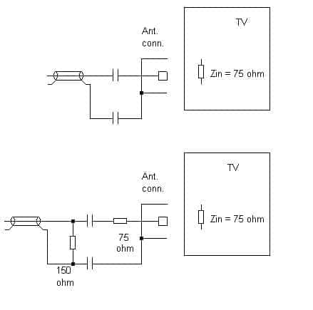

Zen Mod Napisano Januar 26, 2011 Share #2 Napisano Januar 26, 2011 ima negde na forumu sema ;svodi se na to da prekines obadva voda - i vod mase i vod žive , i ubaciš 150-330pF u svaki vodili to ili tzv. balun za kablovsku , no ne bih znao reci gde ima da se pazariideja - pitati kablomane da li imaju , to bi trebala biti njihova obaveza da obezbede na moju zalostt - kod mene nijedna DIY varijanta ne pije vode , imam previse suma i smetnji u signalu ....... a ne mogu im nista Link to comment Podeli na ovim sajtovima More sharing options...
sstrsat Napisano Januar 26, 2011 Share #3 Napisano Januar 26, 2011 na moju zalostt - kod mene nijedna DIY varijanta ne pije vode , imam previse suma i smetnji u signalu ....... a ne mogu im nistaZene, aj provaj ovako (ako ti je signal dovoljno jak i nekih 6dB slabljenja ne predstavlja veliki problem ). Ne samo kondenzatore kako je na gornjoj sliki nego stavi i ova dva (neinduktivna) otpornika. Koaks ce i dalje vidit pribliznih 75 oma opterecenja a ovaj otpornik od 150 oma ce ga galvanski terminirat. Nisam isproval i ne tvrdim da moze cuda ali bi moglo pomoc protiv bruma i smetnji koje je kabelska unila u audio komponente. Za audio frekvencije kabel sad vise nece vidit prakticno otvoreni krug (ka sa samo kondenzatorima nego ce vidit 150 oma tereta a to bi barem teoretski moglo pomoc atenuiranju smetnji na tim frekvencijama Link to comment Podeli na ovim sajtovima More sharing options...

sir Oliver Napisano Januar 26, 2011 Share #6 Napisano Januar 26, 2011 Jel SBB? Ja ih zvao, pokazao da njihov signal smeta i oni nevoljno priznali i otisli. Sutra smetnje prestale. Mora da su nesto uradili na dolaznoj liniji.Nema potrebe da svajsujes. Zovi ih. Link to comment Podeli na ovim sajtovima More sharing options...
Zen Mod Napisano Januar 26, 2011 Share #7 Napisano Januar 26, 2011 svodi se upravo i samo na galvanski odvojnik kod mene ima momenata da je razlika potencijala izmedju njihove mase i mog uzemljenja i do 65V kod ortaka istopilo antenski jack - ukljucen u big plazmu Link to comment Podeli na ovim sajtovima More sharing options...

pecello Napisano April 1, 2011 Share #12 Napisano April 1, 2011 >kod mene ima momenata da je razlika potencijala izmedju njihove mase i mog uzemljenja i do 65VTo bas nije dobro, obavezno ih zovi da to pogledaju jer moze da ti sj***be uredjaje u kuci....ovo ti kazem iz iskustva jer sam radio 8 godina u kablovskoj i te razlike u potencijalima mogu da stvaraju velike probleme!!!Inace sto se galvanskog odvajanja tice,najbolje staviti keramicki kondenzator od 1nF. Link to comment Podeli na ovim sajtovima More sharing options...
Zen Mod Napisano April 1, 2011 Share #13 Napisano April 1, 2011 a jes kad bi vredelo zvati ihpricao , kukao , smejao se ne vredi - svodi se na to da TV skalamerija nije skopcana ni sa cim drugim sso ima veze sa uzemljenjem rekoh - sta god sam probao da uradim galvansko odvajanje - imalo je uticaja na (ne)kvalitet slike , jer je evidentno odnos signal/sum na referentno uzasnom nivoune vredi nista - ili otkazi ili koristi tako kako je Link to comment Podeli na ovim sajtovima More sharing options...
