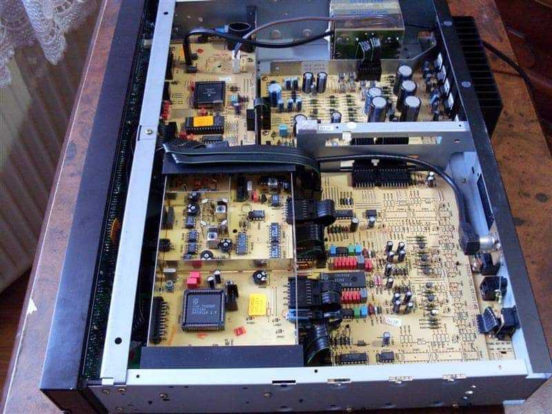

coolmih Napisano Januar 9, 2011 Autor Share #27 Napisano Januar 9, 2011 Uh, ipak sam im skratio muk(t)e sa sechicama - jerbo sa lemilicom sam probao i uspeo nekako da odlemim jedan al vidim treba i ona duvaljka pa sam zajebo da vadim tako i ostale trandze. Ove ostale sam po kratkom postupku likvidirao a posle sam sve lepo povezao pa se PREKRSTIO i kad sam spojio sluske na preampu - potece mjuza na nivoju iz TDA1541A !!! :wave:Nemam reci da opisem kako mi je sada - FERCA Philips tjuner pa cepa - naravno veceras cu i ljudski da pustim jerbo sad je vreme rucku pa da se ukucani ne budu ljutili.HVALA EKIPI SA OVOG FORUMA (SIR OLIVER, SIPI, ANDRICS, ZEN MOD) JER BEZ NJIH OVO NIKAD ALI NIKAD (O)PRAVIO NEBI I NATERAO DA RADI A RADI OPASNO ! :respect:Veceras i narednih dana derbi kola:PC FLAC > USB konvertor (PCM 2707) > I2S > Philips FT990 tuner (aka TDA1541A DAC) > Linx Vega preamp > Magnum MF125 Power Monoblokovi > passiv B&W accoustune subwoofer + B&W 602S2 (crossover with Mundorf Caps)VsPC FLAC > USB konvertor (PCM 2707) > SPDIF > Sony MD JB980QS > Linx Vega preamp > Magnum MF125 Power Monoblokovi> passiv B&W accoustune subwoofer + B&W 602S2 (crossover with Mundorf Caps)Ah da zaboravio sam na kablove - Audioquest Viper i Ruby (old school) interkonekti + Audioquest Type 6 speaker cable (nisu neki extra skupi al sam duzi period sa njima jerbo volim pun presek bakarni kabl i ovi su se pristojno uklopili u sistem - iskreno ne volim puno da experimentisem sa kablovima - ima sigurno i boljih i skupljih al me nesto zabole) Link to comment Podeli na ovim sajtovima More sharing options...

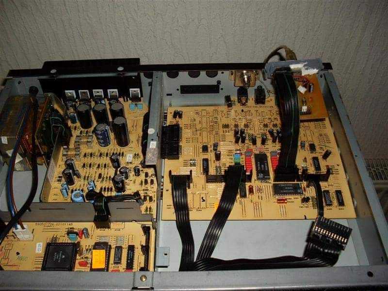

coolmih Napisano Januar 9, 2011 Autor Share #28 Napisano Januar 9, 2011 Evo slike Philips-a pre i posle akcije ! Link to comment Podeli na ovim sajtovima More sharing options...
Zen Mod Napisano Januar 9, 2011 Share #29 Napisano Januar 9, 2011 Link to comment Podeli na ovim sajtovima More sharing options...

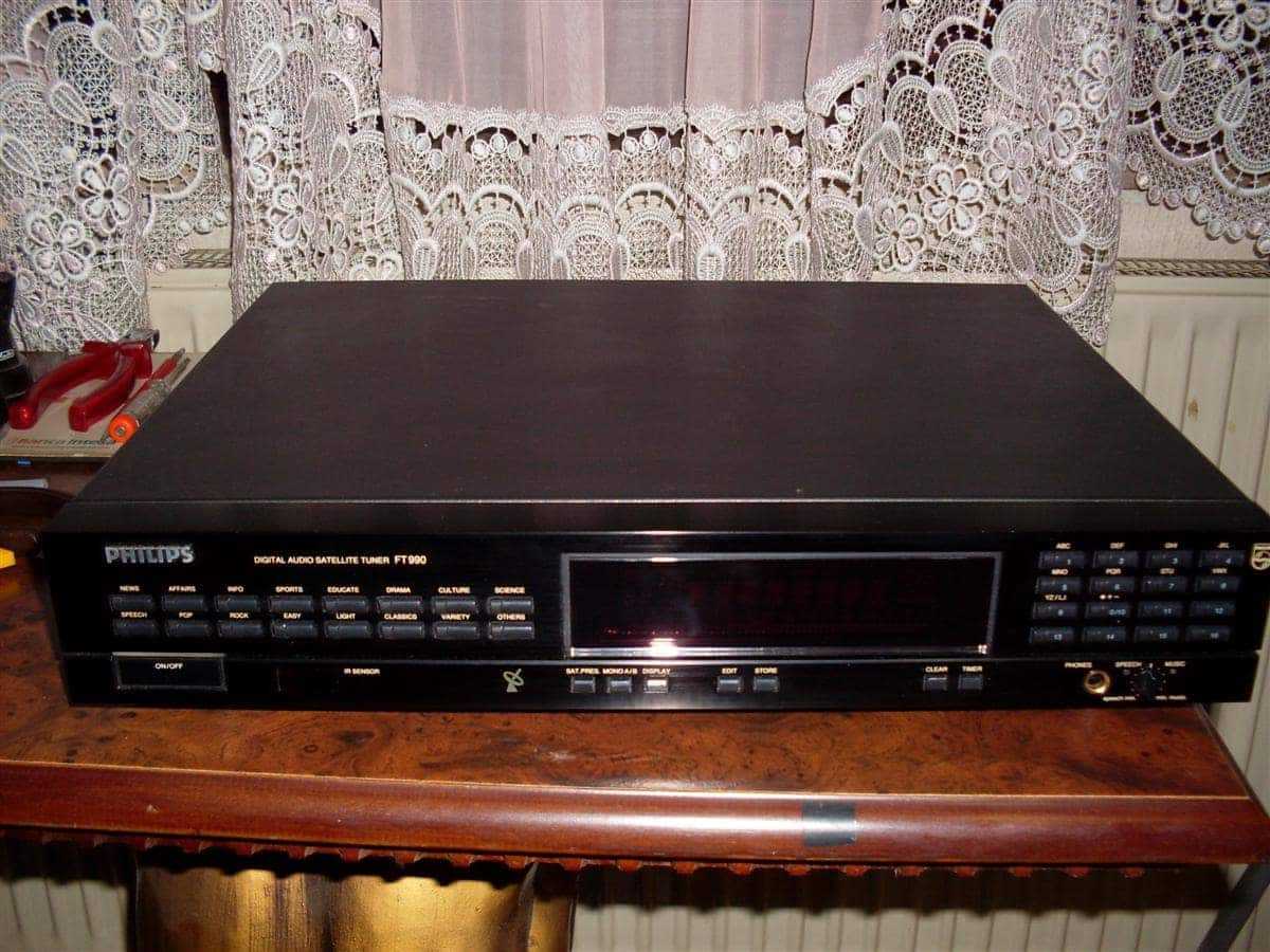

coolmih Napisano Januar 9, 2011 Autor Share #33 Napisano Januar 9, 2011 Izgleda da SSDAC filozofija ima jos jednu instancu. Posle DACa od USB + CDa preko MDa i DCCa sad imamo i DAC od satelitskog tunera. Iz iskustva ( ne samo mog) sa fabrickim TDA1541 implementacijama, to ume da prosvira itekako dobro ali tek posle ozbiljnog tweaka. Imas OPA2111 pa probaj. A dosad si ispekao zanat pa mozes i lanpe da mu uturis.Majstore , znaci sad sam kvalifikovani kalfa? Eh sta mi napravi ova strast prema audio tehnici i muzici a i vi svi skupa zajedno HEHEH Znam da imam OPA2111 - ali treba mi ukupno 4 komata (ako mislis da zamenim postojeca 4 x RC5532 op-ampa u ovom DSR tuneru). E, slucajno rekoh ajd sad da vidim jel radi phones jack na tjuneru i zamisli radi i on (fercaju old school sony sluske - jedino nema mogucnost za regulaciju glasnoce jer postojeci pot stoji u polozaju na sredini, levo pise SPEECH -desno MUSIC i valjda je to za fino podesavanje zavisno od tematike odredjene radio stanice sa vise govora tj. muzike u programu). Nemari, ima Foobar slajder za regulaciju nivoa glasnoce. E nasta su audio inzenjeri u Philipsu obracali paznju cak i na takve sitnice i komfor.Evo jedne slike. Deda Mraz nam stigo na veselje (danas slikano) a tu je i neizostavni ultra high-end gadget zvana "sustikla" preko sub-a (za extenziju donjeg spektra - kad metnem sustiklu ide do neverovatnih 7Hz - casna pionirska rec ) Link to comment Podeli na ovim sajtovima More sharing options...

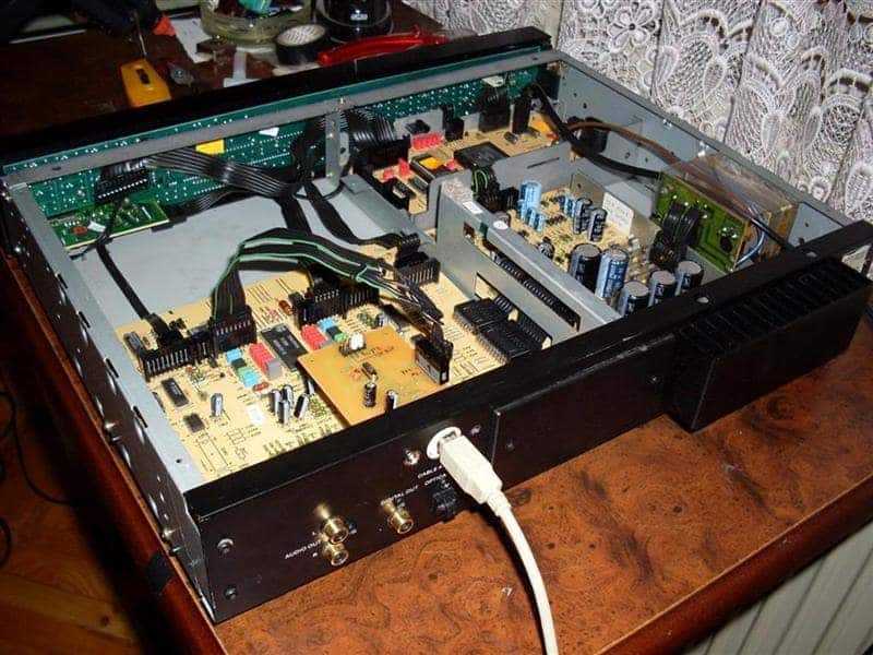

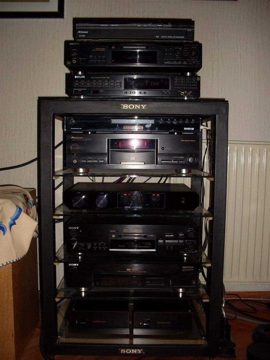

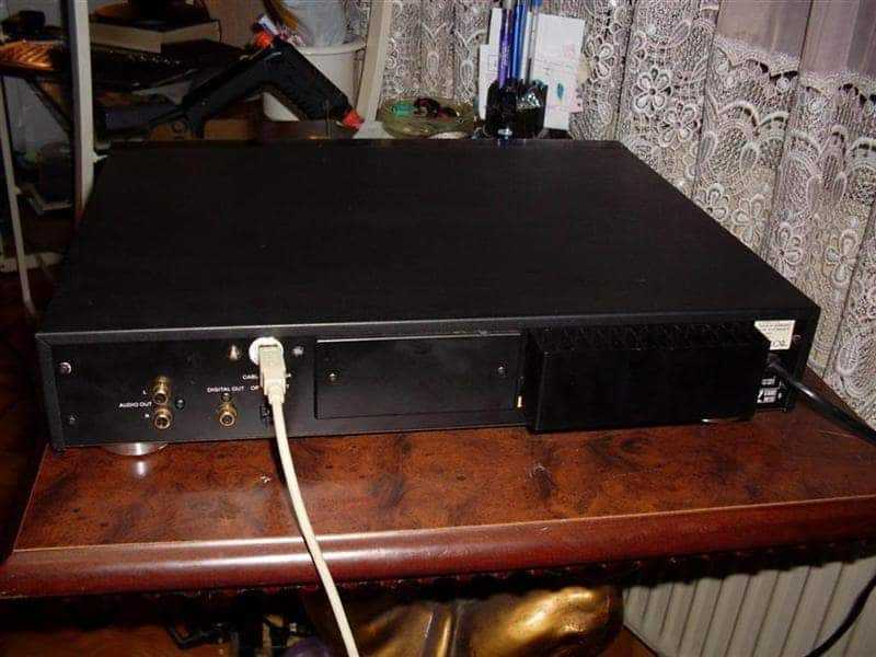

coolmih Napisano Januar 14, 2011 Autor Share #40 Napisano Januar 14, 2011 Evo skockao sam USB konverter u DSR tjuner tj. DAC i stavio ga na policu tj. u pogon - naravno sve ferca a kako bi drugacije bilo kada ste vi bili tu da savetima pomognete - tesko bi to proradilo da nije bilo VAS ! Stoga Evo celo vece sa TDA1541A i mogu vam reci da se sasvim pristojno cuje Philipsa DAC. Naravno treba mi jos vremena i slusanja za neki ozbiljniji sud ali i ovakav (mekan i topli zvuk) sa TDA1541A je sasvim ugodan za moje slusni aparat. Evo i par fotki 'svajsovanog' DSR Philips-a tj. DAC-a. Link to comment Podeli na ovim sajtovima More sharing options...
coolmih Napisano Januar 14, 2011 Autor Share #41 Napisano Januar 14, 2011 E evo ga spreman i skockan za akciju ! Link to comment Podeli na ovim sajtovima More sharing options...
coolmih Napisano Januar 14, 2011 Autor Share #42 Napisano Januar 14, 2011 Uh al sam natrpao stvari na polici kad malo zagledam bolje - sta cu kad volem audio HiFu ! Link to comment Podeli na ovim sajtovima More sharing options...

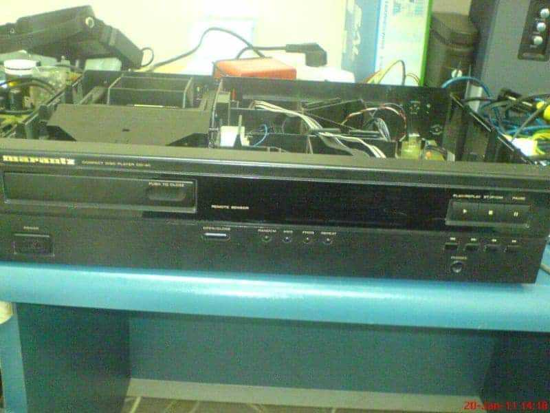

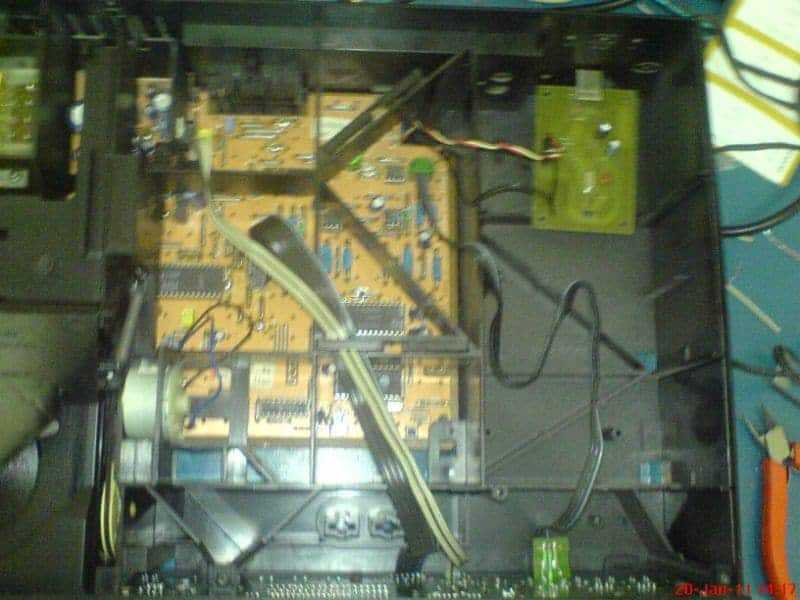

sir Oliver Napisano Januar 22, 2011 Share #43 Napisano Januar 22, 2011 Jos jedan pokojni CD player postao USB DACCD 40 ( a isto i kao neki PHILIPS i jos masa njih). USB konvertor pa I2S na TDA1541A (NOS mod naravno), OP na podnozja i eto USB daca koji jos i moze da se tweaquje. Ima mesta i za Tripath unutra.Sory za slike. (Debilnim) Link to comment Podeli na ovim sajtovima More sharing options...
