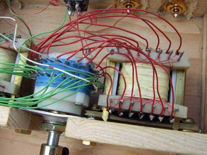

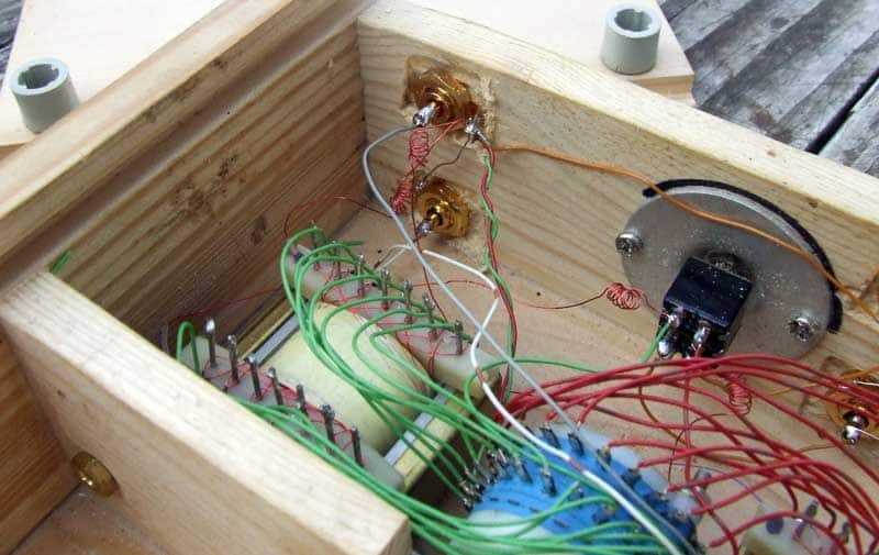

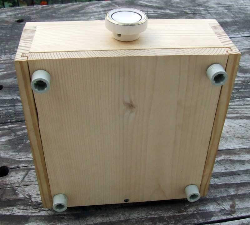

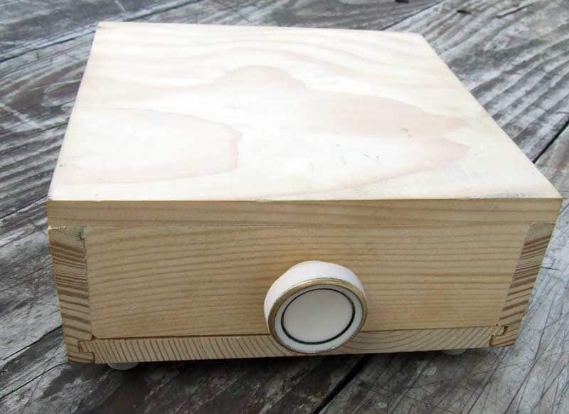

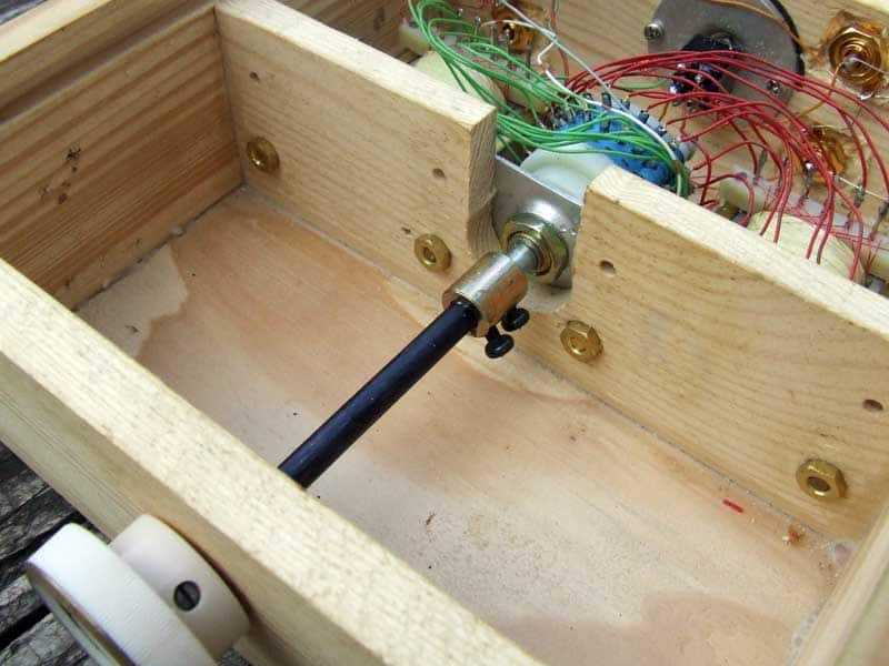

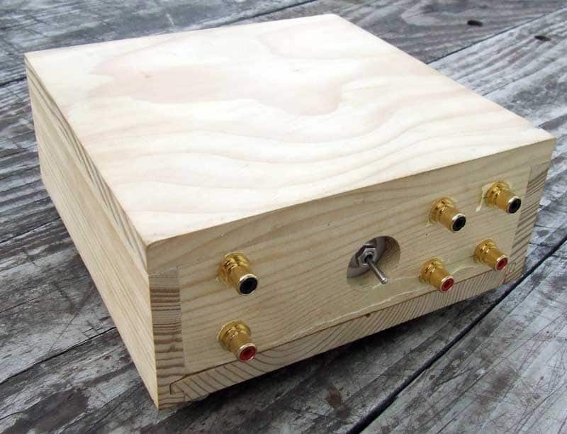

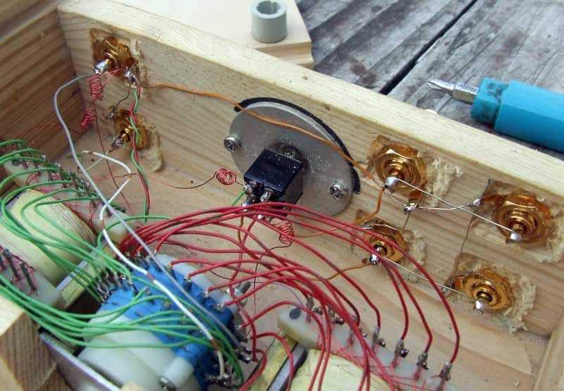

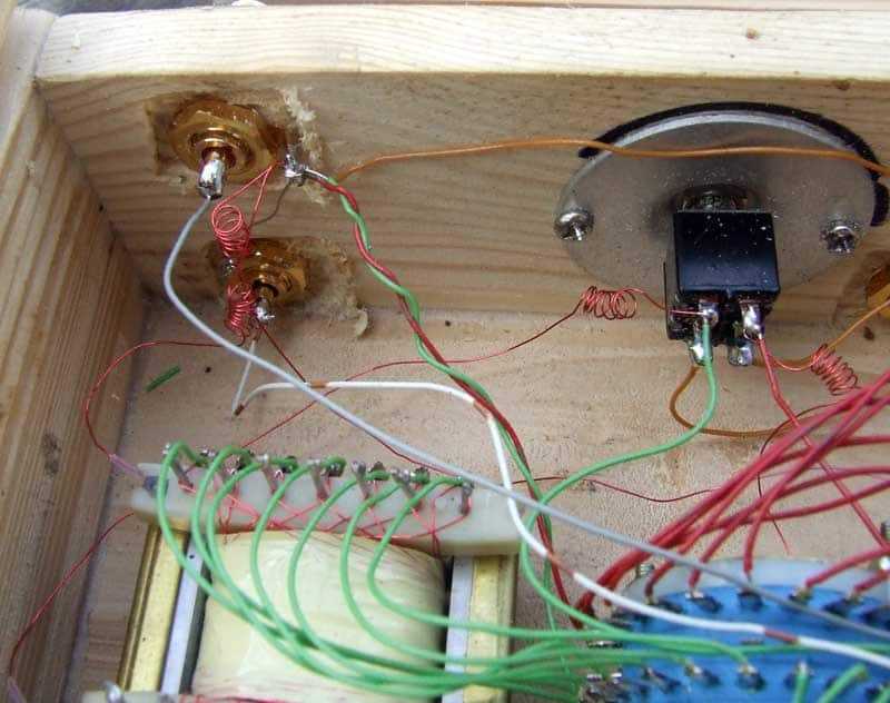

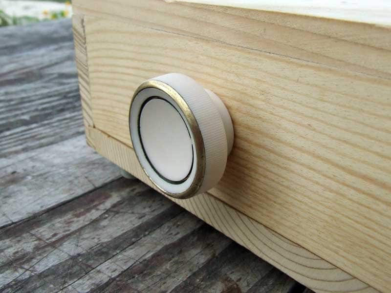

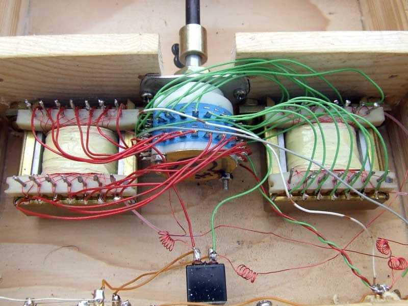

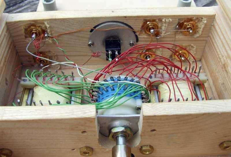

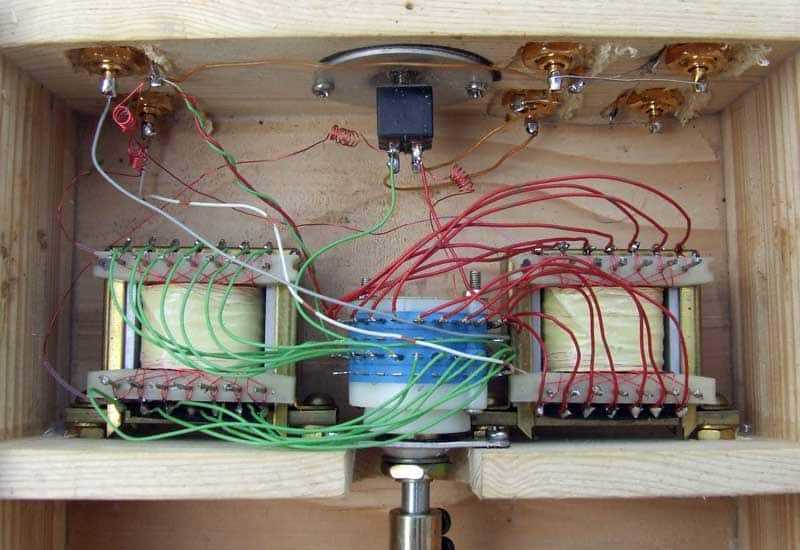

Zen Mod Napisano Avgust 14, 2009 #1 Napisano Avgust 14, 2009 Autoformer Volume Control200$ - http://www.intactaudio.com/atten.htmlhttp://www.intactaudio.com/atten_FAQ.htmlhttp://www.intactaudio.com/AVC_wiring.htmlswitch 2x24 , tweaked to 2x16case - omiljena Beatgoeson-ova camovina , unapred sklopljeno pre busenja montaznih rupa , sto je uzrokovalo malo vrljavog rada sa dremel glodalom da bi se RCA konektori mogli montirati ;dva paralelna stereo ulaza ( funkcija kao direktni prolaz ) , prekidac stavljen na dolaz signala na attenuatorBeat mi dade originalnu CuL zicu koju je dobio uz autotrafoe i preklopnik , ali sam se ja ipak odlucio za meni omiljenu posrebrenu postarsku paricu , iz vise razloga ..... izvode na trafou sam lemio direktno na lemne tacke isvoda namotaja , a ne na lemne stubice za print montazu ; naravno - zasto da imam dva lemna mesta po kontaktu , kad moze samo jedan btw. mene je zapalo da sastavim jer se Beat malo pogubio ;iskreno - ko se nije bavio trafoima , lako se i pogubi sa tolikim izvodima , tako da mu se nema zta zameriti gumene nozice , Vol button namerno Vintage ...... verovatno mi stoji u fijoci bar 15 godina slicice random

Sync Napisano Avgust 14, 2009 #4 Napisano Avgust 14, 2009 Cuce se, videce se... I Zen sta rece onomad....nisu enhell i ostali kinezi precizni ko dremel.. Za ubuduce...leptir burgija za drvo 21mm upustish koliko treba pa nakon toga prosvirash sa sedmicom... mozesh videti na slikama izrade mojih kutija zadnju hrastovu plocu sa konektorima za ldr.
Zen Mod Napisano Avgust 14, 2009 Autor #5 Napisano Avgust 14, 2009 Cuce se, videce se... I Zen sta rece onomad....nisu enhell i ostali kinezi precizni ko dremel.. Za ubuduce...leptir burgija za drvo 21mm upustish koliko treba pa nakon toga prosvirash sa sedmicom... mozesh videti na slikama izrade mojih kutija zadnju hrastovu plocu sa konektorima za ldr.ovo i jeste einhel , ali se kaze dremel :mad:nisam hteo da upustam sa vanjske strane , a sa unutrasnje nisam mogao drugacije , jer je kutija vec bila sastavljena
Sync Napisano Avgust 14, 2009 #6 Napisano Avgust 14, 2009 Se kaze kovilj il kovin... Meni mnogo lepse izgledaju rca kad se upuste spolja...ko neutrik sto ih radi.
Zen Mod Napisano Avgust 14, 2009 Autor #7 Napisano Avgust 14, 2009 Se kaze kovilj il kovin... Meni mnogo lepse izgledaju rca kad se upuste spolja...ko neutrik sto ih radi.as ti Gospe i Djeci ......lako je u hrastovini ......camovina je malo trickier po tom pitanju - moras raditi velikom brzinom rezanja - sto nije nimalo lako kad imas kutijicu male dimenzije koja je vec sklopljena ... drvo je mekano i lako se zalistavaresenje - prava glodalica , velika brzina rezanja , ceono glodalo.ali to u ovom slucaju nije bio prioritet
Zen Mod Napisano Avgust 14, 2009 Autor #9 Napisano Avgust 14, 2009 Ma znam...samo izvoljevam i zacikavam.vidim ja ;izazivas vec poznatu kaznu ...... MRSH NA PIVO !!! ZM
Sync Napisano Avgust 14, 2009 #10 Napisano Avgust 14, 2009 Evo kecem za koji min...samo da odradim smenu u redakciji.

Impuls Napisano Avgust 14, 2009 #21 Napisano Avgust 14, 2009 Ja imam pitanje? Koliko vidim preamp nije uopste oklopljen a zice su sa mnogo paralelnih vodova. Kada se preamp stavi na snazniji amp bez oklopljenog mreznog kabla kakvi su efekti na zvuk?Po meni ili ste veliki optimisti ili totalni laici, a poznajuci Zena ostaje samo prvo. drvo je u redu ali preko metalne kutije.
Zen Mod Napisano Avgust 14, 2009 Autor #22 Napisano Avgust 14, 2009 Ja imam pitanje? Koliko vidim preamp nije uopste oklopljen a zice su sa mnogo paralelnih vodova. Kada se preamp stavi na snazniji amp bez oklopljenog mreznog kabla kakvi su efekti na zvuk?Po meni ili ste veliki optimisti ili totalni laici, a poznajuci Zena ostaje samo prvo. drvo je u redu ali preko metalne kutije.stoji pored tvog Quada - koji em nema shuko em je osetljiv k'o djavo ....... i ne cuje se nista .ni b od bruma .
