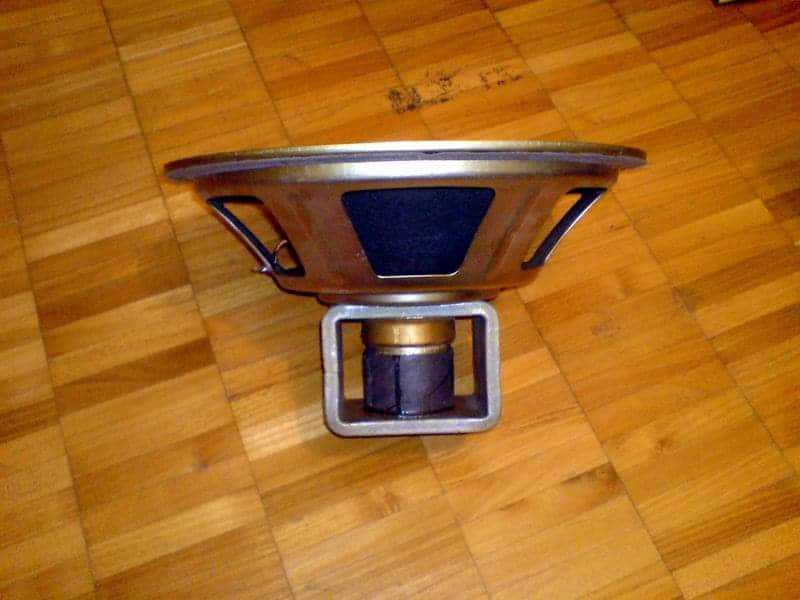

to da se veze precnik memrane za kubaturu sobe - to mozes procitati samo na fifi forumimana zalost - ne mogu ti pomoci u odabiru drivera za dvosistemski projekat - odavno sam ispao iz tih vodaedit : na tvom mestu - ja bih gledao sta mogu napraviti na bazi tog starog Sansui-jadaj koju fotku/info - da vidimo da li se vredi zamajavati

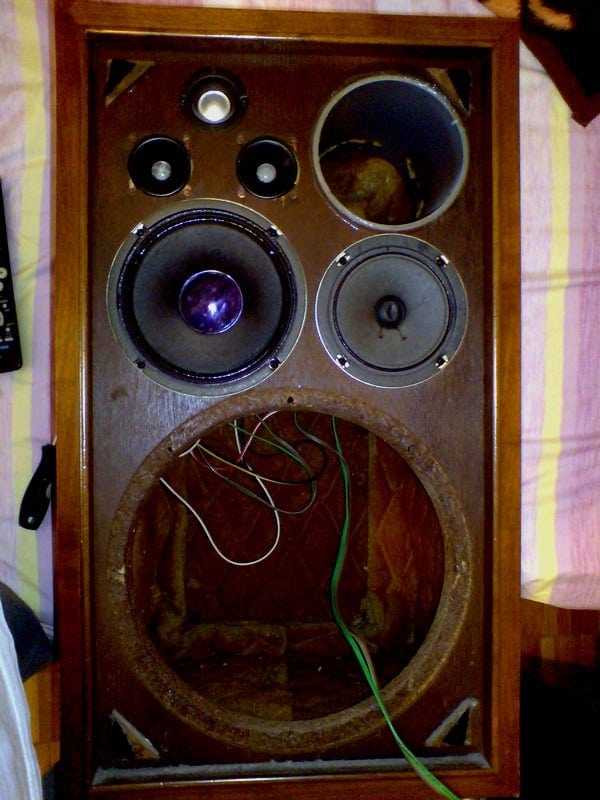

Sansui su mi jako dragi, ali nikako da prosviraju. Na tihom slusanju je ok, ali kada se malo pojaca .... nije to to. Ne znam kako da opisem, ali recimo ako je koncertni snimak, imate osecaj da ste na koncertu, pomera i namestaj.Bas ima platneno vesanje, sve je original, nisu goreli, jedan je bio kod Sinise, imao je prekid na "pletenici" (ako sam lupio), i nasao sam negde da su magneti alnico. Visoki su male hornice, dva su popravljana (od cetiri), i jako fino rade. Jedino mi srednji idu na zivce, zvuce ponekad kao kineski radio sa buvljaka. Eto...
Naravno, ako ima pametnih ideja da spasim Sansui, pretvorio sam se u uvo.Model je SP-2000, ono sto znam je da su iz perioda `68-`73. Neko ih nazva "kabuki".http://www.classicsansui.net/images/Literature/Speakers/SP2000%202.jpg

Ma neeee, poslusaj Bokija obavezno a taj Sansui daj meni da te resim bede :Viannen_loungelizard: Sad ozbiljno - gledajuci odziv tih kutija i citajuci tvoje impresije, ja bih za pocetak napravio sitan i jeftin eksperiment:Nabavi otpornike 1 do 2 Ohma (vrednost odredis probanjem) i vezi ih redno na srednjetonce u jednoj kutiji pa uporedi sa zvukom druge na kojoj nista nije menjano. To bi trebalo da malo smiri odziv od 1.5 do 5 kHz i ispegla frekventnu karakteristiku.Edit: evo, Barney me pretekao sa istom idejom...

Sedi di si jer kaki si ni za di si nisi... :Viannen_loungelizard: Nesto gledam, ako Sansui nije lagao za frkventnu karakteristiku te kutije (a nema razloga da sumnjamo jer je odziv od 1kHz pa nadalje menje-vise za kukanje pa da su hteli nesto da lazu i mazu, tu bi palo sminkanje), bas drajver je izuzetno linearan. Napravis trosistemac sa rezom na oko 500Hz i :music:
Ovaj bas zvucnik je jako dobar, i za bas horne i za ostale kante....ta kutija nije za bacanje...pogotovu u'' prijateljske'' ruke forumasa. :Viannen_loungelizard: Renoviraj je i bices jako zadovoljan.
A, ne ne ne.... malko ste pozurili.Nece ici Sansui od mene, druzimo se mi neko duze vreme, a "svidza" mi se ideja o EWG.E sad, mislim da sam video da Zvucniak pravi nesto slicno, gde nabaviti selenium i horne?Kolika bi to kutija bila? Vidim da je Sync pravio nesto poveliko, sirine 45?Sansui je trenutno sirine 38, mogao bih ici na dubinu od 40, i visinom do jedno metar.Boki, cesljam po netu za ove Seas drivere, imam ja i spavacu sobu, a mozak mi ne smeta da napravim u svakom cosku kuce muziku.(mada me lepsa polovina vec gleda popreko)Mislim da nece moci trosistemci, trebalo bi naci mid i tweeter osetljivosti >95dB da se uklope sa basom.
nadji teme na forumu o EWG pa ces videti o cemu se radi , kao i linkove gde ima brdo informacijaelem - na AudioKarma forumu su clanovi pravili kutije i sa 8" basovimaosnovno je odrediti da li bi ti tvoji basovi mogli biti upotrebljivi do 1500-1800 Hz - da bi se znalo da li se moze napraviti takav dvosistemski projekatnabavka drivera i horni - mislim da ce Zvu i Sync moci da pomognu sa najsvezijim informacijama
Ako Sansui ne laze, rezna je prva na 1.5k, pa na 5 i na 10, sto bi trebalo da znaci da radi do 1.5k.za sada laku noc, nastavljam ujutru... "wright on the job"
