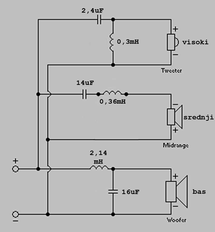

Ako neko ima neki pametan predlog oko skretnice i bass reflexa ili jos necega neka predlozi..
Sto se tice dampiranja poslusacu STEIN-a
reflex ne dirajskretnicu ces dobiti "na papiru" cim neko od nas stigne
:hi: ovako.ta vrednost kondenzatora je sto se tice 6 dB 8800Hz.8800Hz = 6221,6Hz ukrstanje sa necim.znaci da ta dva konda i onaj kalemcic nemaju veze sa mozgom.po meni bi za te kutije bilo najbolje da se uradi 12/6/12dB, na primer800/4000Hz ili 1000/5000Hz.mozda bolje drugi predlog, jer onaj konusni srednjak mozdane radi ispod 1000.rad sam da pomognem, pa sad ... :cheers:
evo skretnice 12/6/12 dB.videcemo kako ce se dalje razvijati tema.zaboravih da skrenem paznju: nemoj niukom slucajuda stvarno pomislis da zvucnici imaju stvarno 100Wsinusa. mala sala proizvodjaca. :cheers:
Ne znam stvarno na koliko radi. Uglavnom znam da je unutrasnjost uradjena ocajno.. Od sada definitivno ne idem u kupovinu zvucnika bez srafcigera :D.Fino oni zvuce, donekle.. Dok ne odvrnem malo jace, tada bas dolazi do izrazaja i preovladava.. Inace srednji je ''popravljan'' na jednom zvucniku. Namotaji su otisli, verovali ili ne na pojacalu jacine 80w.. Odvrnuo malo jace i samo je poceo da krci.. No sredio sam sada radi kao nov, ali opet se ''plasim'' da ih odvrnem malo jace, pogotovu sto sam uzeo jace pojacalo od 180w.. Pojacalo je sasvim dobro, nego me zvucnici vise brinu..Treba mi sema te skretnice, a dampiranje ovih dana im ne gine..
Predpostavio sam da su malo preterali :).. Zato ih i teram sa malo slabijim pojacalom, 70w na 4oma po izlazu :)
