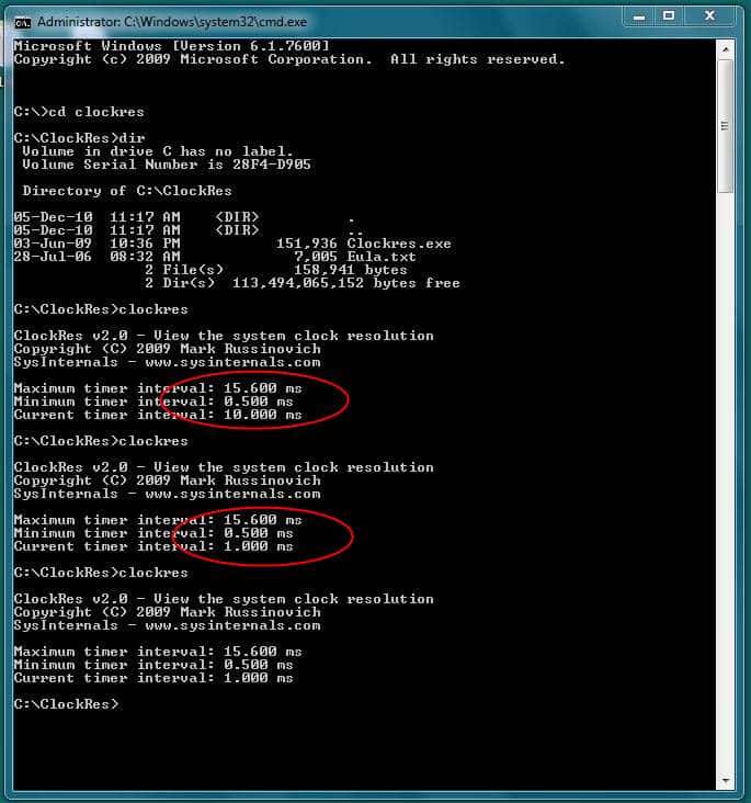

Da li vam se mozda desilo, da li ste primetili da vam reprodukcija muzike sa PC-a zvuci drugacije od jednog do drugog danaa da niste ama bas nista menjali u sistemu, ni plejer ni softver ni hardver ni naravno, muzicku numeru? Evo odgovora: Jeste li culi za 'rezoluciju sistemskog casovnika' ('System Timer Resolution')? Po definiciji (default) vrednost je 15,6 ms a odredjene aplikacije mogu naterati Windows da ovu vrednost izmeni na 1 ms. Ova promena se odrazava na ceo sistem. To mogu uraditi npr. 'Media Player', 'iTunes', 'WinAmp' ili cak neka Flash aplikacija :) Pokrenete u nekom internet pregledniku malu flash aplikaciju, reklamu ili slicno i eto boljeg zvuka :crazy: Rezoluciju sistemskog casovnika proverite malom alatkom odavde: http://technet.microsoft.com/en-us/sysinternals/bb897568.aspxRadi sa komandne linije. Minimalna vrednost rezolucije je (Vista, W7) 0,5 ms:drinks:post-9-0-99317800-1291560209_thumb.jpg

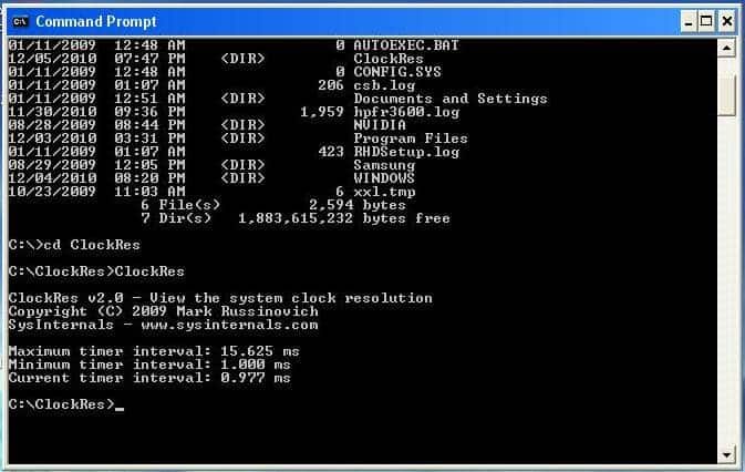

Hmm .. probao ovaj pragramcic i dobio ovo ... jel to valja ili ne (Win XP)
Programcic samo prikazuje kolika je trenutno rezolucija 'System Timer'-a. U ovom slucaju 1 ms sto je dobro.Interesantno je ovo probati kod sveze ukljucenog racunara, ili kad osetis da racunar jednostavno 'ne svira' onakokako si navikao ili 'kako bi trebalo' :)
Ovo sam probao malopre a PC je radio sigurno ceo dan (jerbo je vec bio upaljen i to sigurno od jutros - ne znam tacno nijesam bio kod kuce danas) i kad sam pokreno ovaj ClockRes sve sam aktivirao i Foobar, i JDownloader, i sve ostalo antivirus, ZoneAlarm, winLIRC, itd. i dobio ove vrednosti rezolucije system clocka. Sutra ujutru cu probati sa svezim ukljucenim PCijem. Offtopic ppitanje: jel ovaj system clock resolution ima ili nema neke veze sa latencijom sistema (u tu svrhu koristim ovaj programcic na linku dole)?? :)http://www.thesycon.de/deu/latency_check.shtml
