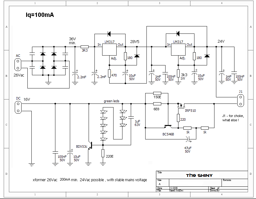

Zen Mod Napisano Jun 27, 2009 Share #86 Napisano Jun 27, 2009 eve ti za pocetak sve je jasno sa sheme oni dva otpora u paralelu (kod BC tranziporta - 150 // 6E8 odredjuju struju CCS-a po fazonu I=0V65/R , pa sam prilagodi , nemoj ici ispod 50mA ) mozes ici i sa malo manjim izlaznim naponom , svaka LED dioda kod darlingtona utice za ~ 1V93 edit:- dok se ne resi sa snimanjem slika - istog momenta kad se otvori slika - zveknes desni klik na nju i dobices "save as" Link to comment Podeli na ovim sajtovima More sharing options...
