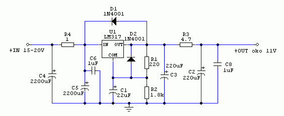

Nego, Sipi, šta ti preporučuješ kao rešenje za napajanje ove aktivne skretnice?

Evo dok se nesrecnik nije ugushio:post-20-0-61457700-1311680641_thumb.gifRC filter na izlazu ce uspesno da se izbori sa VF djubretom koje LM317 obicno proizvodi. Najcesce tu povoljnost ne mozemo da koristimo jer bi izlazni napon "shetao" - ovde mozemo jer je potrosac niz SE buffera u A klasi i potrosnja je konstantna pa ni Vout nece da "vrlja". Nacrtan je samo +U deo a za LM337 je sve isto samo su polariteti svih dioda i elektrolita obrnuti.Dobro bi bilo napraviti posebna napajanja za svaki kanal (ne samo zbog opterecenja LM3x7 vec zbog nesto malo vece Zout izvora napajanja koja nije bitna sa stanovista potrosaca vec radi sprecavanja sprezanja kanala kroz PSU).

Lepo, ovo zahteva samo minimalnu doradu mog napajanja, skockaćemo! :respect: Thx, Sipi!BTW, sa 20tak volti na ulazu i skoro 600 mA potrošnje, 317/337 se dosta greju, stein planiraj hladnjake!

Greje se taj, siroma, i na 300mA... Hladnjaka bar imamo... :)
Има РЦ на излазу.
