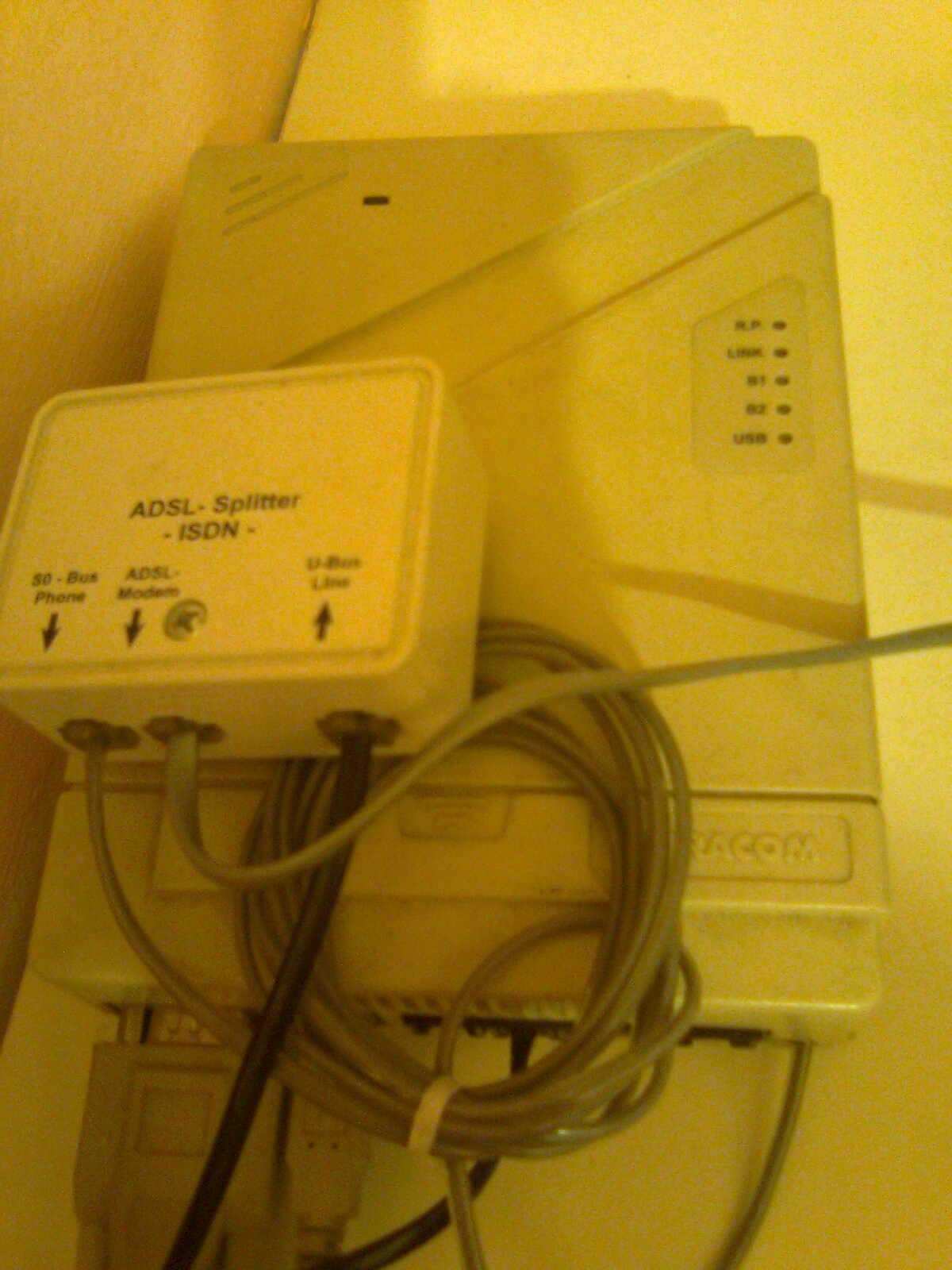

BokiTokiVoki Napisano Novembar 14, 2010 Autor Share #8 Napisano Novembar 14, 2010 sorry - nisam se imao prilike baviti ISDN-om u ovoj mojoj zabitiSreća tvoja pa nisi morao. Evo kako to izgleda, jedan opis. Sam internet nalog jeste ADSL, ali preko ISDN linije. Imam tu i neki ISDN Router + ADSL-ISDN Splitter koji prave neku petlju sa telefonskom linijom. Ne razumem se u to. Ako se bilo šta pipne, ne radi ni telefonska linija.Koristio sam (ISDN) Conexant USB ADSL WAN modem dobijen od Sezama, ali za tu kanticu nema Win 7 drajvera. S obzirom da je tu i jedan laptop comp, a verovatno bude još jedan, onda mi je ovo što tražim najbolje rešenje. Telefonska linija je sa ISDN, pošto je to uvedeno pre nekoliko godina dok nije bilo tehničkih mogućnosti za ADSL. Linija je na drugoj centrali u odnosu na ostale u zgradi kojima su skoro brojevi promenjeni, pa sada mogu da koriste ADSL.Pre nego što neko pita zašto nisam tražio da se promeni telefonski broj kada je menjan i ostalima u zgradi - stan nije moj. Ne diraj dugmiće.Eh, životeeee.....Će gi pitam sutra u Sezam da mi predlože koji uređaj da potražim. Ponudili su mi ISDN Wireless Router na besplatno korištenje, ali da se potpiše ugovor na 2 godine. Nešto mi se ne da da se vezujem na 2 godine za bilo kog provajdera, pa bih kupio uređaj. Ne bi trebalo da je preko 2,5-3 k din. Link to comment Podeli na ovim sajtovima More sharing options...
