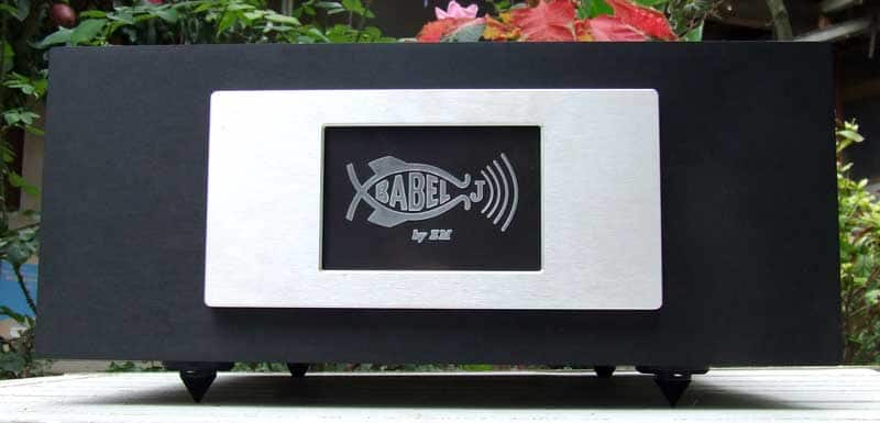

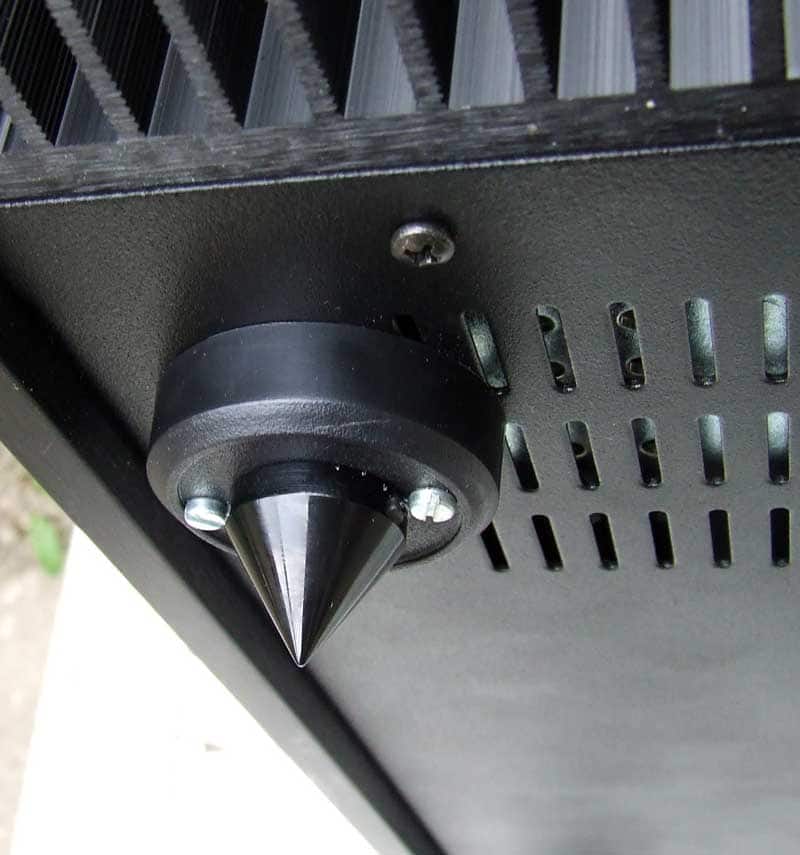

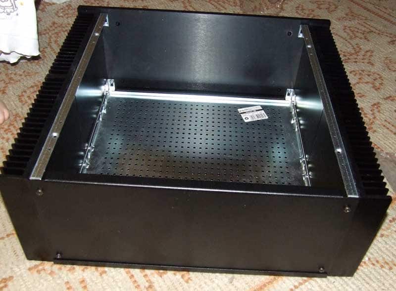

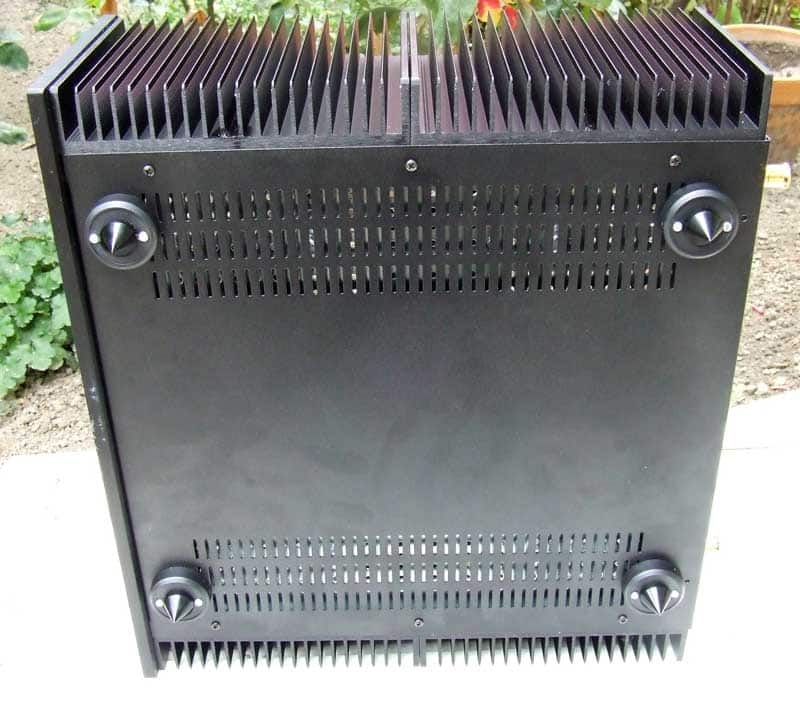

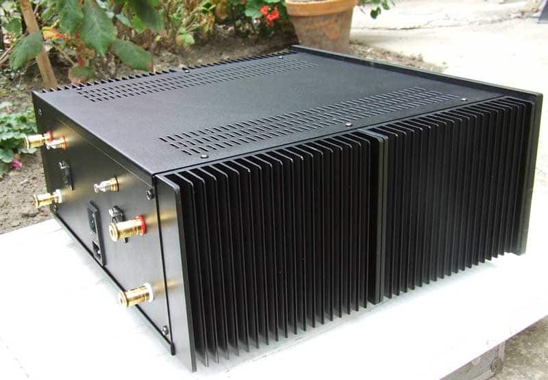

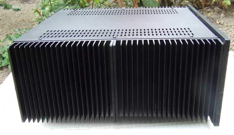

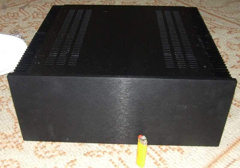

Zen Mod Napisano Jun 30, 2009 #1 Napisano Jun 30, 2009 Eto , danas na exkurziji Chakijica i ja ..... obidjosmo Beatgoeson (& on & on & on .... ) i hifish-aevo par slikica iz hifish rezidencije

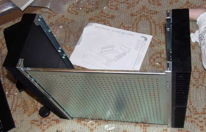

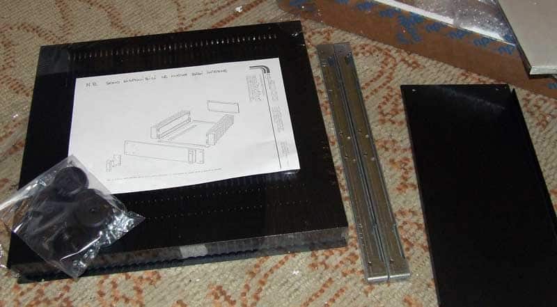

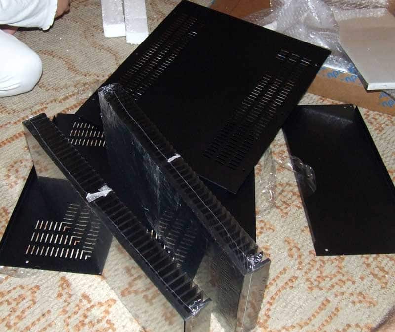

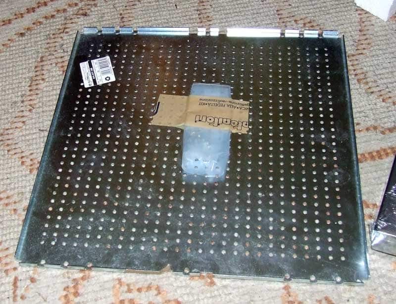

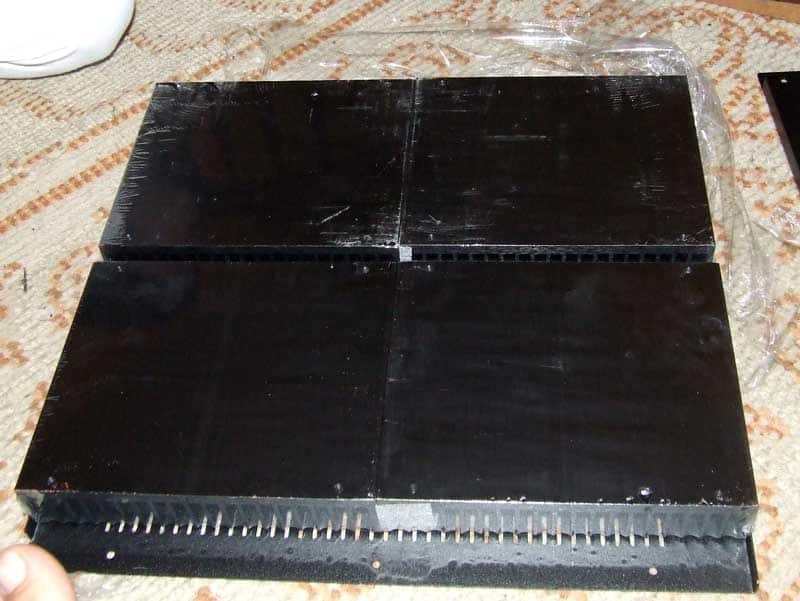

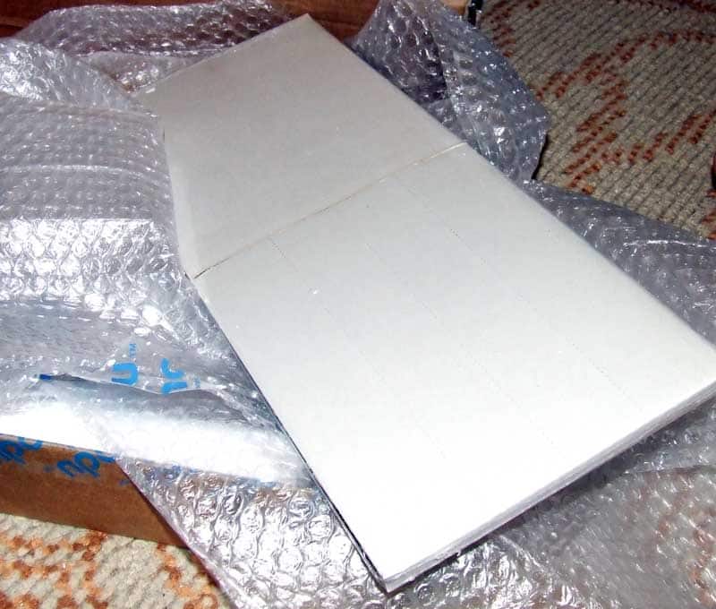

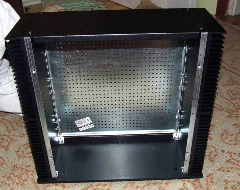

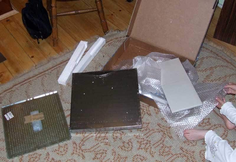

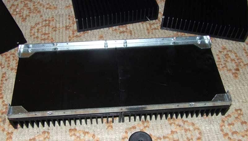

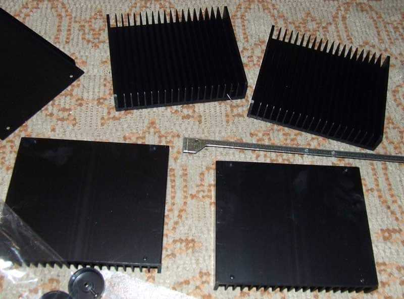

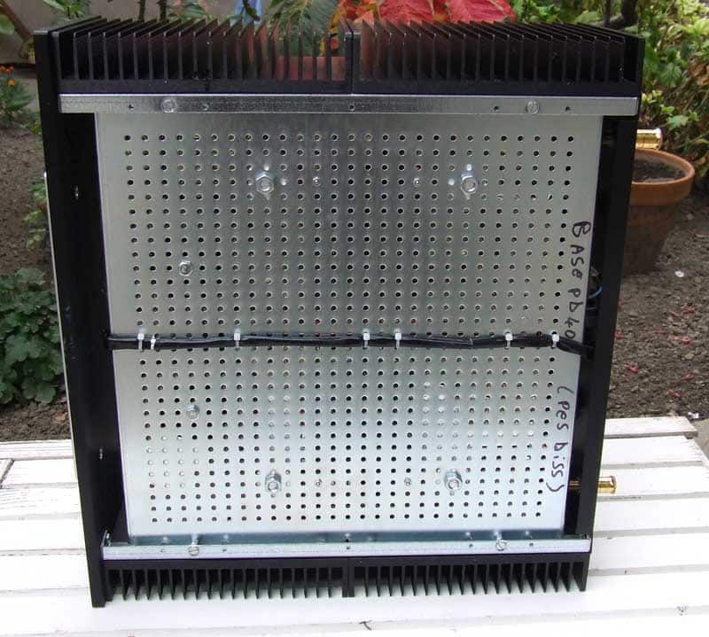

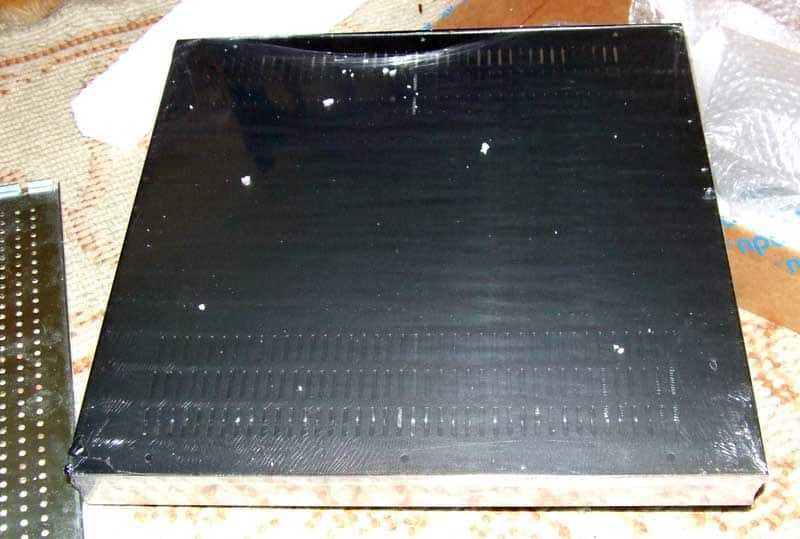

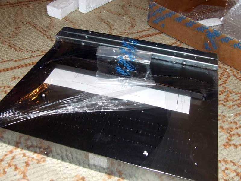

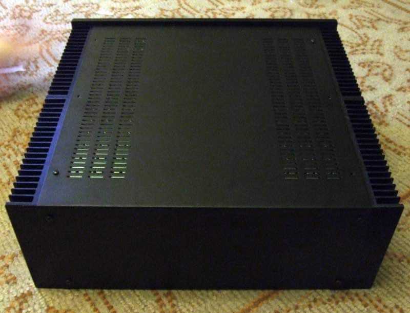

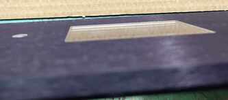

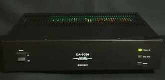

Zen Mod Napisano Jun 30, 2009 Autor #2 Napisano Jun 30, 2009 hifish ima cunnin' plan da u kuteju ( prefabrikovana HIFI2000 , made in Forza Rossi! Bologna ) smestimo jednog standardnog Babela .evo tuce slika o otpakivanju i preliminarnom sastavljanju pomenute kutijedim kuteje 435W 165H 400H ;

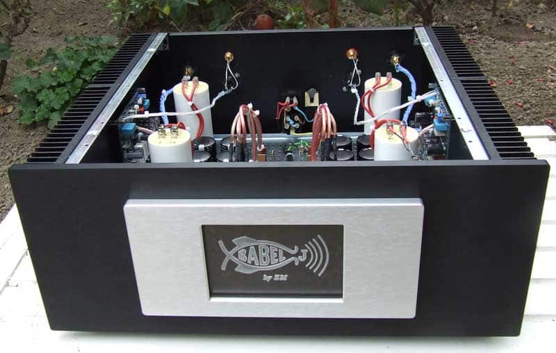

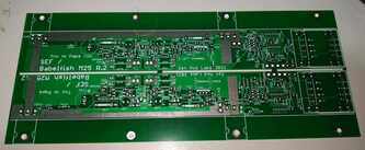

Zen Mod Napisano Jun 30, 2009 Autor #5 Napisano Jun 30, 2009 trafoi , kondovi ( ukljucujuci i u zadnje vreme moderne motor konde) i ostala cudesa su takodje tu , ali ih ne slikam sad jer ih je hifish vec poprikazao kojekudeLeo je valjda vec upitan da napravy fancy prednju nabac plocu sa sve logom ( ako se ne varam - copyleft by Mika )toliko za sada ;nastavak za koji dan , kad krenem polako nabacivati ponesto u kutiju , na pcbs ,praviti nosac(e) trafoa , motorkondova etc."letnji amp" nije zato sto ce biti hladan , no zato sto cemo se svi valjda ponegde poodmarati pre nego amp bude gotov

neskor Napisano Jul 1, 2009 #9 Napisano Jul 1, 2009 Kutija izgleda Koliko te je na kraju izasla sa svim troskovima?
hifish Napisano Jul 1, 2009 #10 Napisano Jul 1, 2009 Kutija izgleda Koliko te je na kraju izasla sa svim troskovima?Kutija je vise igrom slucaja dosla u moje ruke.Da skratim dugu pricu: platio sam je 230 Eura (sa dodatnim ojacanjem donje ploce). Cena na drugarskoj bazi - bez troskova prenosa preko grane i prevoza... Pozdrav!

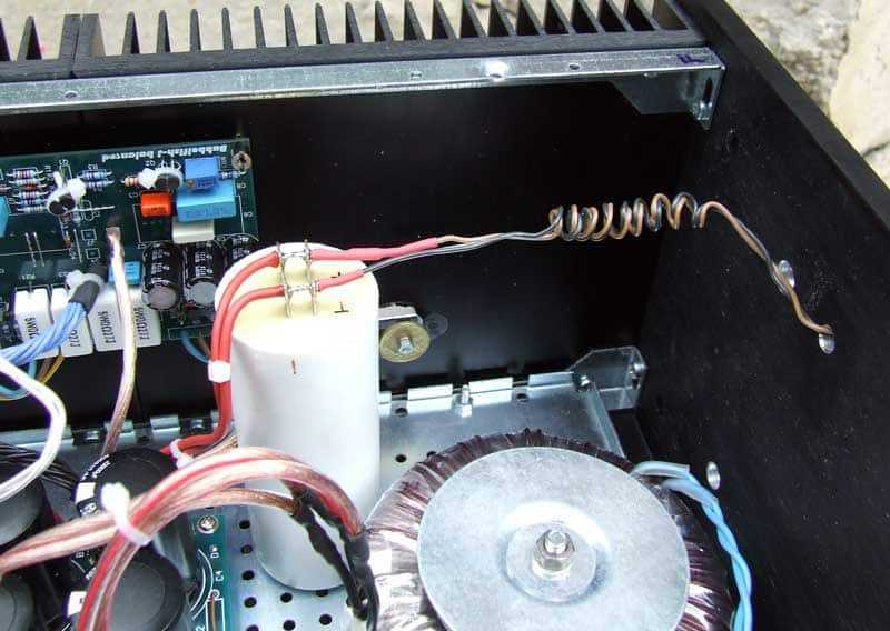

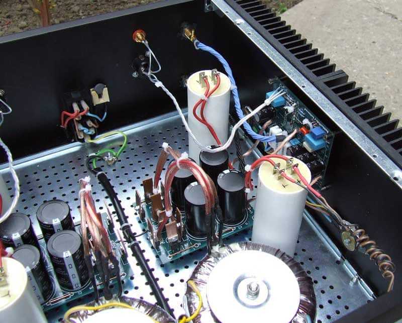

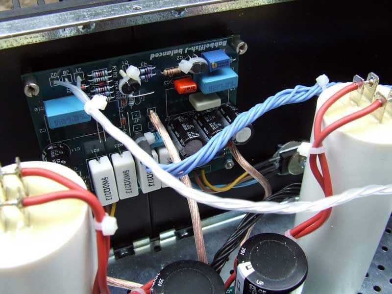

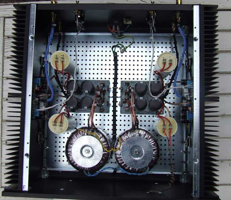

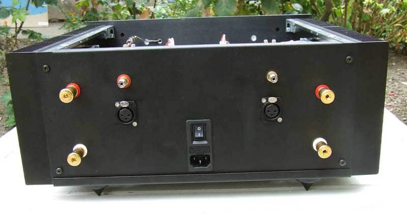

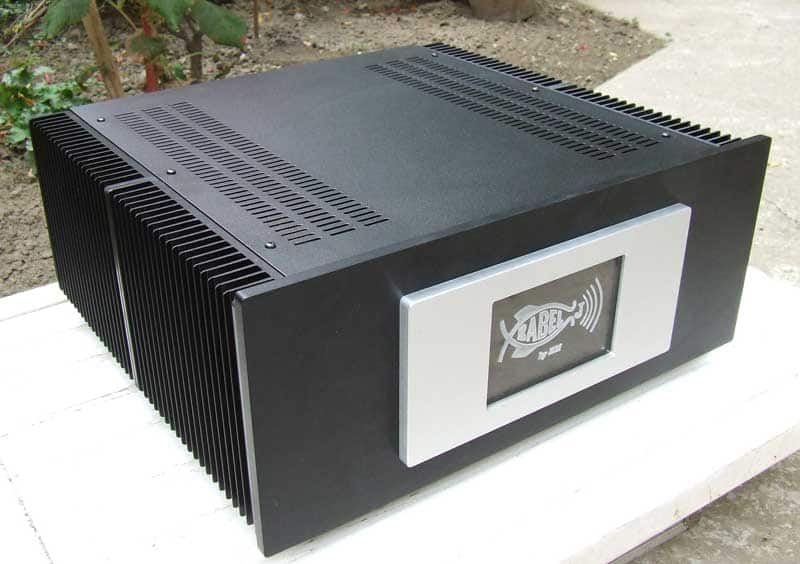

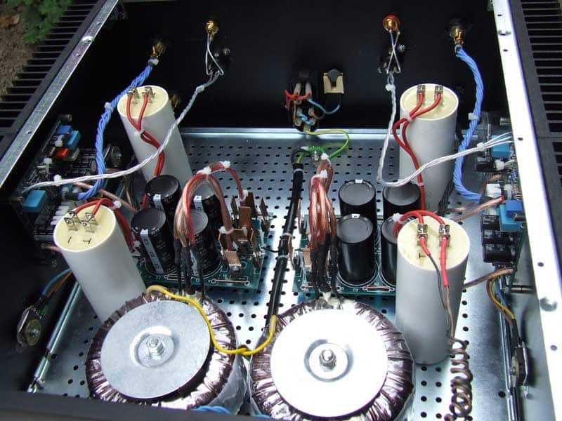

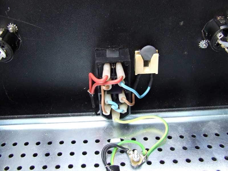

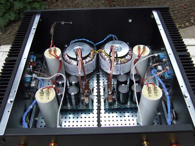

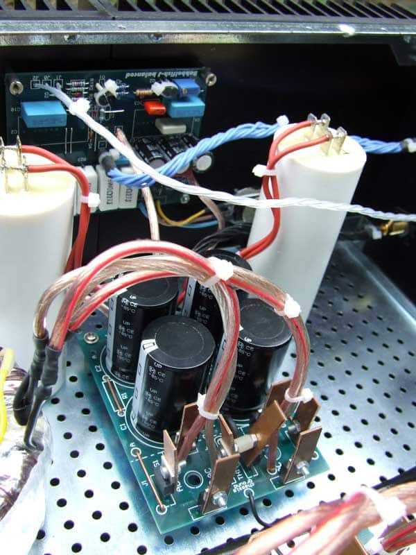

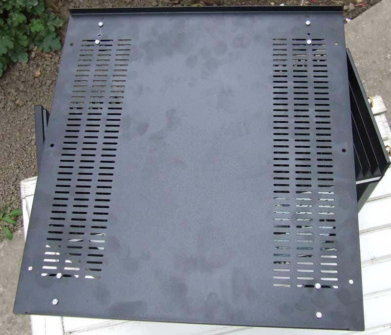

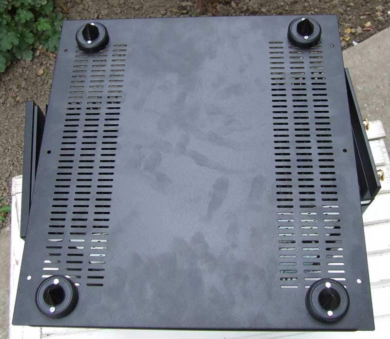

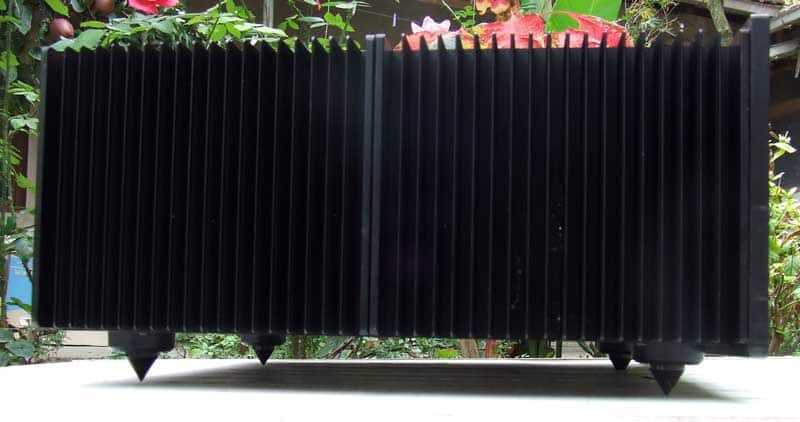

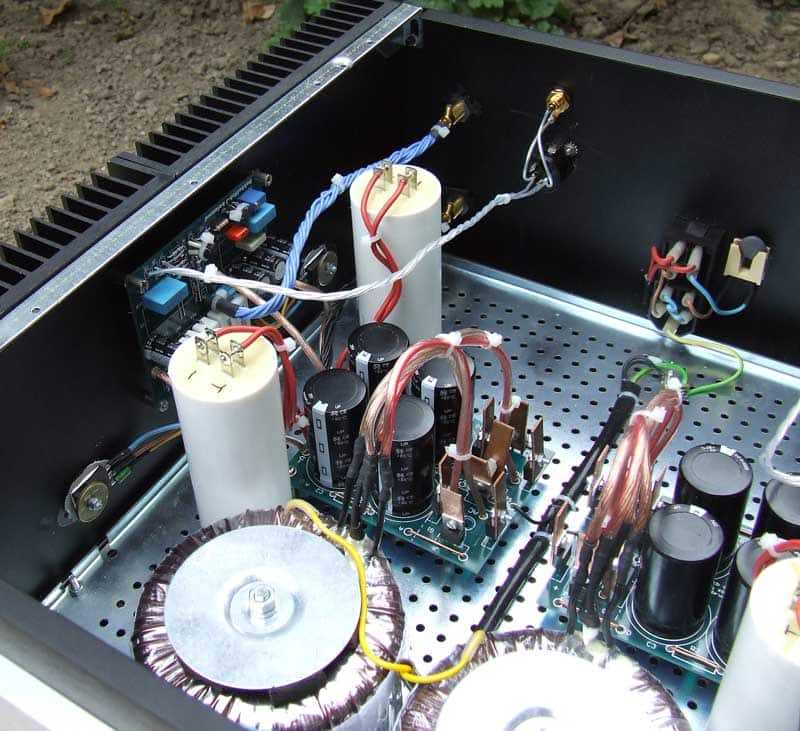

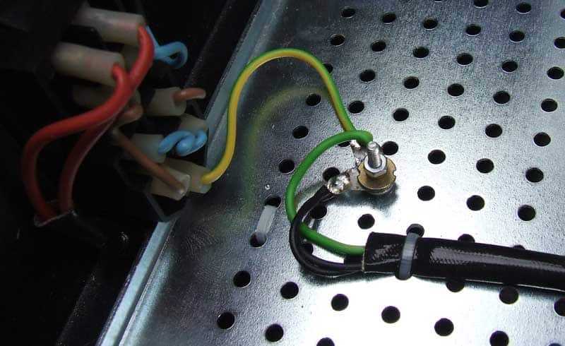

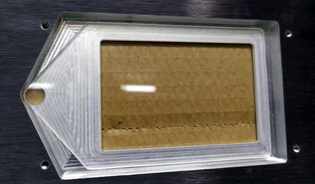

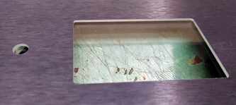

Zen Mod Napisano Oktobar 2, 2009 Autor #13 Napisano Oktobar 2, 2009 finito slike random , bez komentara ;mrzi me da kucam , a uostalom znate sve ....prva slika - bitna stvar - AC proveden izmedju donje ploce i montazne ploce ;cak i bolja varijanta nego screen-ovan AC vod
Ја sam sam Napisano Oktobar 2, 2009 #15 Napisano Oktobar 2, 2009 finito А унутрашњост са све деловима?стоН_Колд
