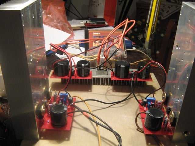

Sipi Napisano Septembar 9, 2010 Share #23 Napisano Septembar 9, 2010 Начини га стрико. ...Odlicno striko! To je po semi iz posta #8, jel' tako?Ne vidim 'de su ti cap-multipliers (pretpostavljam na onom manjem, lezecem hladnjaku, gde je i grec?Reko' bi' da su ti sprezni elektroliti ka zvucniku premale vrednosti (6.8mF) - ne zbog frekventne linearnosti u amplitudnom, vec u faznom smislu - posledica je malo muljav (cevni) bas, al' na tim zvucnicima koje pominjes to se nece ni cuti... ;)Mirna struja je OK i 0.5A al' nemoj puno manje od toga.'Ajd kad zavrsis oba kanala i poslusas pazljivije, javi opsirnije... Link to comment Podeli na ovim sajtovima More sharing options...
dobrivoje Napisano Septembar 9, 2010 Autor Share #24 Napisano Septembar 9, 2010 To je po semi iz posta #8, jel' tako?Да, наравно, то је твоја памет.Зове се Колоквијум и када буде завршен и у кутији, иде у Галерију система.Да, умноживачи капацитета су на привременом хладњаку. У кутији иду на дно, са грецом. Иначе су једва млаки.Електролити су они које сам имао, непознате бугарске марке Елна. Нећу много да се правим паметан, али ако напајање није симетрично и мора да се стави спрежни кондензатор, доњи део опсега је инфериоран у односу на симетрично напајање. Наравно, послушаћу те и ставићу електролит какав си дао у шеми.Када буде готов други канал, Колоквијум иде у кутију и на прави систем да покаже шта зна. Послушаће га и неко млађи, моје старачке уши више не чују преко 12kHz. Link to comment Podeli na ovim sajtovima More sharing options...
Sipi Napisano Septembar 10, 2010 Share #25 Napisano Septembar 10, 2010 ...ставићу електролит какав си дао у шеми....Ma nemoj da se opterecujes, to u datim okolnostima uopste nije vazno - gledaj da sto bolje resis termicki aspekt izvedbe a sa kondenzatorima mozes da se igras i posle (predvidi mogucnost da naknadno mozes ne samo da promenis taj kond vec i da paralelno njemu dodas neki kvalitetniji manjeg kapaciteta sto moze da ima zvucnog benefita - zavisno od zv. kutija koje budes koristio). Link to comment Podeli na ovim sajtovima More sharing options...
dobrivoje Napisano Septembar 10, 2010 Autor Share #26 Napisano Septembar 10, 2010 Данас сам саставио и други канал. Транзистор је био лажно оптужен, спој је био на плочици, невидљив голим оком (у мом случају голо око су наочари и лупа). Витропласт преоран и спој нестао. Прорадило из прве, чује се брум. Измерено 0,3 V наизменично у напајању, оптужен половни електролит непознате бугарске марке Roe.Прикачене боље звучне кутије, задовољство још веће. После сат времена хладњаци обећавају лепо грејање дланова у зимској сезони. Онда сам пустио Кармину бурану. Велика динамика, тимпани доле, чинеле и триангли горе, а у средини баритон, тенор, сопран и наравно хор (не Џеј). Идеално за малтретирање система. Онда сам се сетио како је било када сам деведесетих слушао Кармину у Палео театро у Диону, Колегиум музикум, Даринка ММ, феноменална акустика, још боља атмосфера. После Кармине су певали старе грчке песме, а на "Ми паракало" публика је устала и певала заједно са хором. Почела је киша, али се нико није померио док песму нису отпевали до краја. То је био један од најјачих утисака у мом, не баш кратком животу. И сада се најежим када се сетим.И, гле чуда, прође 63 минута, заврши се Кармина, а ја ухватих себе како сам био тамо негде, а нисам оцењивао појачавач.Оног тренутка када нестану кондензатори, транзистори и жице, а остане само уживање у музици, схватите да сте направили нешто вредно, квалитетно и да овај наш заједнички хоби има смисла.Толико. Link to comment Podeli na ovim sajtovima More sharing options...

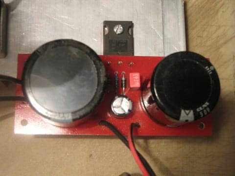

dobrivoje Napisano Septembar 10, 2010 Autor Share #27 Napisano Septembar 10, 2010 И напајање. Link to comment Podeli na ovim sajtovima More sharing options...

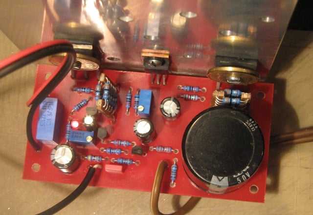

dobrivoje Napisano Septembar 10, 2010 Autor Share #28 Napisano Septembar 10, 2010 И други канал. Link to comment Podeli na ovim sajtovima More sharing options...
Sipi Napisano Septembar 10, 2010 Share #29 Napisano Septembar 10, 2010 Dobro je Dobrivoje! :DDrago mi je da ti se svidja rezultat :good2:Na kom bias-u ti sada radi amp?Ako brum nemas na prvom kanalu, verovatno je taj elektrolit krivac al' za svaki slucaj proveri i ozicenje, cinceve i sl. (moguca petlja uzemljenja)...Nego, gledam nesto te slike, nigde ne vidim da je pasta iscurela preko ivice tranzistora na liskun i hladnjak. Podmazi to dobro, nemoj da stedis, pa pritegni da iscuri sa strane, pa kad se dobro ugreje pritegni jos malo - nema smisla da MOSFETi budu topliji od 'ladnjaka Link to comment Podeli na ovim sajtovima More sharing options...
dobrivoje Napisano Septembar 11, 2010 Autor Share #30 Napisano Septembar 11, 2010 Са биасом сам експериментисао, преко 0,6А се хладњаци прегревају, а испод 0,5А не идем, разлику у звуку не чујем.Данас и сутра пре подне сам заузет, чим нађем времена мењам електролит. Иначе, појачавач још нема централну масу, ни чинчеве.Паста је винтејџ, из доба када се звала силиконска маст, провидна је, безбојна и не види се на слици. Има је сасвим довољно. Него, када већ о томе причамо, направио сам велику конструктивну грешку. Излазни електролит заклања прилаз до завртња излазног транзистора. Прво сам поставио транзистор на хладњак, заједно са лискуном, пастом и динаром, па на његове изводе навукао целу плочицу и тако залемио. Премештање у кутију подразумева прво одлемљивање, па све испочетка. Link to comment Podeli na ovim sajtovima More sharing options...
Sipi Napisano Septembar 11, 2010 Share #31 Napisano Septembar 11, 2010 ... Паста је винтејџ ... Neka je, bitno je da nema velike razlike u temperaturi izmedju MOSFETa i hladnjaka ...прво одлемљивање, па све испочетка. Samo polako, kad se obere voce, pa natenane... Link to comment Podeli na ovim sajtovima More sharing options...
dobrivoje Napisano Septembar 15, 2010 Autor Share #32 Napisano Septembar 15, 2010 Завршни извештај:Електролит лажно оптужен, брум није од њега. Неко је мерио наизменичну компоненту напона напајања на улазу, иза греца, односно тамо где не треба. Шта ћу, то је данак младости и неискуству. Права вредност је 2 mV, изванредно.После тога сам шрафцигером краткоспојио улаз и чуо мртву тишину. Проклети кинески ширмовани кабл је скупљао шумове из етра, рачунајући и моје мождане таласе, ружан звук, верујте ми.Пошто је сада све у реду, на реду је скутијавање. Ни то неће ићи лако. Проклети кинески гер је побегао од вертикале 1 mm на 4 cm, а проклети кинески сталак за бушилицу се савија, јер је цев (на којој све стоји) тања од цеви за усисивач. Озбиљан алат превазилази моје финансијске могућности, па остаје варијанта снађи-се-како-знаш. Link to comment Podeli na ovim sajtovima More sharing options...
