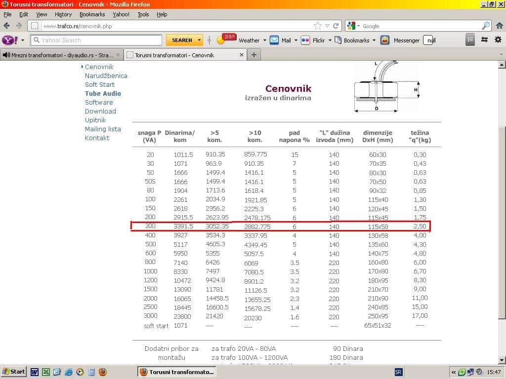

revox Napisano Januar 3, 2012 #52 Napisano Januar 3, 2012 uzgred te dvokomponentne mućke imaš kod ovih što rade/krpe čamce i auto limariju.ma... ipak ti to reklamiraj, ispade manja gnjavažaGujo druže, pazi ovako crnogorsko razmišljanjeplatio sam mu torus 45 evrića, mada vidim da su sad 35, nebitnokao za HI-FI kao na jezgru sa manjom indukcijom kao sa ovim onim kao ISO standard ovaj onajkao specijalni limovi da ne zuji i prozujao je poslije ni pola godine rada, nebitnoTo što Zenče zajebava da je za amatersku upotrebu malo šutra pošto to kod mene radi dnevno minimum 7-8 sati a to je već profi upotrebaelemsad ja da nešto zalivam sa tim smolama iziskuje da ga vadim naplje,kad ga vadim napolje rađe ću staviti novi da me ovaj ne šenja oće li opet prozujati ili nelijepo kupim novi kod nega istog ili neđe drugo pa neka ga on zalije da ne prozujireklamiram mu ovaj i da mi drugitaj drugi prodam ili naka stoji u rezervi i to je tokolko ja vidim sa im je cijena oko 35 euranebitno neka bude i 45e kao što je naplatio ovaj prvifino ću da zovnem gazdu poslije praznika da se ispričamo i da mu objasnim o čemu se radi pa da vidim što će bitiBem ga za ovaj amp ako nije dosta trafo od 300VA i ako ta firma ne umije da napravi torus da ne zuji ondak neka ide sve u materinu

revox Napisano Januar 3, 2012 #57 Napisano Januar 3, 2012 Nisam čitao od početka pa ne znam koliko W ima trafo niti koje su vrednosti ali..... ......... lepo prodaj nekom za AB klasu pojačavača i vratiš bar deo novca. Tu netje da brunda radi se o torusu za lampaša PP EL84 Zvu - aj' u cosak - radi se o trafou za tube amp jedino da ga proda nekom za preamp zajebavaj zajebavaj može ti biti ma je i tebe trafco zajebo ma moraš novi motat Nem' pojma koje su vrednosti, kao što rekoh. Još me drži od nove godine pa me mrzi da se udubim nešto u priču Vidim samo da treba neki trafo da se baci. Grehota da se bača komponentama na ovu skupoću. Greota naravno pa će mu ga zato vratim - reklamiramno dobro sve mi jasno kao dan. Jel za ovaj amp dosta torus 300VA? Rađen je po ovim specifikacijama: visoki napon sa srednjim izvodom 320V x 300mA grijanje EL84 6.3V x 4A grijanje malih lampi 12.6V x 1.5A GZ 34 5V x 2.5A reče da koristi lim indukcije 1,4 umjesto 1,6 il da se radi jači? Može li neko biti toliko dobar da napiše sve što treba da tražim Trafcu da uradi na trafou da nebi bio zajeb opet?

revox Napisano Januar 3, 2012 #61 Napisano Januar 3, 2012 radi se o torusu za lampaša PP EL84 Jel za ovaj amp dosta torus 300VA? Rađen je po ovim specifikacijama: visoki napon sa srednjim izvodom 320V x 300mA grijanje EL84 6.3V x 4A grijanje malih lampi 12.6V x 1.5A GZ 34 5V x 2.5A il da se radi jači? Može li neko biti toliko dobar da napiše sve što treba da tražim Trafcu da uradi na trafou da nebi bio zajeb opet? oće li ko reć što po ovom pitanju
