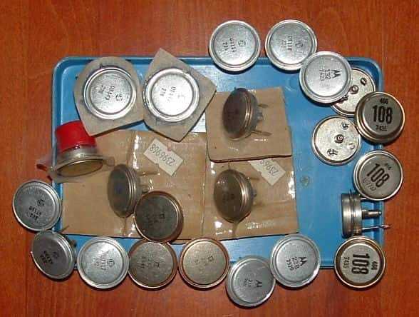

dunavko Napisano Jun 10, 2010 Share #1 Napisano Jun 10, 2010 Imam dvadesetak GE PNP tranzistora za koje ne mogu da nadjem nikakve tehnicke podatke.Malo je neverovatno,ali istinito.Ako neko ima neku ideju neka mi javi.Oznake su posto se slabije vide: 108 nema priozv.,132 I 238 MOTOROLA,U7717,U8144,U8449,U8119 LTE i 238 oznaka L proizvodjaca.Valjda sam sve pobrojao. Link to comment Podeli na ovim sajtovima More sharing options...
sstrsat Napisano Jun 10, 2010 Share #2 Napisano Jun 10, 2010 Tesko ces igdi nac podatke za njih po tim oznakama. To su custom oznake i ne znace bas nista. Ovako odoka, sudeci po obliku i po vidi ispod, nisu bili namijenjeni za komercijalne uredjaje nego za profesionalne aplikacije. Mozda za kakve rane invertore ili izlazne stupnjeve u dubinomjerma ili...Na tvom mistu ja bi storil ovako: Ako ih je vise istih (sa slike se ne vidi bas najbolje) zrtvoval bin 3 komada. Jednoga po pitanju napona, drugoga po pitanju struje a trecega po pitanju disipacije. Ili drugin ricima, stavil bi ih na veliki hladnjak i tiral do unistenja.I naravno, prije toga bi im barem priblizno izmjeril tranzitnu frekvenciju ili barem impulsno ponasanje da se vidi da li uopce ima smisla bilo ca sa njima pokusavat ili planirat. Generalno, ako nisu za barem 3 do 4 MHz ili ako ne mogu u common emiter spoju korektno prenit pravokutnik od barem 200 do 300kHz onda im je misto ili va muzeju ili va kanti za smece. Ali ako mogu.... Link to comment Podeli na ovim sajtovima More sharing options...
bata bane Napisano Jun 11, 2010 Share #3 Napisano Jun 11, 2010 Pa ima vecih ludaka od mene izgleda http://www.ck722museum.com/, koliko sam shvatio baja je kolekcionar Ge tranzistora Moj predlog je da pitas njega gde bi mogao da nadjes podatke i da ,ako ti je bas stalo, napises pismo Motoroli pa da pitas za karakteristike tog trandze.I ja imam neka 4 komada jos veci od ovih rusa...ali nema ni oznake na njima Link to comment Podeli na ovim sajtovima More sharing options...

dunavko Napisano Jun 12, 2010 Autor Share #5 Napisano Jun 12, 2010 mogao bih da napravim jedan pojacavac gde bi ih sve vezao u paralelu a za napajanje imam jedan trafo od 1.8kW ,55v~ ,sto se tice struje kratkog spoja beskonacnost dobija realnu dimenziju,cisto da se zna,dovesti jedno 100khz a za opterecenje se jos dvoumim,dal da smotam par navojaka od jedno 30 kvadrata pa da pokusam da pronadjem rezonansu i onda da bruniram srafove na vruce sa maslinovim uljem-dobilje se ekstra braon boja,induktivnim grejanjem ili da merim vreme za koliko ce cvrsta materija-Ge da predje u gasovitu...Mozda dobijem neki novi poluprovodnik,kolko se secam Ge je toksican,pa bi trebalo paziti kad popravljanja tranzistora,ja sam ih nekad kad sam bio mladji i bolje video, popravljao,doduse sa nepredvidljivim uspehom. Link to comment Podeli na ovim sajtovima More sharing options...
sstrsat Napisano Jun 12, 2010 Share #6 Napisano Jun 12, 2010 .... a za napajanje imam jedan trafo od 1.8kW ,55v~ ,sto se tice struje kratkog spoja beskonacnost dobija realnu dimenziju.......Ma mozes i 550VAko ti je slucajno moj post o tjeranju tranzistora do unistenja izgledal ka zajebancija, moren ti rec da ni tako.To san ozbiljno mislil. Ca drugo mozes storit sa tranzistorima nepoznatih parametara nego nekoliko primjeraka zrtvovat u svrhu ispitivanja. Ali uz malo srice mozda nijedan nece bit unisten. Ako se ima barem idejno neke maksimalne vridnosti napona, stuje i disipacije pod kojima bi tranzistori mogli bit upotribljeni u nekom hipoteticnom sklopu, uvik postoji sansa da su im granicne vridnosti vece od tih i da ce prezivit takav test. Link to comment Podeli na ovim sajtovima More sharing options...

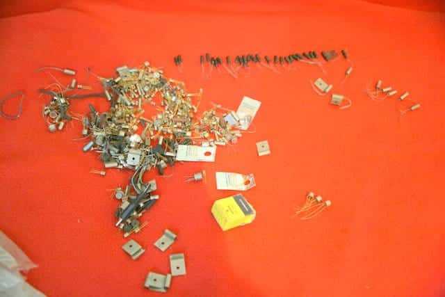

dusan Napisano Jun 17, 2010 Share #15 Napisano Jun 17, 2010 Imam celu vreču starih Ge tranzistora,još onih pola iz stakla i neznam šta bi radio s njima... Link to comment Podeli na ovim sajtovima More sharing options...

dusan Napisano Jun 24, 2010 Share #18 Napisano Jun 24, 2010 evo malo ji gledam pa razmišljam šta bi moglo da se uradi iz ovih tranzistora.imam oc77,oc309,af101,oc602,af105,oc604,af105,oc612,613,u staklenoj embalaži i puno bc216a ,2n395,2n247,2n404,2n705 i cr390 - neznam šta je to? Link to comment Podeli na ovim sajtovima More sharing options...
dusan Napisano Jul 1, 2010 Share #19 Napisano Jul 1, 2010 Evo ,iz njih neču uraditi ništa,jer nisam toliko daleko da bi projektirao,tako da ih dajem kao donaciju g .zen moodu za ovaj sajt.ako ih oče naravno :)Nadam se da ču doči u BG krajem ove nedelje. Link to comment Podeli na ovim sajtovima More sharing options...
