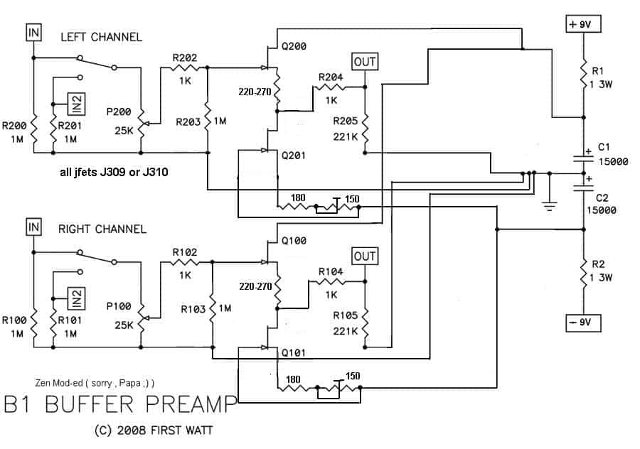

Zen Mod Napisano Jun 13, 2010 #23 Napisano Jun 13, 2010 dodaj i desnije od toga , pa da vidimo kako je filter uradjenkazes tise - na sta si prikljucio ?ulazna impedansa sledeceg stepena .....
Mentok Napisano Jun 13, 2010 #24 Napisano Jun 13, 2010 Prikacio sam ga na Luxman L-410 - ulaz : 200 mV / 40 kohm.Evo veće slike, nisam baš svaki deo upoređivao ali trebalo bi da je ista šema kao na mom CD-u (osim što ja nemam varijabilni izlaz).
Zen Mod Napisano Jun 13, 2010 #25 Napisano Jun 13, 2010 tesko je reci ; pogle dna signal sa osciloskopom bi rekao koliko i da li treba filter niskog propusta ( imas li sad suma ?) , kao i koji test da se utvrdi izlazna otpornost samog DAC-a gledano na pojacanje prvog stepena ( prvi OP posle daca) trebalo bi ti 4-5x pojacanja da se vratis na fabricki nivo ; sledeci stepen je NP filter od 12db/oct ....... idealno bi bilo ubaciti ili nesto kao sto je Sloba upravo ubacio u Primare ( gde biimao i mogucnost balansiranog izlaza ) ili takav isti sklop , ali samo sa jednom buffer stranom - za nebalansiran izlaz u svakom slucaju - cak i obicni buffer bi uradio stvar , i to bi sigurno sviralo bolje dakle - ako nisi u frci sa nivoom suma u ovom momentu , moj savet bi bio da se prijavis Sipiju i pitas ga za adekvatnu kolicinu cijenjenih BF862 kojih on ima za izvoz , pa valjda i treba koji da ustupi po cijeni koja je naravno sitnica on ce moci i da ti prilozi vec probanu semu buffer stage ili sl. sa pomenutim tronoznim bubama cak bi i nas zajednicki Jfet BOZ stage sa J310 , pravilno dimenzionisan - predstavljao poboljsanje u odnosu na sadasnju situaciju - golim DAC dupetom u svet .....
Mentok Napisano Jun 13, 2010 #26 Napisano Jun 13, 2010 Ne bih rekao da ima povećanja šuma, čak su mi visoki čistiji sada (nema toliko onog agresivnog prskanja visokih koje sam čuo kod dosta Sony CD-ova).Gain mi i nije toliki problem, nije mi teško da malo više odvrnem potenciometar, zato sam i mislio da možda ubacim B1 (ili onu Zen-modovanu varijaciju za prvu pomoć sa J310 pošto tih trenutno imam u nekoj fioci) samo ne znam može li se stavljati B1 na izlaz, pre potenciometra od pojačala.Odoh sada da čitam u drugi thread da vidim šta bi sa tim Primare-om, pa ćemo videti polako.Hvala na smernicama.A golo dupe na ovu vrućinu je i najbolja opcija
Zen Mod Napisano Jun 13, 2010 #27 Napisano Jun 13, 2010 eve ti ovo onda - ako gain nije problem i ako ni impedansa sledeceg stepena nije prevelik problem i bolje da je pot sto vise odvrnutdakle - izbacis pot iz predmetne seme i to je tonapone za napajanje ukradi iz CD- ja od gdegod , po mogucstvu sa sirovog neregulisanog , pa regulisi s onim za sta imas voljeR104 i R204 - umesto nacrtanih 1K stavi 10-33 oma naponi napajanja sve od +/-9 do +/-18V
Mentok Napisano Jun 13, 2010 #28 Napisano Jun 13, 2010 Da li je potreban kondenzator na ulazu ? (što verovatno ima veze sa mojim sledećim pitanjem)Trimere koristim da nuliram DC offset ?
Zen Mod Napisano Jun 14, 2010 #29 Napisano Jun 14, 2010 kondove moras zadrzati (2V5 na izlazu DAC-a) . ali mozes staviti malecne - 100n je dosta da - trimer je za DC offset
Mentok Napisano Jun 15, 2010 #30 Napisano Jun 15, 2010 Ovakav B1 još niste videli , no najbitnije - radi, za probu je dobar.Uglavnom, sklepan na brzinu, po šemi (uglavnom) , dobio je +-15V, nije se imalo vremena za ništa bolje od 7815 i 7915, metn`o sam mu 27000uF po kanalu (manje imam u pojačalu ), a na ulazu sam stavio po četiri RIFE 27nF 630V u paralelu, DC ofseta još imam malo, stavio sam greškom veći otpor pre trimera, mrzi me sada da ispravljam, rešiću sutra. Evo slušam sada, CD još nije svirao bolje od ovoga.Treba još da probam izlaz sa opampima po drugom savetu , pa ću da odlučim da li ću ozbiljnije napraviti ovaj izlaz.U svakom slučaju B1 zaslužuje da se napravi kako treba u zasebnoj kutiji kao odvojen preamp.Hvala na savetima i pozdrav
