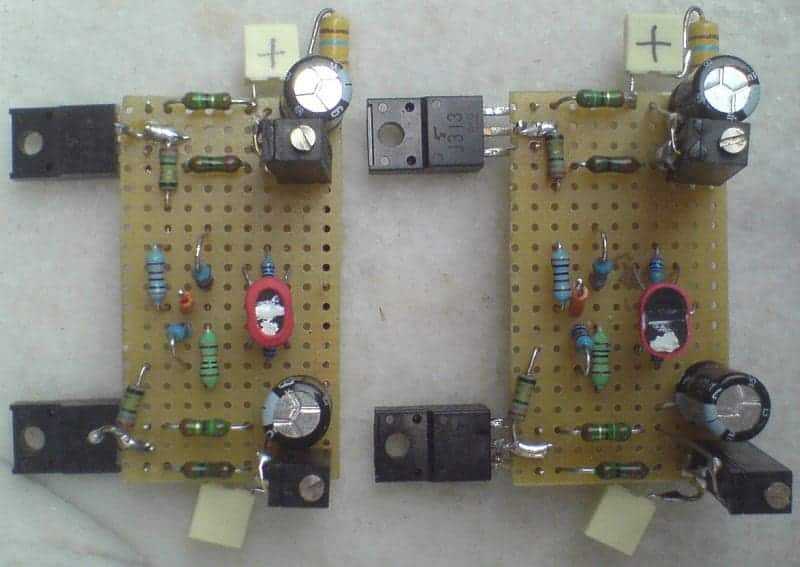

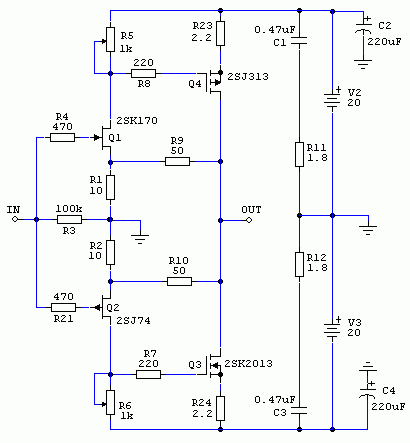

Sipi Napisano Maj 2, 2010 Share #1 Napisano Maj 2, 2010 Ima vec neko vreme kako se spremam da napravim nesto ozbiljno sa k2013 i j313 (vrlo linearni Toshibini MOSFETovi srednje snage, 25W Pd_max). Dok se to krcka (bice poseban topic), reko' 'ajde da vidim kako zvuce u poznatoj topologiji (F5) u stereo izvedbi.Pojacalo sam prvo probao kao amp za sluske (Sennheiser HD555, 50 Oma) sa mirnom strujom oko 200 mA (gde prenosna k-ka vec ulazi u linearni region) i stvarno zvuce impresivno, primetno bolje od HEXFETova (probao sa IRF610/IRF9610 - imaju isti raspored pinova).Medjutim, pravo iznenadjenje sam doziveo kad sam mirnu struju digao na oko 500mA (duboko u linearnom delu prenosne k-ke) i na izlaz okacio zvucnike al' nisam smeo puno da odvrcem (2-3W) jer je max struja za ove MOSFETove svega 1A. E to tek zvuci impresivno. Stvarno bez mane. Pride, sa tim bias-om Toshibcici su skoro u zero tempco tacki tako da se DC offset ne pomera i bez termistora. 20W toplotne disipacije po kanalu nije preteran zahtev ako je 2-3W dovoljno snage. Meni nije, al' nema veze, ovo je ionako samo u svrhe testa ovih MOSFETova.U standardnoj izvedbi F5 nema nikakvo rasprezanje na napajanju jer je amp jako brz, sa sirokim band-om i decoupling kondovi lako dovedu do oscilacija. Medjutim kad se umesto tipicnog malog konda stavi RC clan to sprecava stvaranje oscilatornog kola izmedju induktiviteta velikog konda i kapacitivnosti malog tako je ova varijanta rasprezanja bezbedna.Evo seme:a evo kako izgledaju moduli na perfboard-u (tu ima i nekih komponenata koje se razlikuju od seme jer sam probao razlicite varijante):Sve u svemu pokazalo se da su ovo izvanredni MOSFETovi, kao i da je izbor aktivnih, pojacavackih komponenti vazniji od svih ostalih. Link to comment Podeli na ovim sajtovima More sharing options...

Fukushima Napisano Maj 2, 2010 Share #3 Napisano Maj 2, 2010 Sipi primetio sam da stalno stavljas gate stopere na jfetove, ja do sada u razlicitim topologijama i kombinacijama koje sam probao nisam imao nikakvih problema sa oscilovanjem...Sto se tice tvoje seme, jesi li probao dupliranje broja izlaznih mosfetova, nisam gledao datasheet ali verujem da u poredjenju sa IRFP nebi bilo problema sa parazitivnim kapacitivnostima. Sto se tice temperaturne stabilnosti, 2.2 oma u sorsovima dosta pomaze u poredjenju sa 0.5 oma u originalnoj semi.U svakom slucaju zanimljivo! Link to comment Podeli na ovim sajtovima More sharing options...
Sipi Napisano Maj 2, 2010 Autor Share #4 Napisano Maj 2, 2010 Sipi primetio sam da stalno stavljas gate stopere na jfetove, ja do sada u razlicitim topologijama i kombinacijama koje sam probao nisam imao nikakvih problema sa oscilovanjem...Ja bogami, jesam ...Sto se tice tvoje seme, jesi li probao dupliranje broja izlaznih mosfetova, nisam gledao datasheet ali verujem da u poredjenju sa IRFP nebi bilo problema sa parazitivnim kapacitivnostima. Sto se tice temperaturne stabilnosti, 2.2 oma u sorsovima dosta pomaze u poredjenju sa 0.5 oma u originalnoj semi.U svakom slucaju zanimljivo! Borko, nije mi cilj bio da napravim amp sa ovim MOSFET-ovima vec samo da vidim kakav im je zvucni potpis u stereo verziji, na sluskama - ispalo je bolje nego sto sam ocekivao, te otud i proba na zvucnicima. Rezultat sam objavio samo zato sto je ispalo jako dobro. Inace, pravi amp tek sledi... Link to comment Podeli na ovim sajtovima More sharing options...
