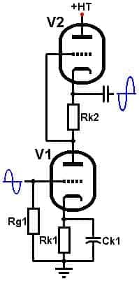

Kolege lampasi, treba mi malo pojasnjenje oko SRPP-a.Kada imam napon anode i struju koja mi odgovara sa krive, kako to primenjujem na SRPP-u.Da li taj potrebni napon treba da bude na anodi gornje lampe ili donje?Da li se potrebna struja racuna sa otpornika katode donje lampe?Da li je neophodan otpornik u anodi gornje lampe ili moze bez njega?Nista tu meni nije jasno :good2:Probao sam 6n1p u srpp sa 200R otpornicima i B+ 250V ali nisam mogao dobiti vecu struju od 6mA. Nesto tu ne valja :connie_nutzo:Pomozite! :good2:

da bi dobio veću struju kroz cev moraš da smanjuješ otpornik u katodi ,ali sa povećanjem struje javiće se veći ukupan pad napona ,pa shodno tome moraš smanjiti i otpornik u anodi cevi V2(koji je potreban)da bi dobio potreban napon.
za radnu tacku Ua=200V, Ia=10mA, -Ug=2VVb=2 x (Ua + abs(-Ug) ) ccaVb=404V...Rk=abs(-Ug)/Ia, Rk=200oma.sa 260V napona baterije anodni napon ce za taj tip srpp-a biti manji od polovine130V - abs(-Ug)... a to ti je vecsasvim druga radna tacka....Anodni napon i napon baterije, napon napajanja nisu iste jedinice...Anodni napon = napon izmedju anode i katode...
thanx svima :connie_nutzo: da li izlazni signal uzimati ispod ili iznad anodnog otpornika donje lampe?da li ima nekih ogranicenja u pogledu min. vrednosti katodnog otpornika?da li se mogu koristit LED diode umesto katodnog otpornika i kako onda odrediti anodni otpornik?
thanx svima :good2: da li izlazni signal uzimati ispod ili iznad anodnog otpornika donje lampe?
Donje lampe? Ispod je masa.
