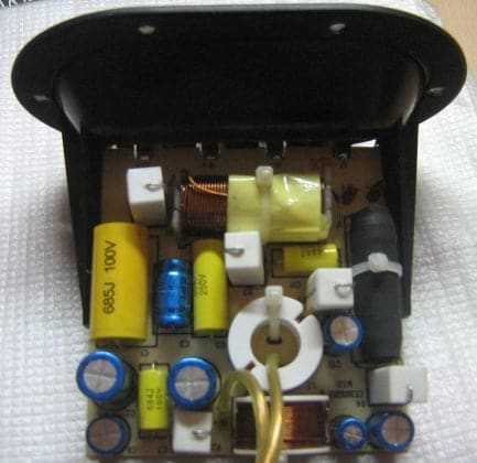

Mission M33 je jedna od velikih prevara ako citate engleske casopise. Zvucnik koji ne bih nikom preporucio. Dosao mi je pre dve nedelje na sredjivanje ako moze sta da se uradi. Po casopisima je dobio 5 zvezdica ali verovatno na dizajn. To je podnostojeci zvucnik koji u donjoj polovini ima prazan prostor za smestaj peska a od polovine na gore je zvucnik. Zvuk je nerazumljiv, bez visokog i sa dubokom rupom na 4,5kHZ. Nemam prave reci da opisem taj zvuk. Posle dvonedeljnog slusanja i raznih proba i uz merenje frekventne karakteristike na Beringer 8024, krenulo se u izmenu skretnice. komplikovane kompenzacije koje su bile na basu su totalno uklonjene, serijski kondenzator na basu uklonjen a dodana je nova kompenzacija na bas. Neki bipolarci su zamenjeni blokovima i to je to. Zvuk rasterecen, otvoren, od 45HZ nagore do 20kHZ sa oscilacijama u okviru +/-1db. o fazi cu pricati nakon sto sredim i drugi zvucnik da mogu da vidim stereo sliku. Ono sto sam cuo sa jednim, obecava.

Bice i kompenzacija na visokim,zato cekam Dayens da mi uradi kaleme evo vec trecu nedelju, ko da ih motaju nogama ;o)). Rezna frekvencija je kako pise u specifikaciji za zvucnike 2.8 KHz i zato me buni kalem od 0.95mH na basu. Naravno da sam narucio i kalemove za LRC kompenzaciju na visokim. Jos jedna misterija mi je i DC orpornost midbasa od 4 oma (trebalo bi da je 8).
Snimao sam karakteristiku tog zvucnika i mogu reci da visoki na 5kHz strahovito pocinje da pada. Ako se uzme u obzir da preklopi treba da se saberu eventualno je rez na 3,8-4kHz. To sto je fabrika napisala neka okace....
Ma ne verujem ni ja u fabricke brojke nego mi cudno da ako je rezna frekvencija 5 KHz kalem na basu bude 0.95 mH sto je za mnoogo nizu reznu frekvenciju. Jedino ako se prilikom merenja kalema sa feritom RLC metrom dobijaju netacne vrednost, u tom slucaju sam za..bo stvar ;o))
