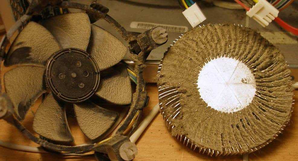

Impuls Napisano Septembar 13, 2010 Share #31 Napisano Septembar 13, 2010 Evo jednog ventilatora i hladnjaka sa procesora. Donesen letos sa konstatacijom da se restartuje Link to comment Podeli na ovim sajtovima More sharing options...
Zvu Napisano Septembar 13, 2010 Share #32 Napisano Septembar 13, 2010 Ljubavno tepihče Kako li mu je onda u sobi ako je vent navatao toliko prljavštine I ja bi se restartovao da sam na njegovom mestu Link to comment Podeli na ovim sajtovima More sharing options...
