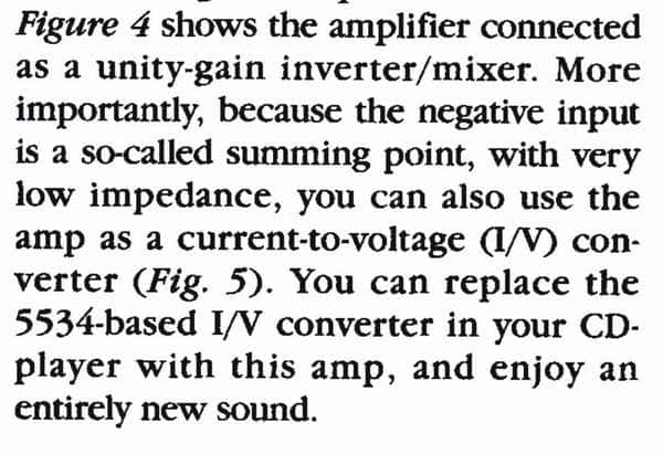

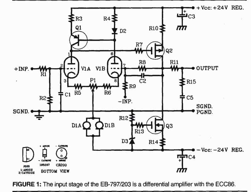

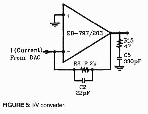

Ajd de, da malo spustimo loptu. Spomenuh vec, najveci problem kada se radi neka prerada a ide se na cevni stepen, postaje I/V konverzija (tacnije je I/U, al' ajd...) e... Nasao sam u kom grmu lezi zeka... Sto neko rece, ponekad treba stati i okrenuti se nazad da bi se moglo nastaviti dalje. Jedno od resenja, a ja sam se na to ve
