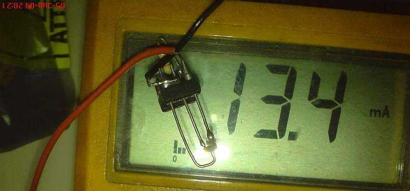

Sipi Napisano Jun 5, 2009 Share #1 Napisano Jun 5, 2009 Stigli konacno ! Nacitao sam se o njima na diyaudio.com (Scott Wurcer i EUVL su bili odusevljeni) a i datasheet veli da je extra zverka u pitanju pa iskoristih priliku (boravak drugara u Chikago-u) da nabavim jednu kesicu (500 kom.)Igram se njima vec par dana, merio sam Idss na 50-ak komada (svi su u 12-14 mA), testirao ih na disipaciju (do 200 mW se prstima ne moze osetiti da se zagrevaju), varijaciju Id u zavisnosti od Uds u CCS spoju (od 1mA do Idss pri promeni Uds od 2-20V Id je vrlo stabilna).Slusno sam ih probao (radi poredjenja sa 2SK170BL i V) samo u B1 bufferu i kaskodiranom dif. paru (nesto nalik na Zenov Pumpkin) pri strujama bliskim Idss i rekao bih da svira bolje od 2SK170 ali se razlika najvise oseti na bas dobro snimljenom materijalu (napr. Anthony Wilson Nonet - Power of Nine, Groove Note, GRV1035-3), dakle nijanse su u pitanju, pre svega jos manje grain-a i bolji tranzijenti.Fora je sto BF862 ima duplo vecu transkonduktansu a samo trecinu parazitnog kapaciteta u odnosu na 2SK170 a priblizno jednako nizak sum. Limiti su: Pd (ne bih isao preko 200-220 mW, sto je otprilike Idss x 15V) i Uds max. (20V) sto u praksi znaci da za vece napone napajanja treba koristiti kaskodiranje.Sve u svemu, meni svidja na slici: merenje Idss BF862 na Uds=10V Link to comment Podeli na ovim sajtovima More sharing options...
