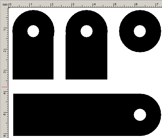

Sipi Napisano Jun 7, 2009 Autor Share #23 Napisano Jun 7, 2009 znaci, prva slika ti je crnac u tunelu.fini kompaktni crni pravougaonik. bmp je jo Link to comment Podeli na ovim sajtovima More sharing options...
stein Napisano Jun 7, 2009 Share #24 Napisano Jun 7, 2009 Nego ti si to otvar'o u Notepad-u, a? Ma garant u kuhinji otvar'o zubima... (ako moze kesice kikirikija i cepove od Tuborg piva, sta je onda jedan BMP otvorit zubima...) Link to comment Podeli na ovim sajtovima More sharing options...
guja011 Napisano Jun 7, 2009 Share #25 Napisano Jun 7, 2009 pajz sad si mene naso da zezas.tvoj sega-mega bmp je 1 mega i kusur.moj je 70kb.cdr je 51kb.nadam se da je ono pravi top lejer mada mi ono sa trecom nozicom nije jasno al koga briga. sve sto (eventualno) ne valja, bice puta 500kom. Link to comment Podeli na ovim sajtovima More sharing options...
Sipi Napisano Jun 7, 2009 Autor Share #26 Napisano Jun 7, 2009 pajz sad si mene naso da zezas.tvoj sega-mega bmp je 1 mega i kusur.moj je 70kb.cdr je 51kb.nadam se da je ono pravi top lejer mada mi ono sa trecom nozicom nije jasno al koga briga. sve sto (eventualno) ne valja, bice puta 500kom.Eeee, sad se falis ciji je manji - kakva treca nozica ? (gate stopper od 1/8W ide odma' na gate pa zato zbunjuje)'vako x 500 (nije da cvikam, al' ipak): Link to comment Podeli na ovim sajtovima More sharing options...

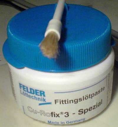

guja011 Napisano Jun 8, 2009 Share #29 Napisano Jun 8, 2009 imam i ja ali wurth-ovu, 97%Sn 3% Cu Link to comment Podeli na ovim sajtovima More sharing options...
Sipi Napisano Jun 8, 2009 Autor Share #30 Napisano Jun 8, 2009 imam i ja ali wurth-ovu, 97%Sn 3% CuJeste, to je to 97/3 - ko bi reko da i kod majstora za cevi (mislim, bakarne) ima korisnih eksponata Link to comment Podeli na ovim sajtovima More sharing options...

guja011 Napisano Jun 10, 2009 Share #33 Napisano Jun 10, 2009 izecovano 3 table sa 14x15 komada. za sada izbusena 1 tabla. nastavak sledi. Link to comment Podeli na ovim sajtovima More sharing options...
Sipi Napisano Jun 10, 2009 Autor Share #34 Napisano Jun 10, 2009 izecovano 3 table sa 14x15 komada. za sada izbusena 1 tabla. nastavak sledi. Link to comment Podeli na ovim sajtovima More sharing options...
guja011 Napisano Jun 10, 2009 Share #35 Napisano Jun 10, 2009 zanimljiva matematika:15x14=210210x3=630630x4=2520 rupa.ono sto je utesno je 3+2+2 tj 7 lemova pa x500 je hehehee sad koliko seckanja nozica i opsecanja ploca da ne pricam. Link to comment Podeli na ovim sajtovima More sharing options...
Sipi Napisano Jun 10, 2009 Autor Share #36 Napisano Jun 10, 2009 zanimljiva matematika:15x14=210210x3=630630x4=2520 rupa.ono sto je utesno je 3+2+2 tj 7 lemova pa x500 je hehehee sad koliko seckanja nozica i opsecanja ploca da ne pricam.hehehe, ima da bude rekurzivna uteha - samo kad pomislim ko izbusi sve te rupe, ima odma' da mi bude lakse Link to comment Podeli na ovim sajtovima More sharing options...

guja011 Napisano Jun 11, 2009 Share #39 Napisano Jun 11, 2009 ma dobro to, nego sam mislio da ih iseckam kad imam dobre stone makaze.glupo da ih isfronclam pa da kalajises komadice. mozda iskaisam na trakice po 15?videcu dal ce tuzibaba da se makne, ovako me nervira i ometa. Link to comment Podeli na ovim sajtovima More sharing options...
Sipi Napisano Jun 11, 2009 Autor Share #40 Napisano Jun 11, 2009 mozda iskaisam na trakice po 15?To ne bi bilo lose, onda bi pojedinacne komadice bilo bas lako seckati nakon kalaisanja Link to comment Podeli na ovim sajtovima More sharing options...
guja011 Napisano Jun 11, 2009 Share #41 Napisano Jun 11, 2009 iseckano, tuzibabi ispred nosa.ti namestis parce plute ili stiropora i 2 ciode da ne bega, i mazes cetkicom tanko, skoro da mislis da je neupotrebljiv sloj ito je ono pravo. posle kalajisanja stavis u vrelu vodu da izbaci pastu iz rupica (pasta je vodotopna) pa kad to obavis, seckaj.uzgred, mozda je prakticnije nalemiti fetove pa tek onda seckati. Link to comment Podeli na ovim sajtovima More sharing options...
