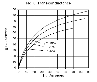

Ima unutra jedno 6-7 standardnih MOSFETova. Rthjc mu je samo 0.15K/W, Ciss=8n8, Pdmax=830W - znaci unutra je parce silicijuma enormne velicine. Bilo bi interesantno uporediti termicko ponasanje u odnosu na nekoliko pari standardnih MOSFETova...
Ako nabavljivost i cenu ostavimo po strani i pretpostavimo da se termicki dobro ponasa pri Pd(const)=100W, prvo sto pada na pamet su oni Alephi i slicni gde ide 3, 4 ili 5 pari paralelno. Sa ovim bi se izbeglo uparivanje i veliki Rs, jer jedan par zavrsava pos'o. Ako postoji i P-kanalni (priblizan) komplement, spektar upotrebe se siri...

si video xconductansu ?
Pa ista je, pise: od 0.7S do 2S, sto znaci u proseku oko 1 ili malo vise, nista razlicito od Toshiba/Renesas familije.
:confused1: pomesao sam ih sa onim iz prvog posta - po pitanju xconductanse
