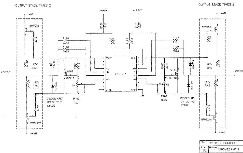

X3 je trokanalni amp koji se radio neko vreme - od 2000. do 2008.po semi je isti kao i X5 ( 5-kanalni amp ) - sve u svemu , veoma kulturan snagas http://www.passlabs.com/pdf/old%20product%20manuals/x3_om.pdfedit :na tvom mestu - ja bih otisao da cujem te kutije ..... i preselio se u dnevni boravak , sve sa njima

a ne znam napamet - imas kod X3 podatak o disipaciji - pa to podeli na 3 kanala , pa svaki kanal na 4 vertikale dakle - disipacija/12 , a napon je +/-22 - sta bi drugo bilo ;)
'bem te lenja ;znas da prodajes kasetovene a ne znas mirnu struju ;)u X3 owner manualu lepo pise da je ukupno 200W disipacija ;3 kanala ;200VA/3= ~65VA65VA/4 vertikale ( jer ima 4 izlazna para po kanalu )~ 16VA16VA/(2x22V napajanja ) =16/44= 360mA360mAx0R47 oma source otpor = 169mV napon preko source otporasto ce reci - sve se zna - 360mA po vertikali ili 4x360mA=1A44 po kanaluah da - to je mirna struja
