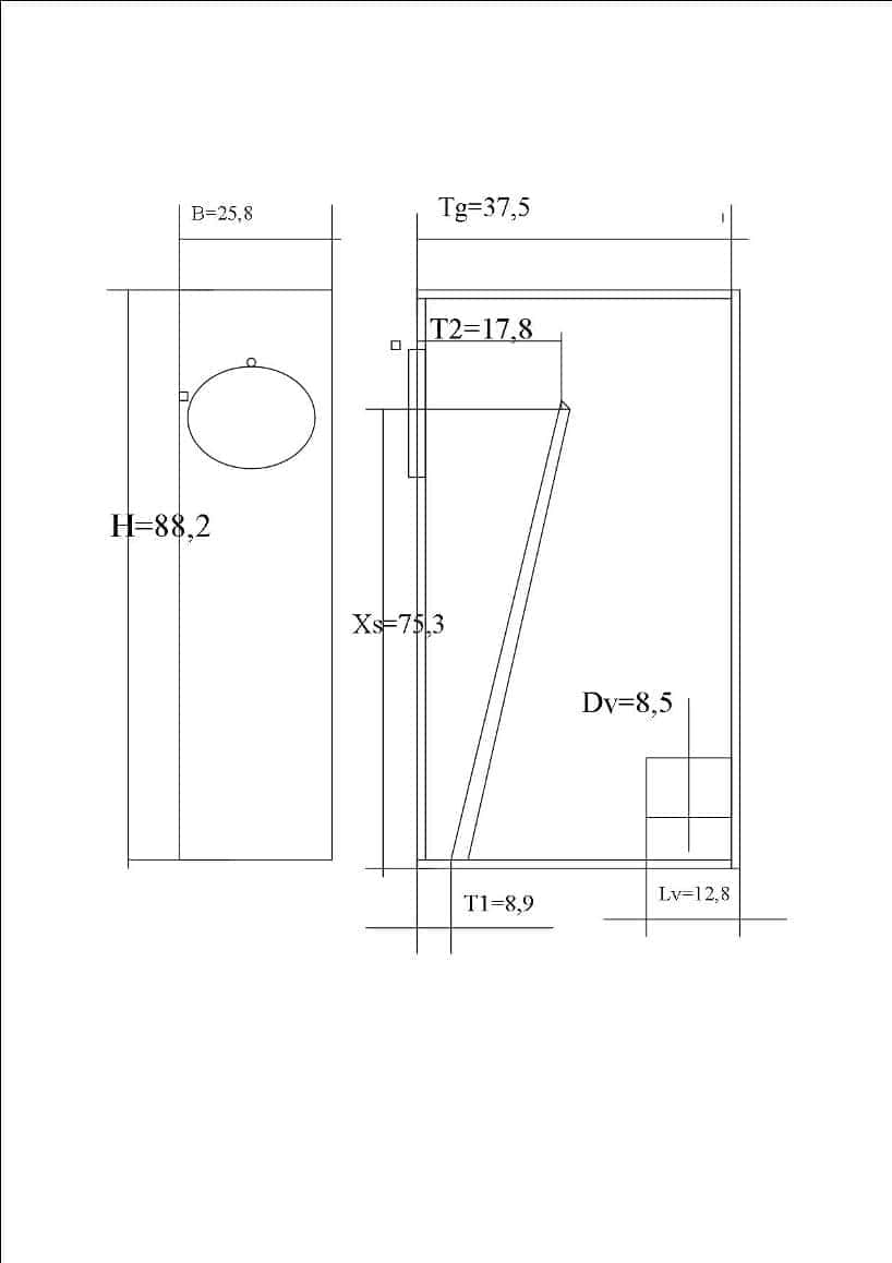

Pchelac Napisano Jul 3, 2010 Autor Share #46 Napisano Jul 3, 2010 daj sve podatke pa cemo uraditi na MJKYeiiiihhhaaaa! (Stone, znam ja da Zenka ima dobru volju, ali nema vremena..., ali ipak - yeeeehhaahhhaaaaa!) Evo: H=88,2 cm B=25,8 Tg=37,5 T2=17,8 Vb=81,9 l T1=8,9 Xs=75,3 do 68,1 Xt=70,8 Dv=8,5 Lv=12,5 Re 5.7 ohms Moram da nacrtam svoju skicu konstrukcije, ova na mh-audio je u png formatu i ne uspeva mi da je Fs 49.959Hz preformatiram i smanjim...'bi gaSd 22.966BL 5.471Qms 2.798Qes .548Qts .458Spl 94.6Vas 82.914LMms 9.167g Link to comment Podeli na ovim sajtovima More sharing options...

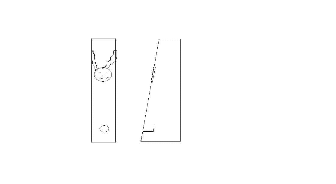

Pchelac Napisano Jul 3, 2010 Autor Share #47 Napisano Jul 3, 2010 Evo i grube skice ( izvinjavam se zbog grubosti i nevestog kotiranja...) Link to comment Podeli na ovim sajtovima More sharing options...

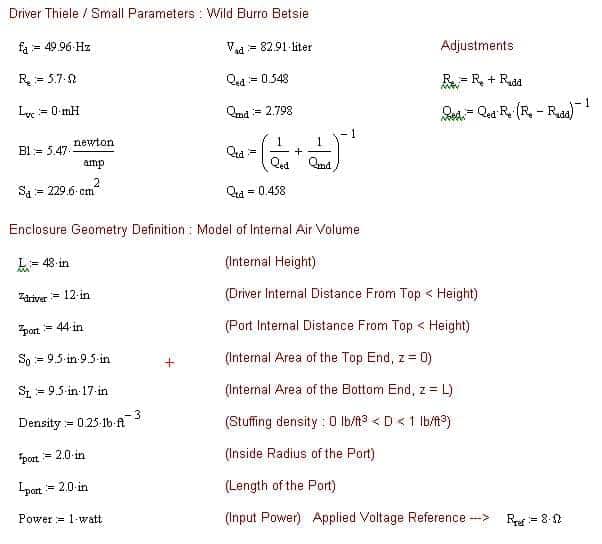

Pchelac Napisano Jul 4, 2010 Autor Share #51 Napisano Jul 4, 2010 Hvala Zene, to bi mu doslo ovako nekako,ako sam dobro shvatio:Nego, da ne bude malo boomy , ide ravno do 50Hz, a moja roomy je i inace malo boomy...Valjda nesto moze da se uradi i sa dampingom (iznutra)...ili cu da izdampiram i sebe i zenicu flaykom Chileanca - CabernetShiraz ...pa ima da svira ko bog...PS. Treba li ti jos ona ploca za Shigaclone...Eh da... Link to comment Podeli na ovim sajtovima More sharing options...
Zen Mod Napisano Jul 4, 2010 Share #52 Napisano Jul 4, 2010 pise ti na slikici koliko je racunjato dampingamalo goooogla i promeni libre u grame i kubne stope u litrene treba mi ploca za shiga ...... a ionako ne bih tebe gnjavio , nego bih lepio dva -4-6 moderna biber crepa Link to comment Podeli na ovim sajtovima More sharing options...

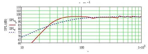

Pchelac Napisano Jul 5, 2010 Autor Share #63 Napisano Jul 5, 2010 Ciao Vladac, izmericu BetsyK veceras i napisacu ovde... Inace, Fr(tuning)=49,9Hz, a F3(-3dB)=33,6Hz za onu prvu kutiju ,jednom prelomljeni tqwt, sa calculatora mh-audio ...Tamo,na zalost ,nema simulacije FK-ke , ali je bar dzabe i mozes da se igras do mile volje sa Fr, i sa jos par varijabli, odnosom pocetne i krajnje povrsine tunela i membrane samog zvucnika, Waf je znatno boji (niza kutija), mada priznajem da bih radije ravni tqwt nego prelomljeni...Ocekivao sam da ce ovaj MJKov ML-TQWT biti jos vislji, a ovih 120cm mi deluje ipak prihvatljivo Link to comment Podeli na ovim sajtovima More sharing options...
