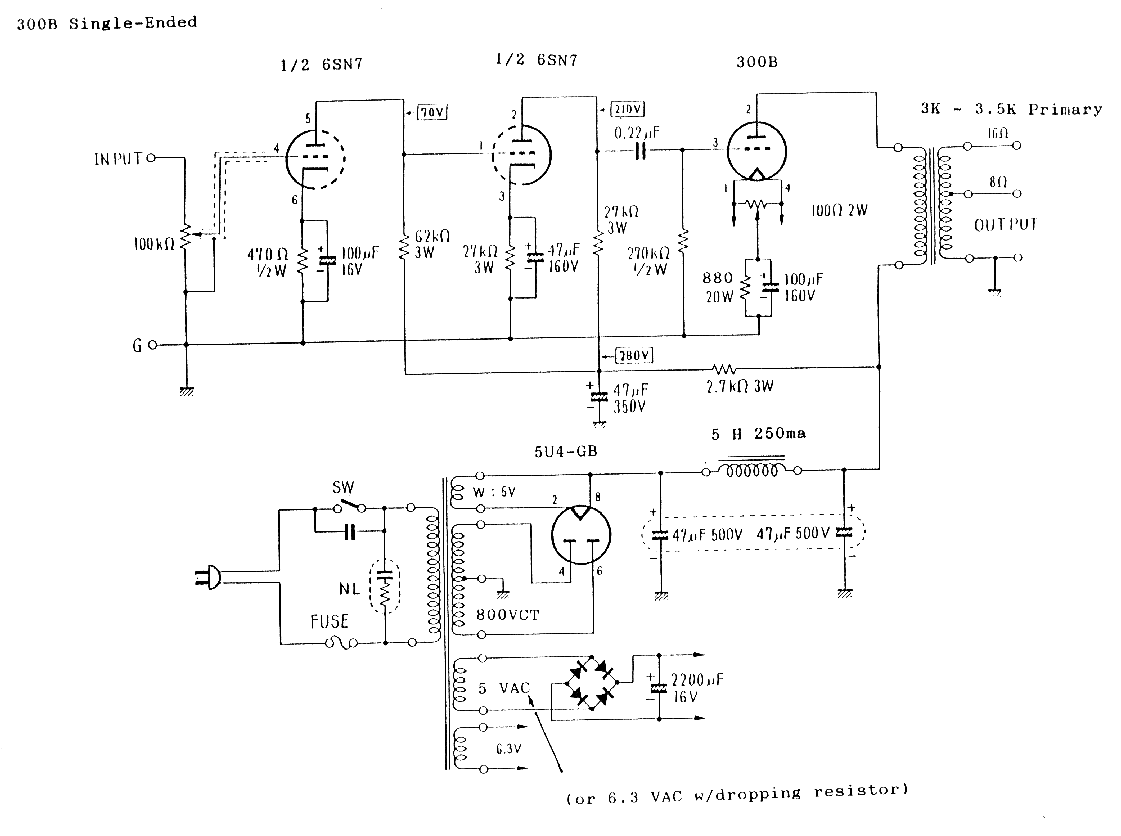

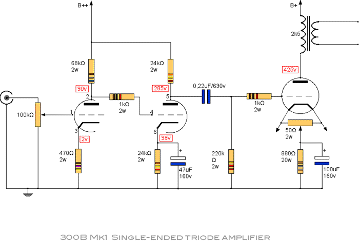

neskor Napisano Februar 17, 2010 #1 Napisano Februar 17, 2010 Nesto mi dosadno ovih dana,( a ne rezu mi se diskovi ), pa resio da nesto ceprkam po svome 300B.Posto mi lampe nisu nesto poznate (a ni tranzistori ) molim pomoc iskusnijih kolega.Prva slika predstavlja postojecu semu, a druga predstavlja mogucu modifikaciju.Sada pitanje da li cu dobiti neko poboljsanje ovim modom ili vi savetujete neko drugo resenje?
stein Napisano Februar 17, 2010 #2 Napisano Februar 17, 2010 Za sada imaš samo šemu(e) ili je sve sastavljeno? Druga šema ida sa dva puta većom impedansom primara u izlaznom trafou, dodatnim trafoom i zahtevnije je u smislu investicije. Ja sam iskreno uvek bio pristalica KISS principa i za neverovati, nikada nisam zbog toga zažalio. Ovo je samo subjektivno mišljenje, naravno...
neskor Napisano Februar 17, 2010 Autor #3 Napisano Februar 17, 2010 Ufffff pogresna druga semapostujem pravuprva sema je vec napravljenazanima me da li dobijam nesto izbacivanjem otpornika od 1k na oba mesta i dodavanjem kondezatora paralelno otporniku 470R?
Zen Mod Napisano Februar 17, 2010 #4 Napisano Februar 17, 2010 stavi zeleni LED umesto prvog katodnog otpora , pa poslusaj ima li razlikeusput - obavezno stavi 1M otpornik sa grid na masu - kod prvog triodnog sistema ;to je sigurnosni otpor , za slucaj da klizac ikad izgubi kontakt sa potom .
stein Napisano Februar 17, 2010 #5 Napisano Februar 17, 2010 Na prvoj ne piše da li su i te ulazne triode 6SN7? Izlazni trafo i u ovom slučaju nema isti primar (2K5 vs 3K5)... Nemam iskustva sa 6SN7, ali kažu da su vrhunski izbor (uz adekvatnu implementaciju, naravno)... Ako možeš da ne ubijaš postojeće nego sagradiš i drugu izvedbu, prebaciš lampe, ko smo mi da te u tome sprečimo...
Zen Mod Napisano Februar 17, 2010 #6 Napisano Februar 17, 2010 obe seme su za jedan balon 6SN7 6SN7 je starija sestra od ECC82 , s tom razlikom da je 6SN7 daleko linearnija - maltene lab etalon za mnoge stvari .
neskor Napisano Februar 17, 2010 Autor #7 Napisano Februar 17, 2010 stavi zeleni LED umesto prvog katodnog otpora , pa poslusaj ima li razlikeusput - obavezno stavi 1M otpornik sa grid na masu - kod prvog triodnog sistema ;to je sigurnosni otpor , za slucaj da klizac ikad izgubi kontakt sa potom .To znaci da potpuno izbacim 470R i stavim samo zeleni LED?Da li onda treba kondezator kao bajpas?Sta se desava ako izbacim one otpornike od 1K?
Zen Mod Napisano Februar 17, 2010 #8 Napisano Februar 17, 2010 To znaci da potpuno izbacim 470R i stavim samo zeleni LED? Da li onda treba kondezator kao bajpas? Sta se desava ako izbacim one otpornike od 1K? otpornik od 220-1K ditto na podnozju , ili RF bead - kao grid stopper , je uobicajena praxa i ne skodi ; mozes da ga stavis i na prvi triodni sistemrekoh - umesto prvog katodnog stavi led ( katoda na masu - da sveKli , inace nema vajde ) , sto ce reci - samo led bez ikakvog bypass-a ; on ne treba , zato sto LED ima mali unutrasnji AC otpor u svakom slucaju - stavljanjem bypass-a na katodni otpor povecava se pojacanje gain bloka , jer se ukida katodna degeneracije ( mi x Rk clan u imeniocu , pri proracunu pojacanja sklopa) ; identican slucaj pri uvodjenju LED umesto RK , zato sto LED mozes predstaviti kao RK bypassovan sa kondom

Zen Mod Napisano Februar 17, 2010 #12 Napisano Februar 17, 2010 Ti odma' da si prestao sa tim oralnim insinuacijama, jel' jasno !? ni ti ne znas da napravis amp samo sa jednim napajanjem

Zen Mod Napisano Februar 17, 2010 #19 Napisano Februar 17, 2010 I ja krčkam delove za ovaj projekat Joseph Esmilla 300B i baš sam hteo uskoro na otvorim temu o tome .Neskor ,pošto vidim da slušaš ovaj amp zanimaju me zvučni utisci.A što se tiče promena koje si predložio mislim da ti one zvučno neće promeniti tvoj već postojeći 300B,ja bih se pre poigrao zamenom delova kvalitetnijim,ako u njemu već i nisu takvi delovi.proguglati za "Herb Reichert , Flesh and Blood" ;to je principijelno veoma poznata iteracija , i ne bih se slozio da takv epromene tipa - LED umesto katodnog otpora ne unose znacajne promene ;u ovom slucaju - amp je dovoljno jednostavan da maltene svaka komponenta nesto doprinosi , a ovakva promena je cak vise topoloska nego na nivou komponenti .valjalo bi se jos poigrati sa drugim stepenom - da se eliminise taj kond u paralelu sa katodnim otporom - on ima poprilican uticaj na zvuk
Ја sam sam Napisano Februar 18, 2010 #20 Napisano Februar 18, 2010 Ne,ne nije to Kada sam video da ovako sklopljen 300B, sa kineskim kondovima i najjeftinijim otpornicima svira bolje od F5, pomislih sta bi tek radio kada bih stavio kvalitetnije delove А од Бабела?дискО_Сту
neskor Napisano Februar 18, 2010 Autor #21 Napisano Februar 18, 2010 Sta predlazes?Da li smem da umesto ovih vrednosti kondova idem na 220uF ili cak 470uF?
Zen Mod Napisano Februar 18, 2010 #22 Napisano Februar 18, 2010 ne nacrta kako ti izgleda ispravljac ;ne bi bila visak ni koja slika iznutrica , to bi dalo vise informacija
