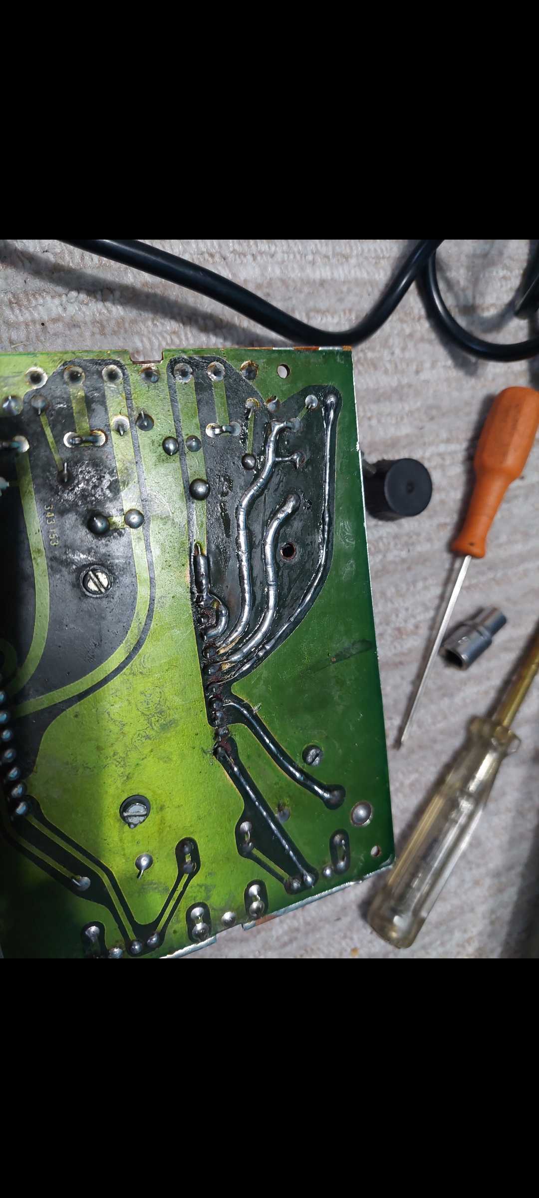

Bogdan08 Napisano Avgust 26, 2025 #77 Napisano Avgust 26, 2025 (izmenjeno) Dobri su osiguraci, izgleda je bilo do loseg kontakta na izlazu desnog kanala jer je ploca truleks. Kad san ulemio tanke lakirane zicke proradio je desni kanal samo nisam probao kako svira Al me muci taj power on thump i grejanje chipova. I kad ga gasim isto skoce skale i pukne na zvucnike btw jel previse tanka 0.3 zica Izmenjeno Avgust 26, 2025 od Bogdan08
Zen Mod Napisano Avgust 26, 2025 #78 Napisano Avgust 26, 2025 ako si stavio 0.3mm Dia zicu za rails naajanja, naravno da je tanko tu treba bar 0.75 kvadrata licnasta imas li ti uopste pastu izmedju STK i hladnjaka?
Bogdan08 Napisano Avgust 26, 2025 #79 Napisano Avgust 26, 2025 (izmenjeno) Imam pastu, fabricki je bio vazelin. Sad je hladnjak skinut jer sam proveravao vizuelno, radio je par minuta i chip bude topao. Sa hladnjakom mu dosta duze treba da se ugreje Za ovakav krpez sam mislio 0.3 zicu ali nasao sam izolovane tanke licnaste i pun presek pa cu njih ulemiti Izmenjeno Avgust 26, 2025 od Bogdan08
Zen Mod Napisano Avgust 26, 2025 #80 Napisano Avgust 26, 2025 power IC, kao i tranzistore koji se montiraju na hladnjak, nikad ne smes da probas bez hladnjaka prdne vrabac, dobijes tranzijent i odjednom dim krpez ......... skalpelom pazljivo ogrebes stop lak na celom tom vodu, dodas tanku zicu da nosi tinol gde je prekinuto i potinolises ceo vod koji si ocistio
Bogdan08 Napisano Avgust 26, 2025 #81 Napisano Avgust 26, 2025 2 minutes ago, Zen Mod said: power IC, kao i tranzistore koji se montiraju na hladnjak, nikad ne smes da probas bez hladnjaka prdne vrabac, dobijes tranzijent i odjednom dim Bem ti led ja uzeo ovako da probam i vidim, nisam ni znao za to. Hvala Bogu nista nije gecrkt, odo odma staviti novu pastu i ako treba ome deblje zicice da premostim rasklimane kontakte gde se stk spaja u plocu, nadam se da nece zica davati neki otpor il neku smetnju Gledam da ove chipove sacuvam sto vise mogu jer su retki pa se dvoumim da li menjati elektrolite u preampu dok sam jos na raspustu
Zen Mod Napisano Avgust 26, 2025 #82 Napisano Avgust 26, 2025 ukloni stari tinol na pinovima, ocisti alkoholom, ogrebi stop lak sa vodova kako rekoh, napravi loops na pinovima IC sa tankom zicom punog preseka, prelemi i potinolisi ceo ocisceni vod slikaj i postuj ovde
Bogdan08 Napisano Avgust 26, 2025 #83 Napisano Avgust 26, 2025 44 minutes ago, Zen Mod said: ukloni stari tinol na pinovima, ocisti alkoholom, ogrebi stop lak sa vodova kako rekoh, napravi loops na pinovima IC sa tankom zicom punog preseka, prelemi i potinolisi ceo ocisceni vod slikaj i postuj ovde Nadam se da ovako treba, odradio sam samo jedan. Od tinolisanja vodova izgleda mrka kapa, tek tek hvata tinol a ako jace ogrebem odvalicu citav vod jer je tanusan
Zen Mod Napisano Avgust 26, 2025 #84 Napisano Avgust 26, 2025 28 minutes ago, Bogdan08 said: Od tinolisanja vodova izgleda mrka kapa dobar rad skalpelom da ogrebes i stop lak i oksid, pa onda ciscenje alkoholom ako imas kalafona prvo on a ako nemas onda samo tinol za skidanje oksida serviseri imaju glass fiber olovku, ti mozes tracicu vodobrusne fine smirgle moras da napravis dobar kontakt i provod, ili si dzaba krecio
Bogdan08 Napisano Avgust 26, 2025 #85 Napisano Avgust 26, 2025 Kalafonijum nemam, samo cinol pastu i jos neku zaboravih joj ime, vodobrusne smirge imam svakakvih granulacija pa cu probati, najbitnije mi je da uspostavim kontakt pina stk sa vodom jer je spoj za pin ostecen, na ostalim mestima vod je citav
Zen Mod Napisano Avgust 26, 2025 #86 Napisano Avgust 26, 2025 cinol pasta nije za elektroniku, nagriza bakar!
Bogdan08 Napisano Avgust 26, 2025 #87 Napisano Avgust 26, 2025 bez nje sam radio, tinol zica je sa fluxom sad kakav je postavlja se pitanje, dobro si mi rekao ovo da znam da je batalim, kalafonijum uvek vicem danas cu sutra cu nikad da se nakanim da uzmem
Bogdan08 Napisano Avgust 26, 2025 #88 Napisano Avgust 26, 2025 (izmenjeno) Odradjeno za ceo desni kanal jer su i ostali spojevi idi mi dodji mi. Ulemim novi mrezni prekidac i probavam ovo Izmenjeno Avgust 26, 2025 od Bogdan08
