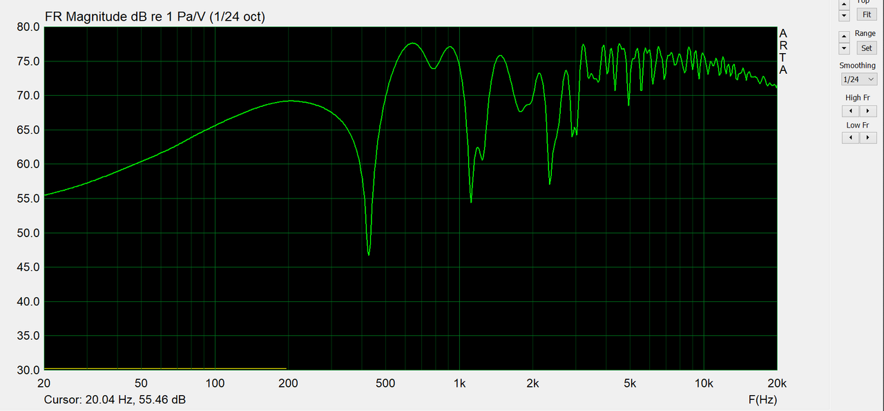

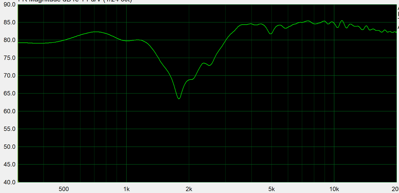

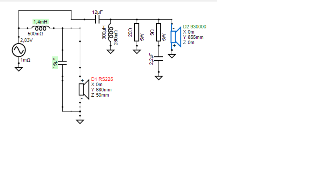

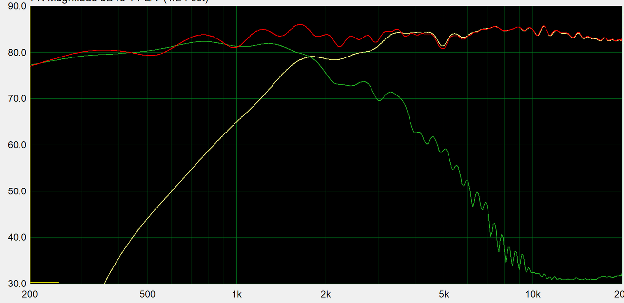

micro Napisano Februar 8 Share #1 Napisano Februar 8 Radi se o prepravci postojecih kutija , ubacen Dayton audio RS225P-8A i scan speak 2905-9300 kalotni visokotonac. Ukratko, bas refleks kutija , visina 985mm , sirina 255 i dubina 345mm, bas refleks rupa nazad. skretnica Graf sniman 3 puta , oba drajvera ukljucena , visoki i niski i onda spojeno sa artom, visina mik 80 cm i daljine oko 80cm od kutije snimak gejtovan. visoki okrenut polaritet , snimak isto gejtovan Sad ono za sto nemam neko logicno objasnjenje kad se snima na vecoj udaljenosti , 2m ili recimo dolje snimak na 2,5m udaljenosti gejtovan , pojavljuje se drugi dip , zasto Link to comment Podeli na ovim sajtovima More sharing options...

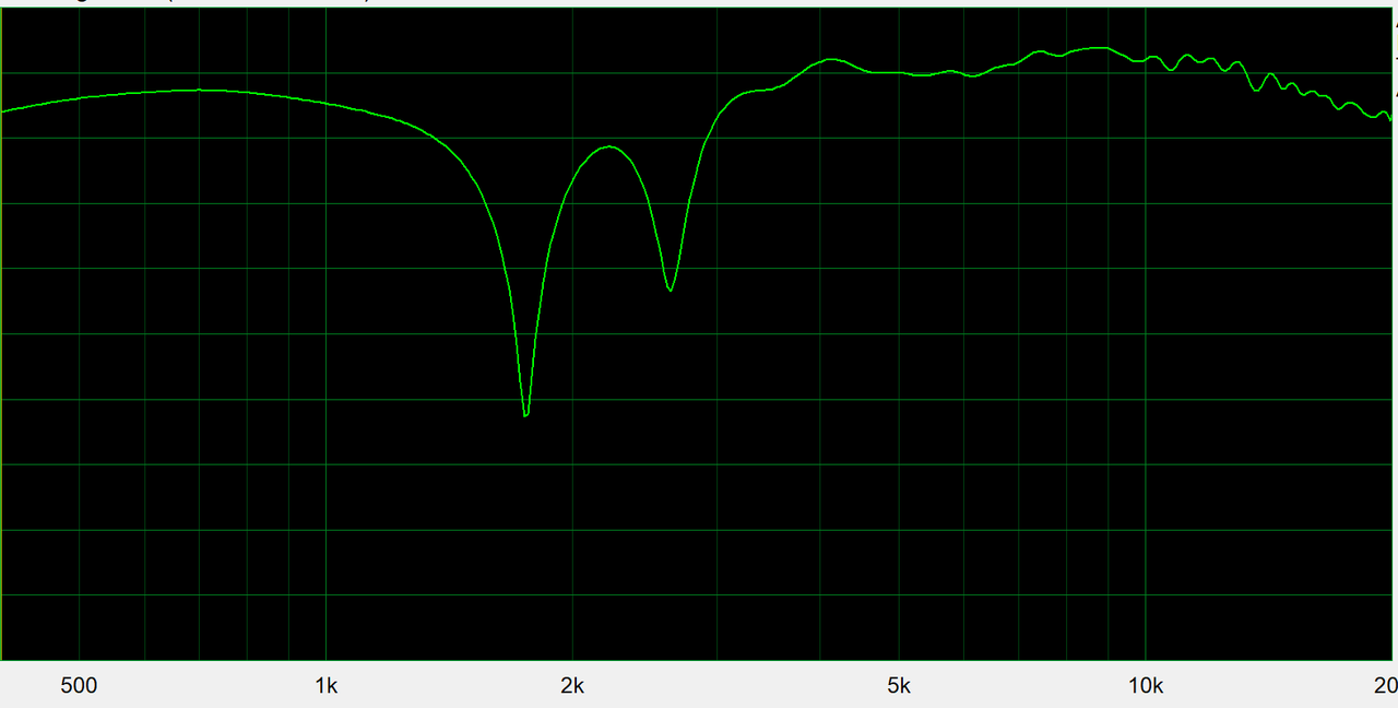

micro Napisano Februar 8 Autor Share #2 Napisano Februar 8 I zadnji snimak je sa okrenutim polaritetom visokotonca. Link to comment Podeli na ovim sajtovima More sharing options...
чика-Брка Napisano Februar 8 Share #3 Napisano Februar 8 mozda da uradis 6dB na basu, a 18dB na visokom. ili samo 18dB na visokom, umesto 12dB. Link to comment Podeli na ovim sajtovima More sharing options...
Koja Napisano Februar 8 Share #4 Napisano Februar 8 Teško je reći, uradi i snimak faza zajedno sa odzivima. Možeš to da uradiš u REV-u. Drugo, za 2.5 metara udaljenosti, da li si podešavao novu vrednost za gate, jer nije isto vreme koje zvuk putuje do mikrofona. Odsustvo detalja na poslednjem grafikonu ukazuje da je gate možda premali? A kakvo je ungated merenje sa te daljine, pretpostavljam da je mnogo haotično pa ne može ništa korisno da se pročita sa grafikona? Link to comment Podeli na ovim sajtovima More sharing options...

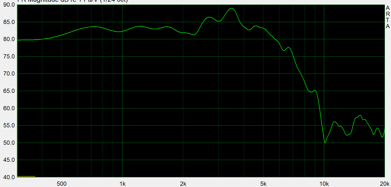

micro Napisano Februar 8 Autor Share #5 Napisano Februar 8 Probao sam vise skretnica i ovo je cini mi se najbolje, skretnica na ss9300 je u biti kopija iz ariel kutije(prije diy projekt). Da li je moguce da je uzrok tome takozvani "cone brakup" papirne membrane na RS225P , dolje snimak istog u toj kutiji , na 2,5kHz Link to comment Podeli na ovim sajtovima More sharing options...
micro Napisano Februar 8 Autor Share #6 Napisano Februar 8 Da gate je malo skracen , ali ta "anomalija" se javlja i na manjim udaljenostima, postoji najava i na grafu sniman na 80cm daleko , ali samo sa okrenutim polaritetom na visokom. Link to comment Podeli na ovim sajtovima More sharing options...
micro Napisano Februar 8 Autor Share #7 Napisano Februar 8 Evo povecao sam gate tog snimka na 5ms , isto okrenuti polartitet na visokom , da li je uzrok ovome vise prostorija nego sto je zvucnik Link to comment Podeli na ovim sajtovima More sharing options...
Koja Napisano Februar 8 Share #8 Napisano Februar 8 Da, uzrok ovakvog grafikona sa većim gateom je sumiranje talasa koji se odbijaju od zidova i glavnog talasa. Ali ne vidim ništa problematično na ovom grafikonu na tih 2.6 kHz. Mada, iskreno, ne vidi se ni ono što treba da se vidi, dip na 1.7 kHz od skretnice. Breakup bass-a je na 3-4 kHz tako da mislim da ne utiče ni u kom slučaju. Evo ovde test te bass jedinice: Dayton Audio RS225P-8A HIFICOMPASS.COM The THD measurements at distance of 315 mm and voltage levels from 2.83 Volt to 16 Volt were carried out with High Pass Filter "on" (2nd order Butterworth type, 50 Hz cutoff, HPF2-50) The speaker Inače, zanimljiva ideja da se radi dvosistemac sa 8" bass-om. Mislim da si odabrao pravu frekvenciju sečenja. Na žalost, za neki high end zvuk, gotovo ni jedna 8" nema motor koji je prilagođen da svira dobro u srednjem opsegu, obično su svi prilagodjeni za bass ispod 200 Hz. A što se tiče visokotonca, ne znam kako taj konkretni radi na tako niskoj skretnici, ali veliki broj SS visokotonaca može bez problema. Link to comment Podeli na ovim sajtovima More sharing options...
