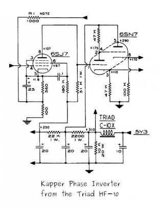

BANAT Napisano Decembar 12, 2023 #1 Napisano Decembar 12, 2023 Ima li neko iskustva sa ovim vrlo retkim Kappler obrtacem faze ?
драган Napisano Decembar 3, 2024 #2 Napisano Decembar 3, 2024 Postoji prica u starim knjigama da je najtacniji obrtac sa transformatorom. Sve ostalo se svodi na to da se izbegne trafo i smanje troskovi.
