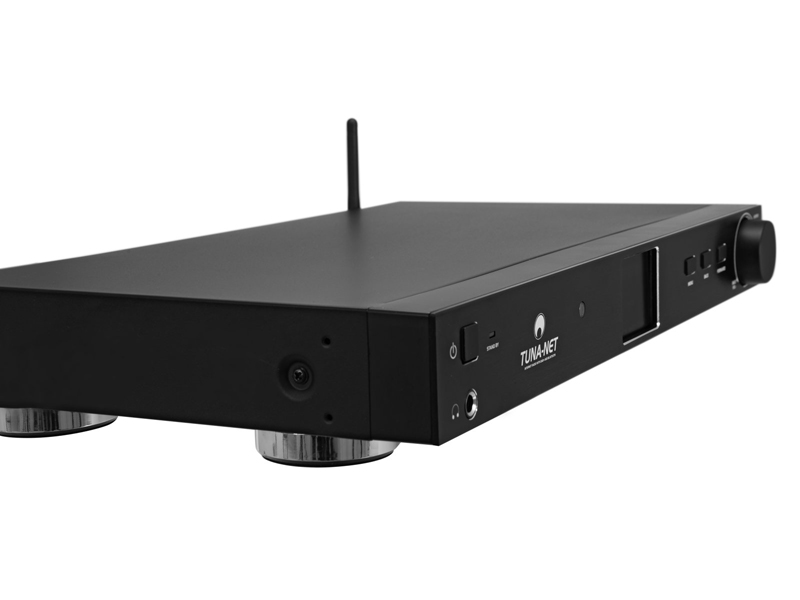

LightMatic Napisano Novembar 10 Share #1 Napisano Novembar 10 Dobra večer narode, nisam vas gnjavio neko vrijeme paaaa rekoh da se ne naviknete..... Da se uozbiljim, u naslovu navedeni uređaj ( OMNITRONIC TUNA-NET - Pro-min professional audio-light-stage equipment WWW.PROMIN.HR 19" Internet radio with DAB+ and FM tuner, Bluetooth and UPnP/DLNA support. Access to thousands of radio stations worldwide. Network connection via WLAN or LAN jack ) posjedujem 3-4 godine, nabavljen je zbog obilja radio stanica koje se nude putem interneta a i zbog toga da ukućani ne čeprkaju po ostalim izvorima zvuka. U zadnjih par dana, kad se vratim sa posla, nije mi se dalo da sređujem muziku na PC-ju pa sam prebirao radio stanice. E, da pređem na problem, ovaj tuner ima mogućnost regulacije glasnoće (software-ski) koji je namješten na prvi podiok od nule, ako pokušam pojačati na drugi javlja se neugodna distorzija u zvuku. Od kad je nabavljen ovaj tuner, ovo je možda 3 put da ga ja lično koristim zato nisam na ovo ni obraćao pažnju, a i regulacija glasnoće je uvijek kontrolisana na predpojačalu. Prvo sam pomislio da sam zaje**o ulaze na Iron-u, ali sa PC-ija je i dalje zvuk normalan pa sam Iron-a zamjenio sa EC-3 p.p. i primjetio sam da je na EC-3 distorzija izraženija i čuje se i na prvom podioku regulacije glasnoće na tuneru. Ovo je, pretpostavljam, zbog toga što EC-3 ima veće pojačanje (gain) od Iron-a. Zanima me može li se "prepraviti" izlazni dio na ovom tuneru, tj. da mu smanjim gain? Istekla mu je garancija, pa ga mogu "raskupusati". Unaprijed se zahvaljujem na odgovorima i uloženom trudu . Link to comment Podeli na ovim sajtovima More sharing options...

LightMatic Napisano Novembar 11 Autor Share #11 Napisano Novembar 11 Baš maloprije gledam izbliza (ovaj uređaj ima display sa Nokie 3310 ) i znak iznad skale za glasnoću je znak za slušalice????? Nije moguće da su linijski izlazi i izlaz za slušalice povezani paralelno? Link to comment Podeli na ovim sajtovima More sharing options...
Zen Mod Napisano Novembar 11 Share #12 Napisano Novembar 11 to nema veze , principijelno, sa pitanjem izoblicenog zvuka tvoj problem je zbrlj koji dobijas sa chincheva daj slike LightMatic je reagovao/la na ovo 1 Link to comment Podeli na ovim sajtovima More sharing options...
