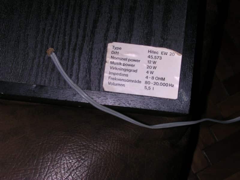

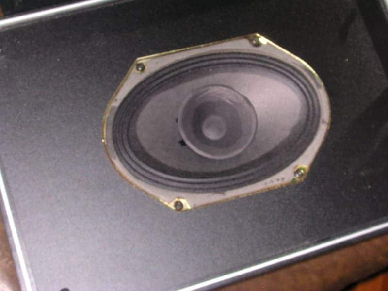

dunavko - ako se sloze kockice za nabavku nekih drugih (koji ispadose u medjuvremenu), ovo ce verovatno uskoro biti raspolozivo :
http://www.diyaudio.rs/topic/402-philips-ad1256m4/
elem - ono sto je u planu u najblizoj buducnosti je zamena sajlica i na drugom komadu , kao i kompletno sredjivanje kozmetike - Dammar na membranama kao i farbanje korpe .
i za slucaj da ih udomljavam dalje- planiram da izmerim TSP i da odradim nacrt za odgovarajucu kutiju .
