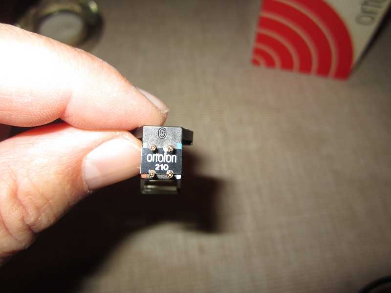

 Koristio sam osamdesetih Ortofon VMS 20E Mk II. Ona baš zahteva 400 pF kapacitativnog opterećenja jer je Ortofon pomoću rezonance LC peglao mehaničku rezonancu cantilevera. Bez tih 400 pF "sikće" i zvuči oštro. Čak je Ortofon za nju prodavao i poseban kondenzator od 210 pF (CAP 210) koji se uglavljivao između pinova zvučnice kako bi dodao potreban kapacitet. Tad nije bilo interneta i dugo nisam znao u čemu je problem.
Današnji Ortofoni su u tom pogledu možda fleksibilniji. Nemam iskustva.
Ubodi i probaj metoda je malo skupa.:lol:
taj CAP 210 vuce korene jos od M20..imao vise puta,kao i VMS 30...moze se covek lepo igrati sa time..:lol:
