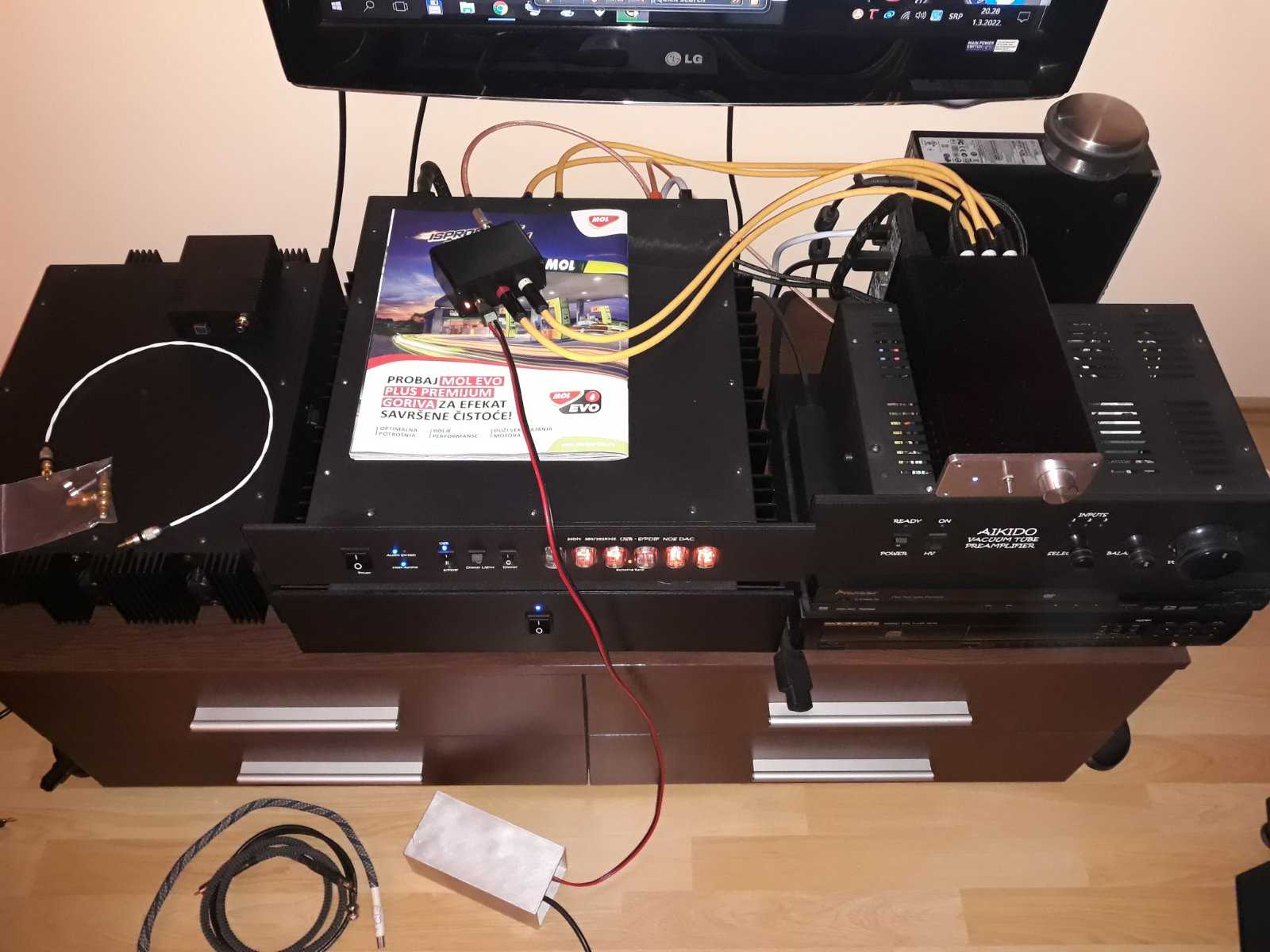

Ja na DAC imam istu opciju, znači SPDIF Out sa USB kartice mogu da povežem na SPDIF In od DAC-a i na tu vezu može da se ubaci DSP. Inače u regularnom modu I2S sa USB kartice ide na DAC direktno, a SPDIF ulaz se koristi za DVD (CD) transport.
Evo baš juče sam tako povezao neki mali DAC sa PCM56 da probam. Oba DAC-a su radila istovremeni na jednu USB karticu, jedan na I2S drugi na SPDIF izlaz kartice, pa analogni izlaza oba dačića udenuti u preamp i onda testiranje.  Šta bi inače radio popodne i uveče.
