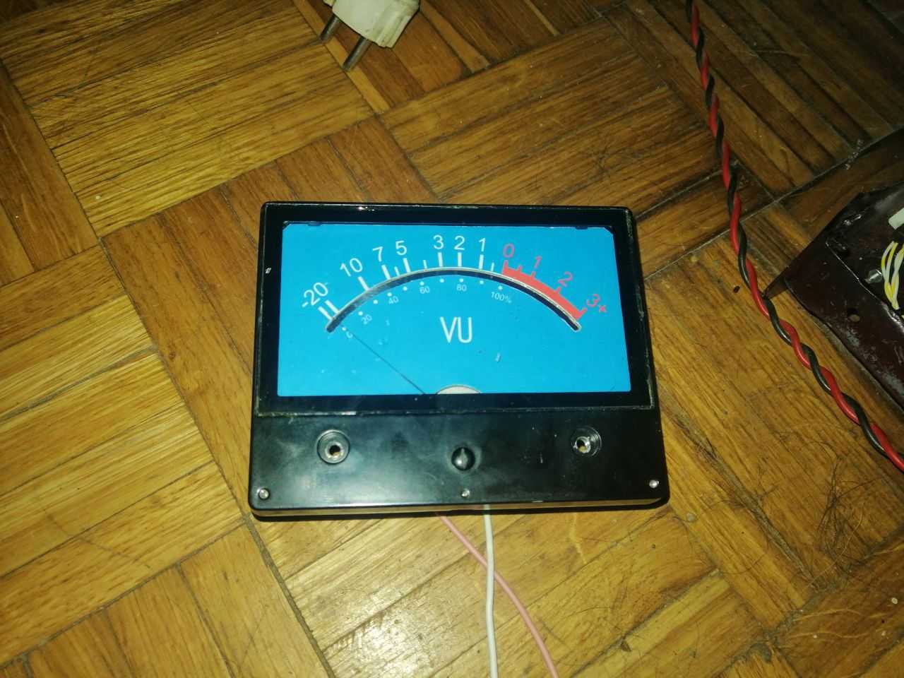

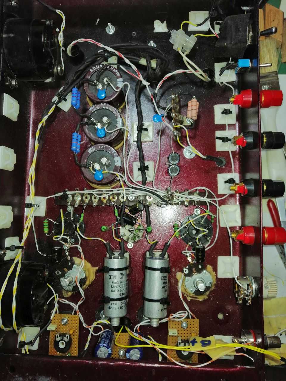

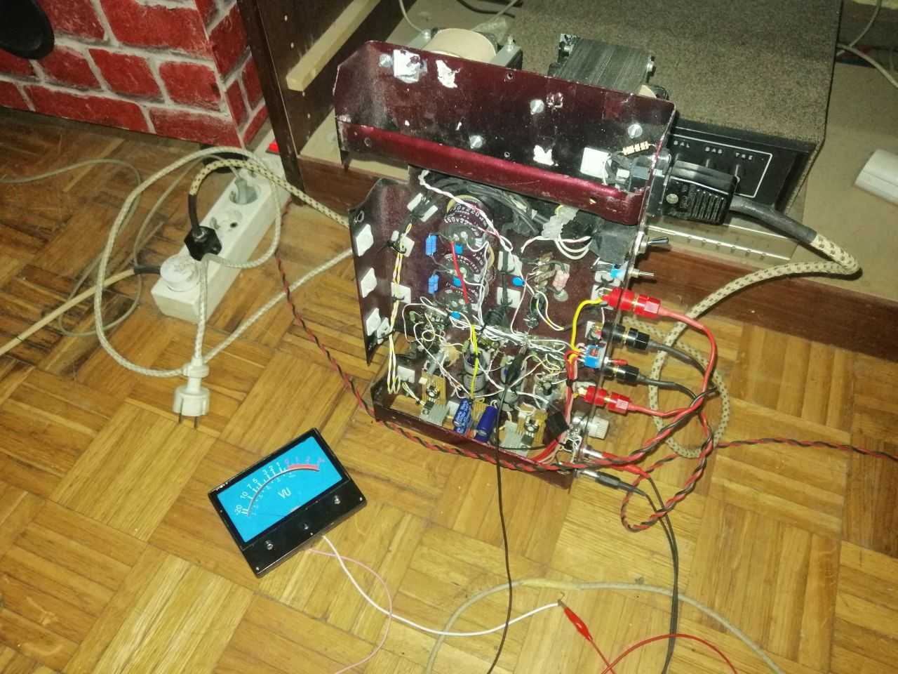

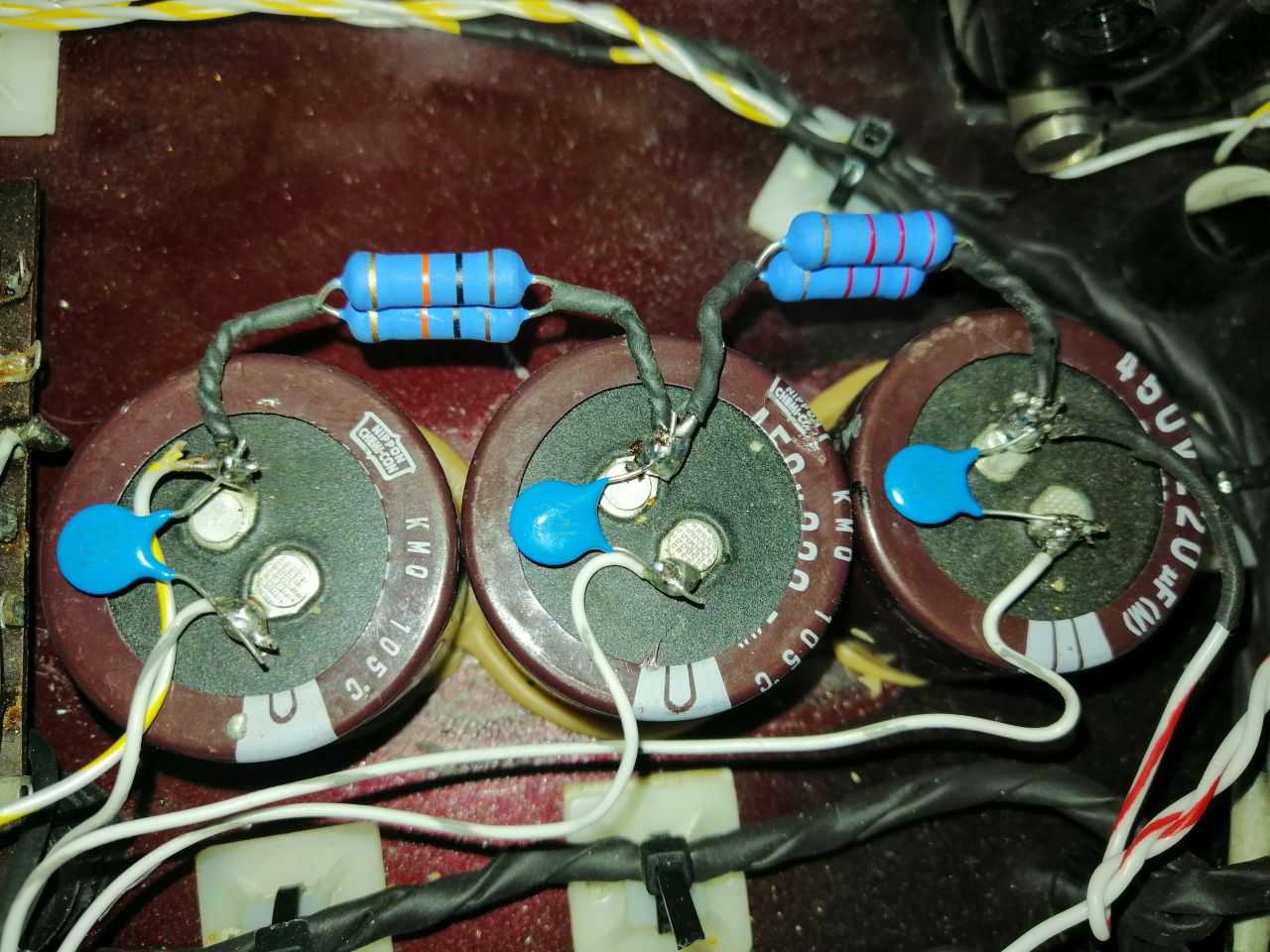

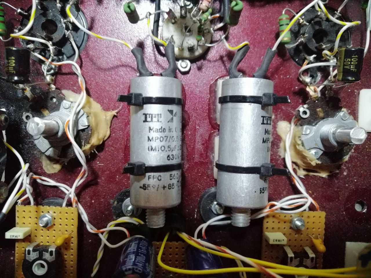

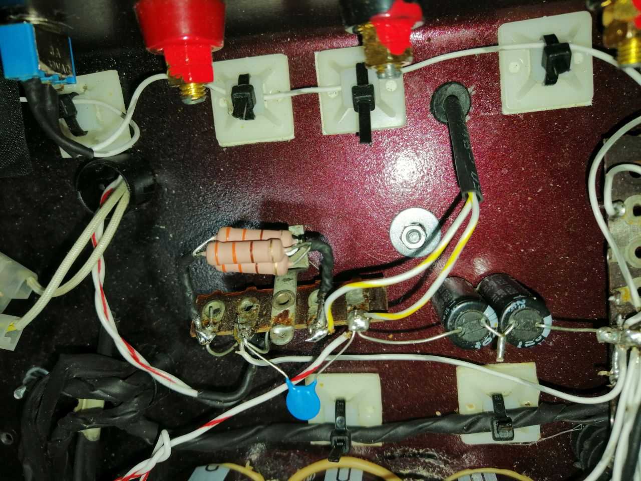

чика-Брка Napisano Februar 3, 2022 #1 Napisano Februar 3, 2022 (izmenjeno) drugar doneo 4P1L na refres + upgrade. ja ga uradio onomad. elem, bio u pentodnom spoju, prebacen u triodni spoj (naravno, Djole Tamura premotao AN trafoe sa 5K na 3K, hvala Djole) svi otpornici kompletno zamenjeni sa MOX odgovarajuce snage (1-9W) paralelisani VN kondovi sa specijalnim bombonicama 10n/1000V odvojni kond ubacen SEL (Standard Electronic Lorenz) 0,5/630V vrh vrhova ubacuju se (trenutno sam na pauzi, uh) dzinovski VU metri ako mi se ne dopadnu (onda nece ni vlasniku), ici ce magicne oci po izboru - EM 80 ili 84 stavljene Dunavko-ve posrebrene zice snaga pojacala je spustena na 1,75W ali to kod vlasnika ubitacno radi jer ima Lowther-e PM6 (bez C) u Ampeggio Due kabinetima koji razvijaju efikasnost da se umre (inace, sokocalo radi i na Saba-ma kod mene, ne kazem). sad se usvirava, jebes VU metre, bice sutra Izmenjeno Februar 3, 2022 od чика-Брка zerowaf, aaa zmaju!, NIXIE and 4 ostalih je reagovao/la na ovo 3 3 1
krca44 Napisano Februar 4, 2022 #2 Napisano Februar 4, 2022 (izmenjeno) Koji je razlog molim te za premoscenje elkoa keramikom ? Izmenjeno Februar 4, 2022 od krca44
чика-Брка Napisano Februar 4, 2022 Autor #3 Napisano Februar 4, 2022 premoscavanje je znas zbog cega. ti se zatekli u radionici, vrse posao i to dobro. za druge pozicije nisu. pogresno sam napisao u postu, nisu 1kV, vec 3kV. ja uvek, osim ako gazda nece, premostim VN kondove a nekad i katodne i odvojne. VN premoscavam sa 10n, katodne sa 100n (nekad 1u) a odvojne po potrebi od 10n pa nadalje do zeljene vrednosti. ovih dana cu da pocnem da sklapam moj SE sa 4P1L (napokon) pa ces imati prilike da ga poslusas na grozomornim Sabama. krca44 je reagovao/la na ovo 1
