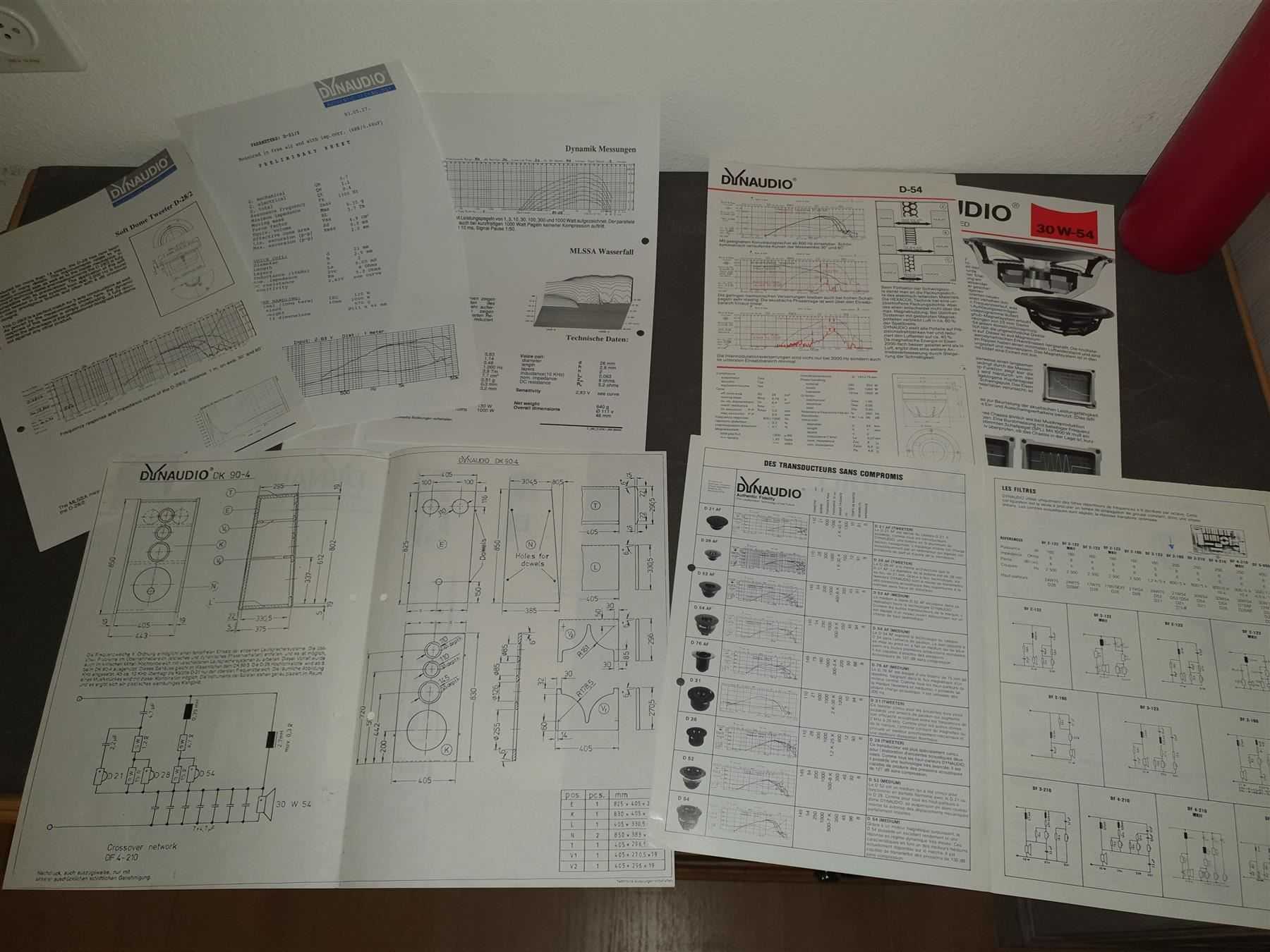

Imam parove drajvera 30W54, D54, D28, D21 i 4 Variovente. Odlučio sam se za DIY projekat. Da li ima neko nacrt ili šeme kako napraviti kutije i skretnicu za kit DAK 4-210. Imate možda neki drugi prijedlog kako/gde upotrebiti drajvere?

Zene, nema on te drivere.
Slušao sam jednom taj Profil davnih dana. Bas mu je otkačen, ne bih ga baš preporučio, plus ima 200 kila.  30W54 je bolji za aperiodic damping.
Imao sam SBI1 godinama sa tim basom, D54 i Sipe DT25/40 i skretnicom prvog reda odnosno kvazi drugog reda, onom iz SAM. Probao bassreflex i vratio se na dva varioventa. I na D54 sam skidao hornu i pravio ravnu ploču istog oblika kao Sipe, sa izmenom skretnice. To je bilo dobro, bolje od originala. Postane manje glasan ali skroz linearan, za razliku od ovog sa hornicom. Isto važi za oba visokotonca, bolji su bez horne, ali manje efikasni.
Mana svih tih Dynaudio konstrukcija je kombinacija 30W54 sa 2" ili 3" kalotnim srednjotoncima. To može sa manjim basom 21W54, 24W75 i slično, ali sa 30W54 ne funkcioniše baš najbolje. Tu treba imati neki midbass 15W75 ili 17W75 da bi radilo kako treba.
Osim toga, D28 sa hornicom mora imati supertwitter, a oni dvosistemski DAK kitovi to nemaju.
Od svih Dynaudio drivera iz tih godina, jedino je 21W54 dobro zvučao u bassreflex kutiji.
