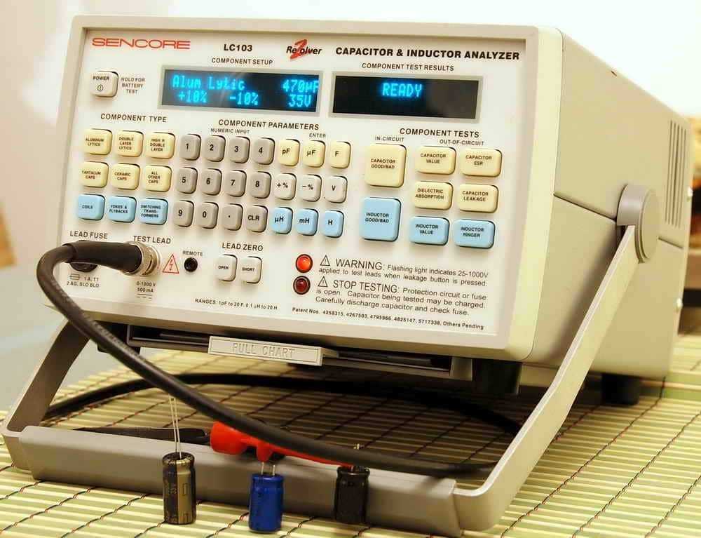

Impuls Napisano Januar 14, 2010 Autor Share #22 Napisano Januar 14, 2010 Ovako je najjednostavnije Link to comment Podeli na ovim sajtovima More sharing options...
