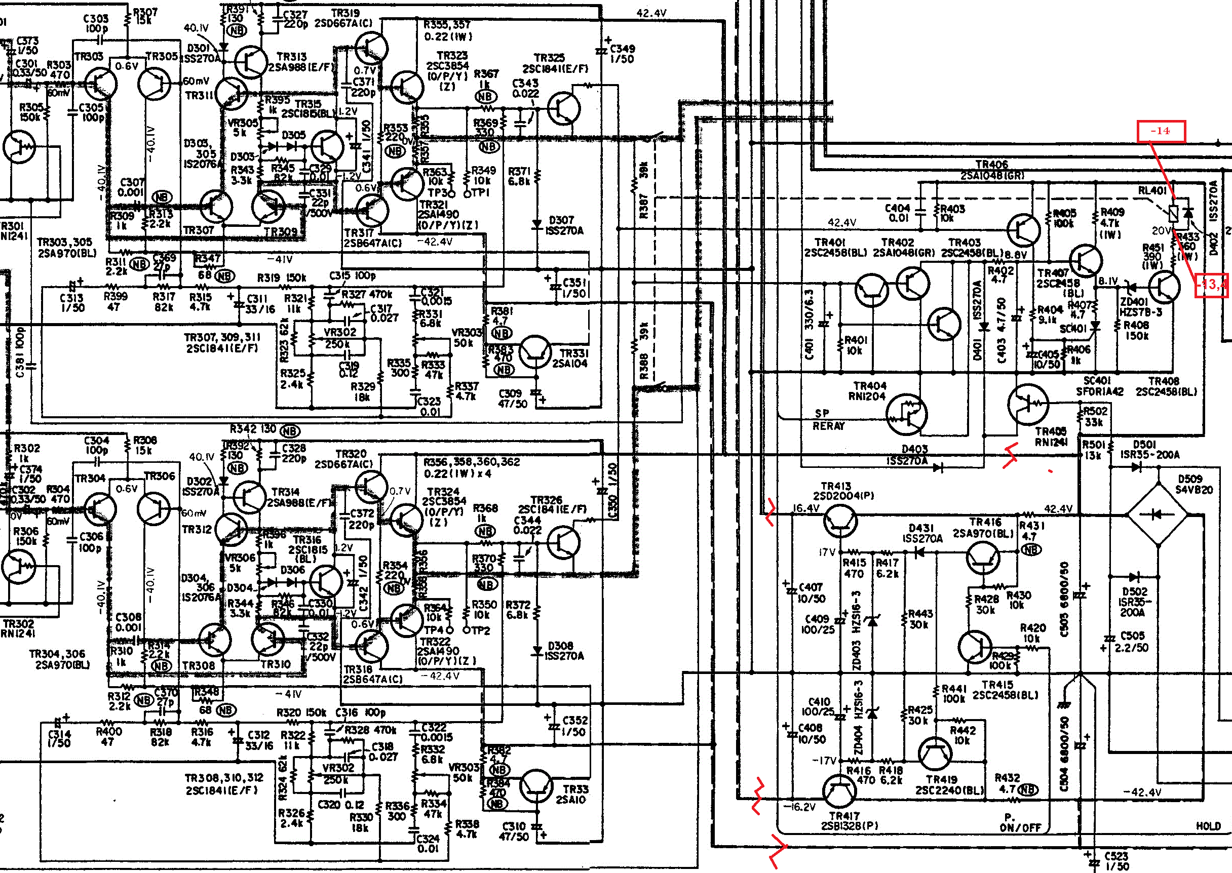

    Ura, osposobio sam zastitu...izbacio sam TR406,C404 i R403 i sad radi ko luda .E sad samo ne znam jel trebam da menjam otpornike koji skupljaju signal iz izlaza i vode u zastitu ili se mogu koristiti za bilo kakav stepen?

    Zamenio sam neke tranzistore na zastiti al opet nista.Nakon detaljne kontrole video sam da su neki vodovi pojacala osteceni,neki tranzistori koji uopste nisu kompatibilna zamena stavljani,neki izgoreli.Imam vec gotov drugi izlazni stepen koji radi na istom naponu narajanja,al nemam zivaca. Jel bih mogao ja da koristim vec postojecu zastitu ili ne?

    izvinite sto dugo nisam pisao, prebacili mi ispite za proslu nedelju.E sad izmerio sam napone izlaznog stepena,sve ja priblizno kao na semi,izlazni tranzistori su ok. Skinuo sam mu dovod napajanja, kao i dovod za tonsku regulaciju,ali zastita nikako da upali.E sad izmedju jednog kraja relea i mase merim -14v a izmedju drugog kraja i mase -13,4v.Neki predlog?

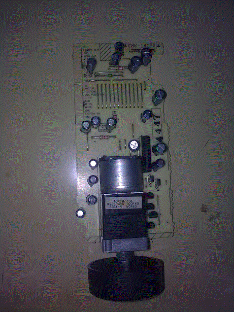

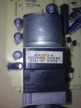

  13. Prodajem ALPS ACX1077-A izvadjen iz nekog sony cd player-a.Jos je na ploci.Otpori su na slici.Cena 20e.
