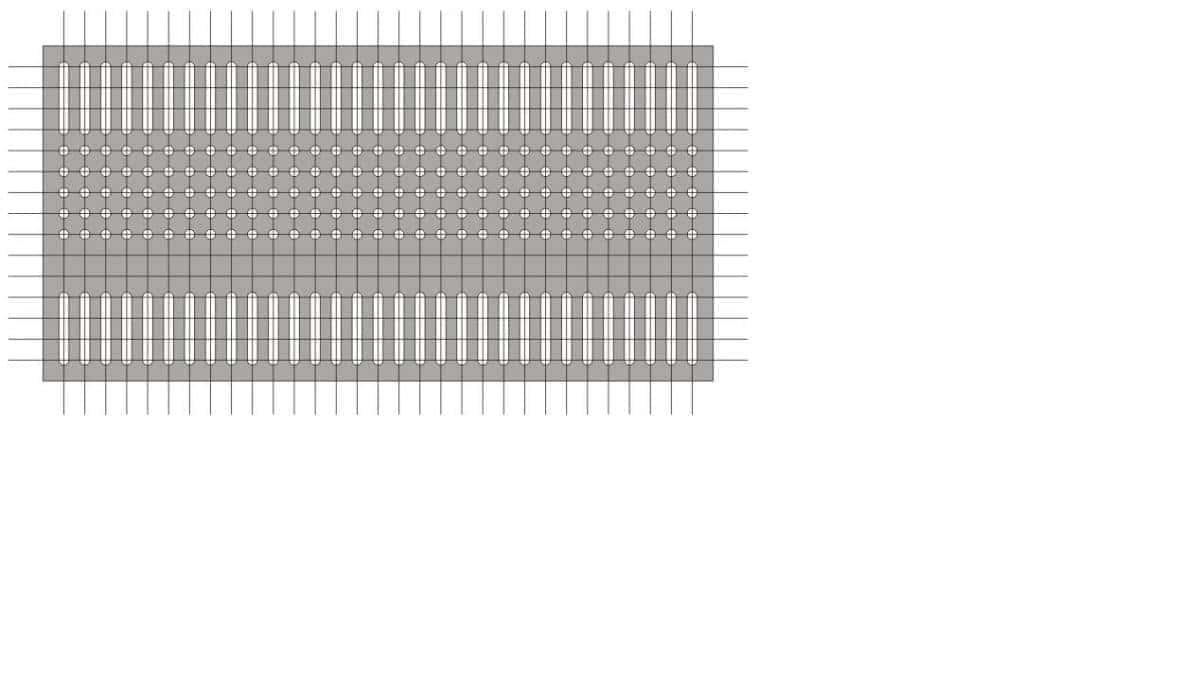

    OB za Davora
    Zasto Sonido nije u centru po vertikali?
  2. Moram da naucim SolidWorks. Ne vredi ovako.
  3. Pogled je kroz prednju ploču. Plavo su otvori na donjoj ploci i prorezi na hladnjacima. Ta crvena linija je lim ispod poklopca da usmetava vazduh prema otvorima. To "T" bi trbalo da drzi lim, mada stajao bi tu lim i bez toga "T".
  4. Svi vaši predlozi su usvojeni. Za sada izgeda ovako
  5. Aluminijumske četrvrtke. Bravo zeoN nisam znao kako se zovu te "šipke".
  6. Leo, ako bi gornja ploca (poklopac) bila od Al 6mm debljine, da li bi se u nju mogao usrafiti L profil?
  7. Da li bi moglo da se kroz tih 10mm od gornje ivice hladnjaka izbuse rupe da prodju srafovi koji se se uvrnuti u L profil ili Al sipku koja bi se zasrafila za poklopac? Znaci poklopac bi se srafio kroz rebra od hladnjaka i ne bi se videli srafovi na kucistu.
  8. I jos nesto da pitam. Da li bi se povecala povrsina hladnjaka ako bi se hladnjak ispeskirao (sve osim povrsine ispod tranzistora)?
