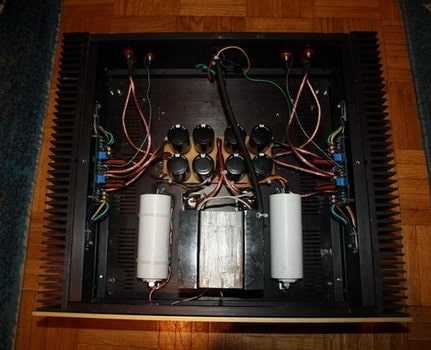

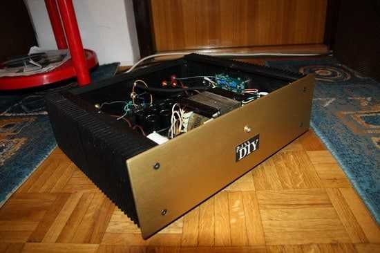

  12. I tako popismo mi koju rakijicu...(bez Chakije ) i ja se uputih brzinom svetlosti da to probam kuci I sad utisci, posle dan slusanja: Pojacalo jako lepo kontrolise zvucnik, izlazi tacno sta treba, dosta je prostorno i sto mi najvise prija, za moj ukus je savrseno izbalansiran zvuk. Ima svega u svakom trenutku , detaljno je a opet ima milozvuk A klase. Jako je brzo pojacalo i iako imam par neslaganja u impedansi na relaciji preamp/DAC zvuk je jedan od boljih koje sam posedovao, na trenutke mi se cini da slusam OB iako guram bas reflex Elem, najludja stvar je sto ga vise smanjujete ono bolje svira , tako da na minimalnoj glasnoci mogu ne samo da cujem sve detalje nego i da uzivam u slici i da tapkam nogama po podu i to je po meni najsladja karakteristika ovog amp-a. E sad necu da se dalje pravim pametan jer ste ovdi svi napravili po par komada ali se nadam da nam se misljenja poklapaju do neke mere. ZAHVALJUJEM na nesebicnoj pomoci i idejama prvenstveno Zen Mod-u a onda na kreativnim idejama Impuls-u, Neskor-u DjNik-u GdjiDji zoranu i svim ostalim dobronamernim ljubiteljima dobrog zvuka. Potvrda slusnih impresija kad se pojacalce malo usvira :)

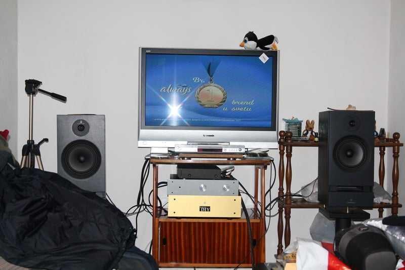

  13. I trenutni sistem u kom svira, dok se ne napravi neki OB.
  14. ma ne ubacujte mi se u post , micim muku s ovim 200k ograicenjem ...samo preliva preko..

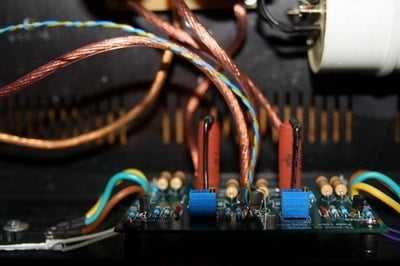

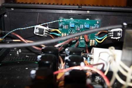

  15. Pre ovog pojacala sam imao Hiragu 20w A klasa i to je sviralo jako lepo, priblizno lampasu, sigurno jedan od tranzistoraca koji je od najblizih lampama, po meni... To sam slusao jedno 3 4 godine i nisam imao nameru da menjam do pre nekoliko meseci kad sam bio u fazonu da promenim zvuk malo i da vidim sto se svi loze na Pass-a :DU Batchu me je docekao ZenMod aka Choky koji je svojom nesebicnom podrskom i beskrajnim strpljenjem pomogao da ovaj projekat pocne i zavrsi se happy endom.Plan je bio da se zadrzi napajanje od Hirage 6x68000 mrga od elektrolita ali smo ipak otisli na brzu varijantu ali sa duplo vise mF nego po shemi, tacnije 264 mF ali 8 komadax33.Struju daje italijanski trafo od 300Va i 2 Icar Ecofill radna konda od 60 uF. Za plocice treba da smo svi zahvalni Impuls-u
