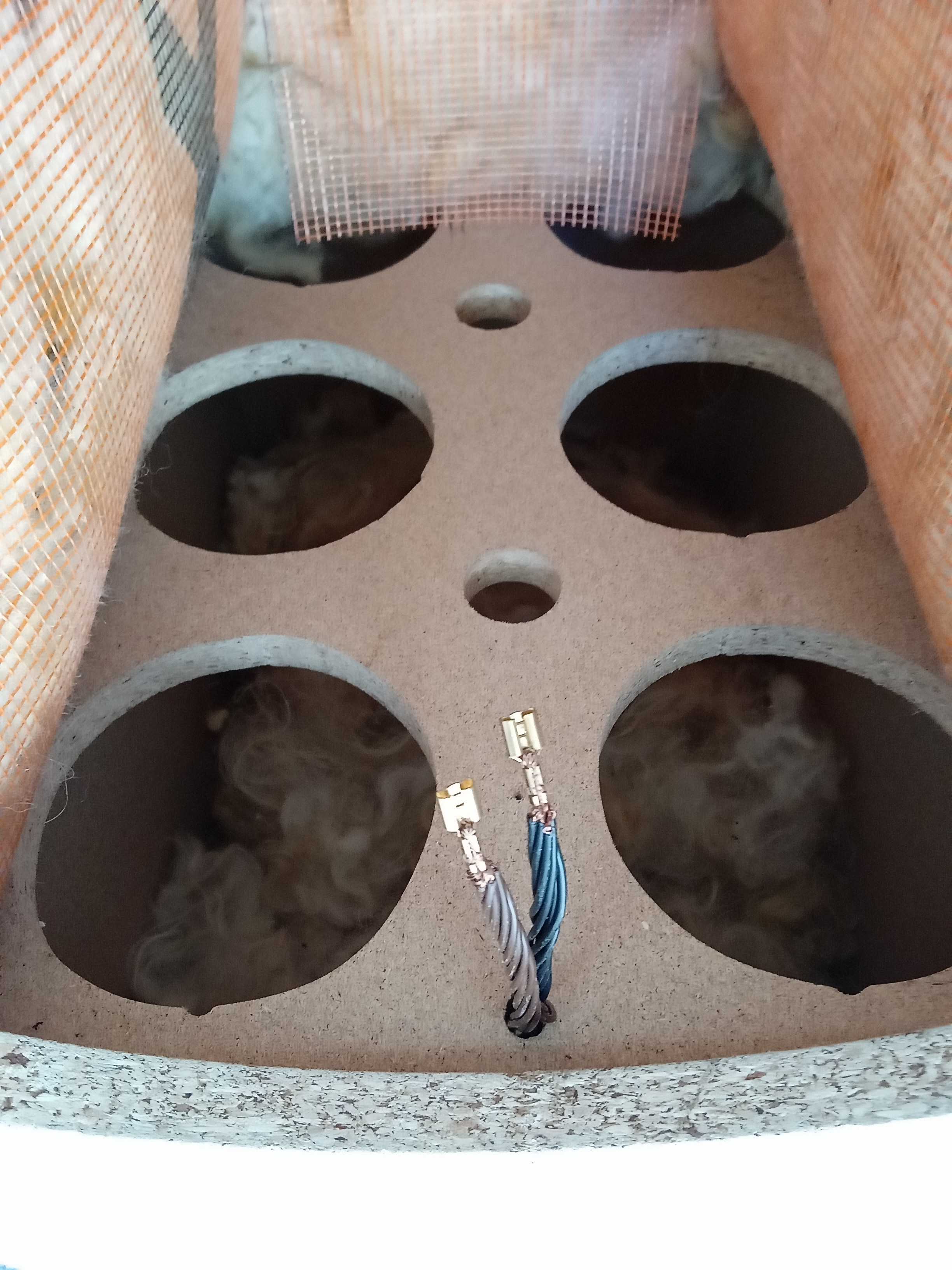

  3. Danas sam završio sa punjenjem vune u zvučnike.

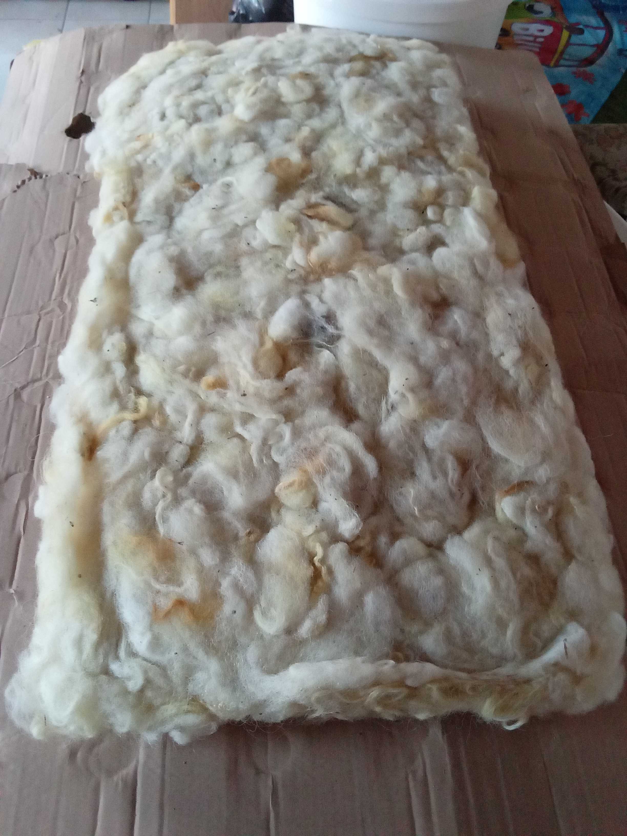

  4. Filc je veličine 100x40 (debljine 6-7) cm i težine oko 0.5 kg.
  5. A ovo je nešto kao filc koji sam napravio presajući ovu vunu.

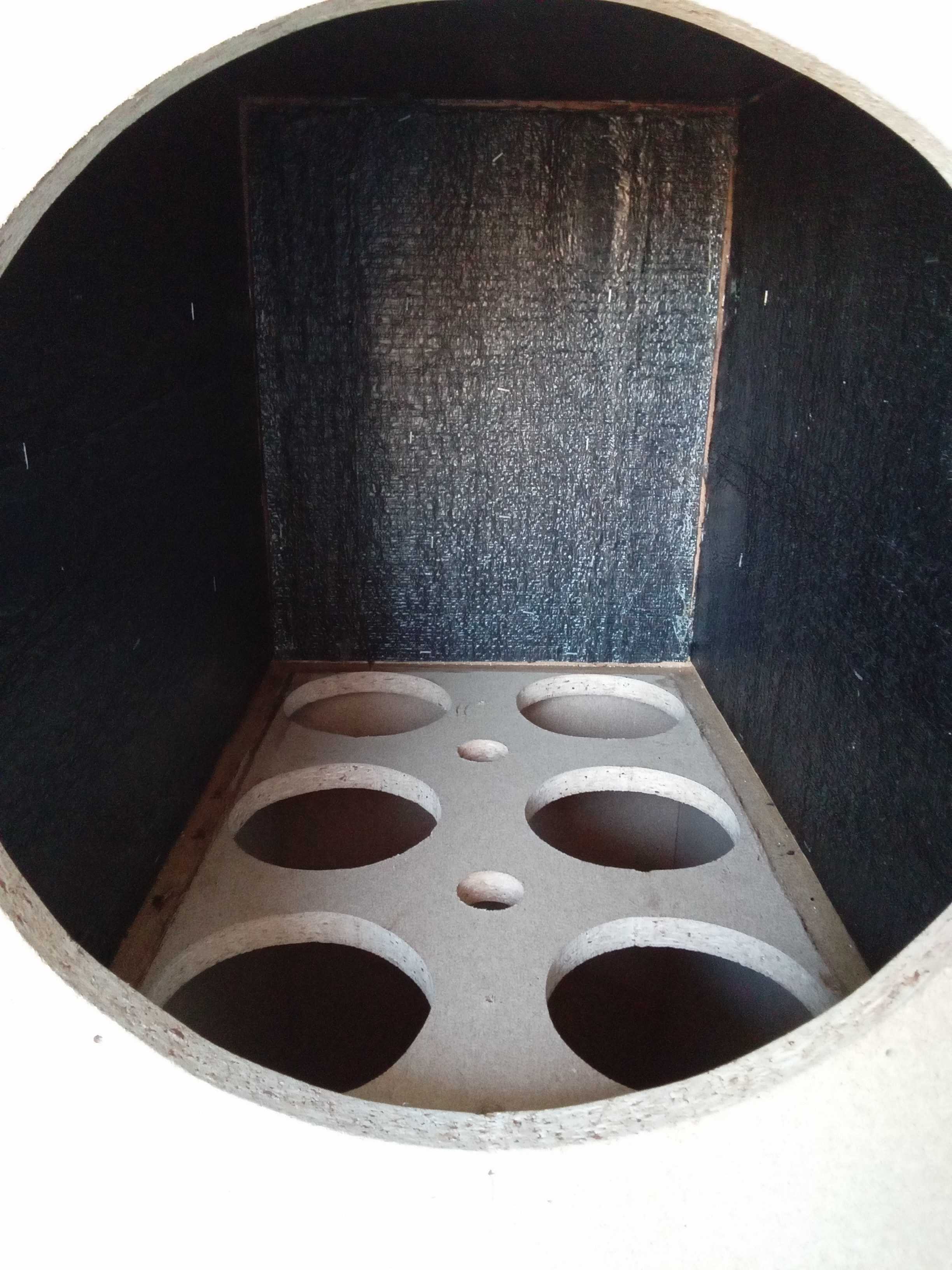

  6. Donji dio kutije, kao što vidite na slici, ispod ove upornice sa 6 većih rupa i dvije male je oko 100 l zapremine, i tu mislim ubacit raščupanu vunu.

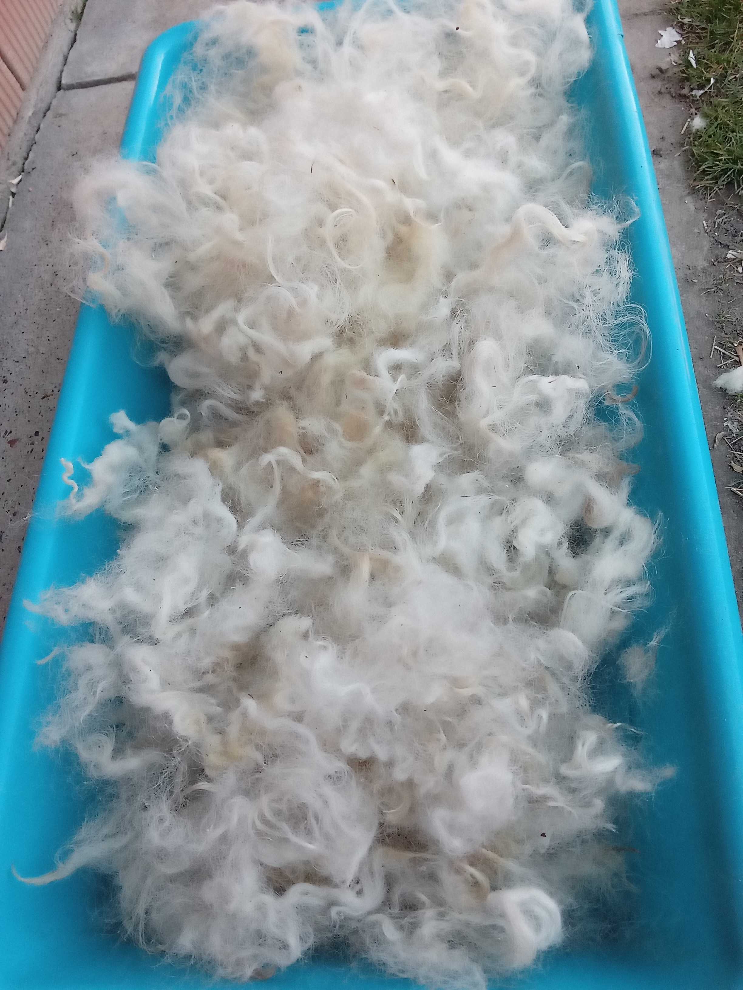

  7. Evo nešto sam počeo raditi oko zvučnika. U gornji dio kutije polijepio sam na stranice unutra, 4 mm bitumen izolaciju. Čerupam vunu već danima... Napravio sami filc od vune koji ću postaviti u gornji dio kutije iza zvučnika, a donju komoru mislio sam natrpat raščupanom vunom cijelu ili možda griješim, tako da bi mi koristili savjeti od nekoga ko je se s time bakćao.

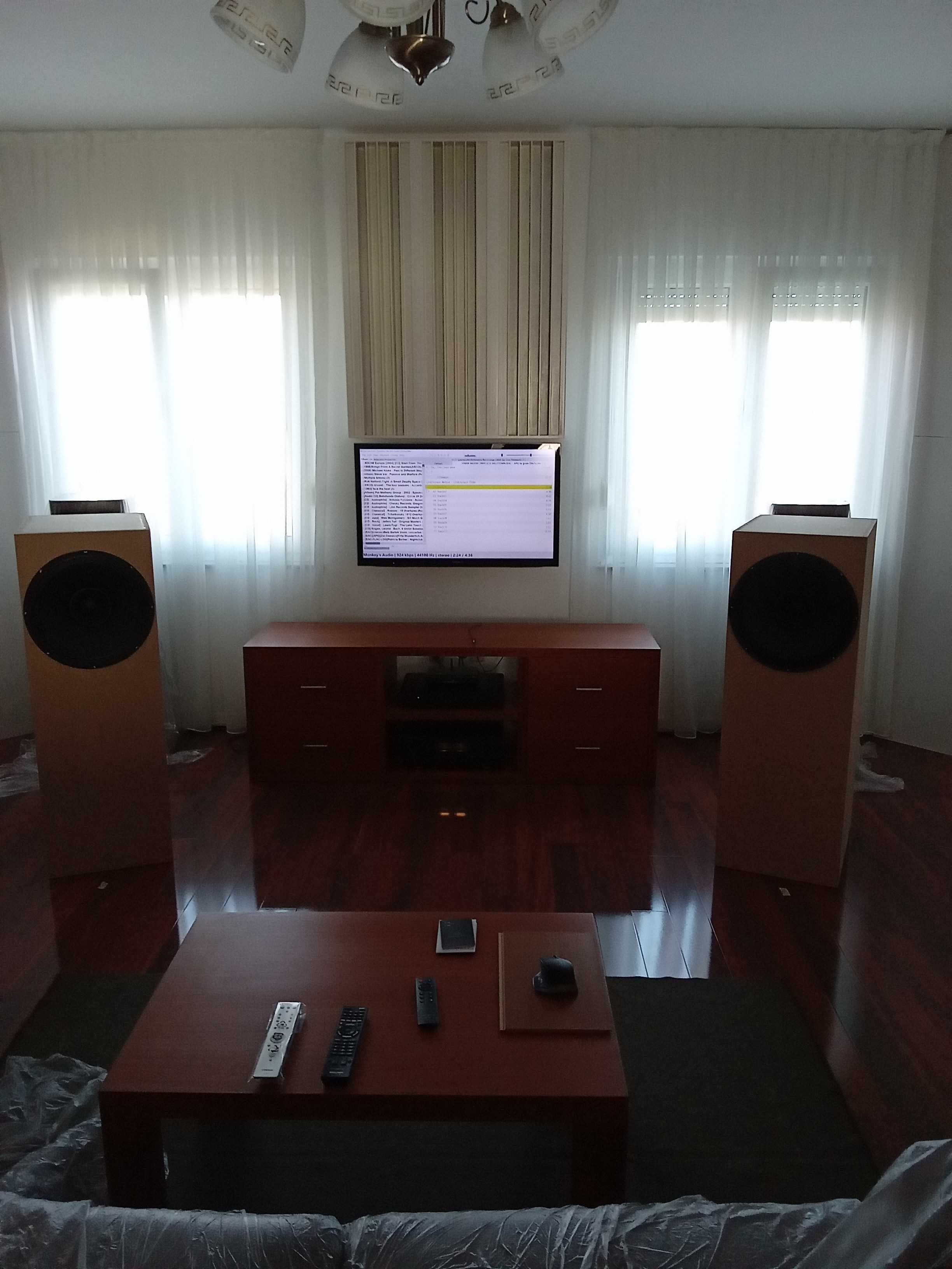

  9. Možeš li mi to malo pojasnit sa grbom od 6db, u slučaju bas refleksa, sta se u praksi događa sa kutijom i zvukom u sobi? Nije problem poslje napraviti još veće kutije, samo da idu minimalno u širinu koliko je moguće i ako to nije katastrofa za rad te jedinice, ove kutije što su na slici sam išao minimalno koliko je moguće u širinu samo po 7-8mm (40cm)sa strana jedinice. To je u glavnom zbog moje neke lude opsesije i vizije kakve takve ljepote zvučnika. Šta da kažem kapitalistička moćna audio propaganda je uticala na mene... Ali se vadim i spašavam od mistike i mitomanije. Zaboravio sam reći da je soba u kojoj su smješteni Fane zvučnici širine 5m, zid na koji se postavljau zvučnici i dužine 6m. Visine 2.65m, solidna veličine 30 kvadrata, 80 kubika. I solidno akustički tretirana, sa kombinacijom kvadratnog difuzora na prednjem zidu, u ćoškovima, kao što se vidi su kutni abfusori, kao i bočno, to je ujedno bio najbolji i najjeftiniji dobitak u kvalitetu zvuka koji sam ikad dobio pogotovo za tako male pare. Naravno opet sve po mome sluhu, jer i pored sve moje volje (da platim)i tehnološkog napretka civilizacije, ne postiji ovdje ni jedan ozbiljan majstor koji bi akustički tretirao ili ne daj bože projektirao prostoriju, ima njih koji prodaju muda pod bubrege koliko oćeš. To je koliko vidim jednak bauk kao i sve ostalo vezano za zvuk.
