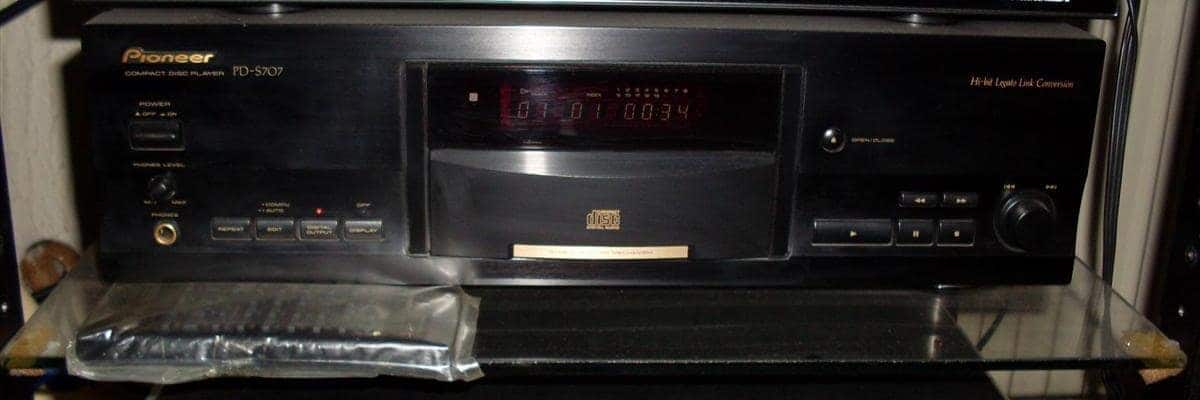

CD plejer iz gornje klase Pioneerovih cd uredjaja, cuveni Stable Plater mehanizam (transport koji je koristila i Wadia i disk se stavlja obrnuto), 24bitni DAC (PCM chip) sa HI-Bit Legato filterom, diskove ocitava veoma brzo, sve CDe prepoznaje i ocitava bez greske (originali, bugarska izdanje, rezani diskovi). Ima mogucnost iskljucenja digitalnog izlaza (TOSLINK opticki dig. izlaz) kao i varijabilni analogni izlaz (naravno pozlaceni RCA konektori). Masivno, kvalitetno i prostrano kuciste, tezina uredjaja je oko 8kg. Naknadno je ugradjena IEC uticnica tako da mozete probavati varijante sa razlicitim strujnim kablovima. Prvi sam vlasnik (kod mene zadnjih 10 godina na polici u sobi bez pusackog dima), besprekoran kako u vizuelnom tako i u tehnickom pogledu, u zadnje vreme jako malo koriscen, original daljinac uz njega i sa potpisom Made in Japan.Opcija 1: sa originalnim OP-Ampom cena je ta 200 eur.Opcija 2: sa cuvenim OP-Ampom BB2111 i profesionalno ugradjenim podnozjem cena je 250 eur.Slika u prilogu (nije neka ali ajd sad :cheers ).
